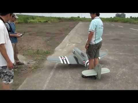

            Får bare mer og mer lyst på denne kjerra...Ser ut til å fly himla fint
