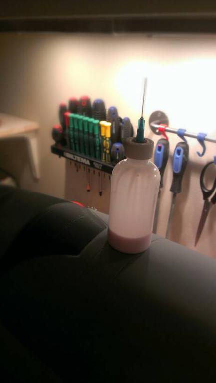

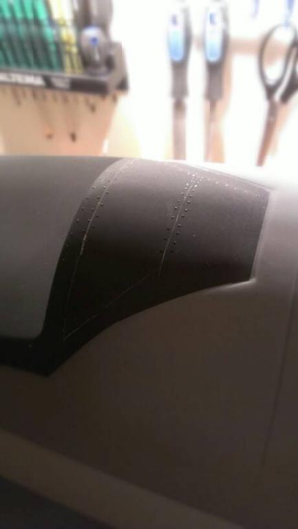

              #141
              Re: ESM Seafury
              Litt foreløpig cockpit detaljer med nagler
              Så det hemmelige våpnet

              • Warbirdpilot
                • 2878
                #142
                Re: ESM Seafury
                Det ble litt flere nagler og da jeg hadde litt igjen på flaska gitt

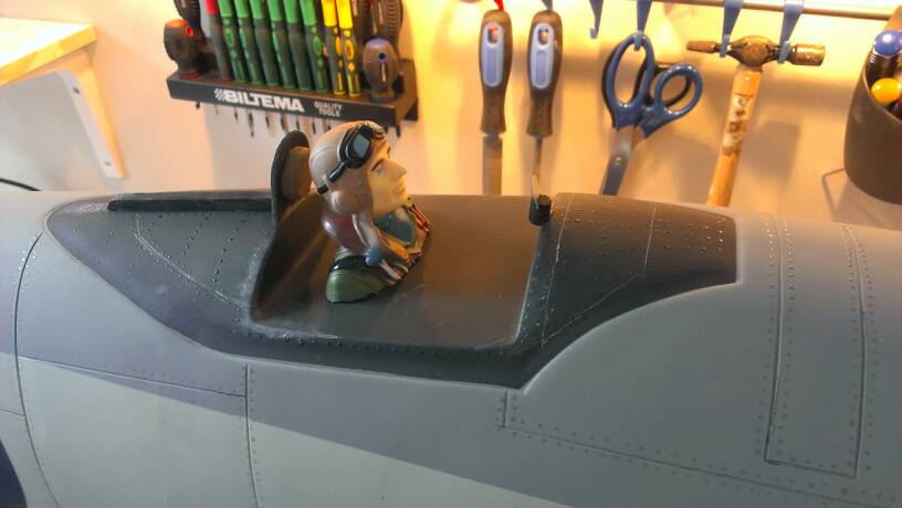

                • Warbirdpilot
                  • 2878
                  #143
                  Re: ESM Seafury
                  Da var kjære Hugo pilot blitt litt kortere og cockpit er nå klar for å lukkes. Bruker pazer canopylim.

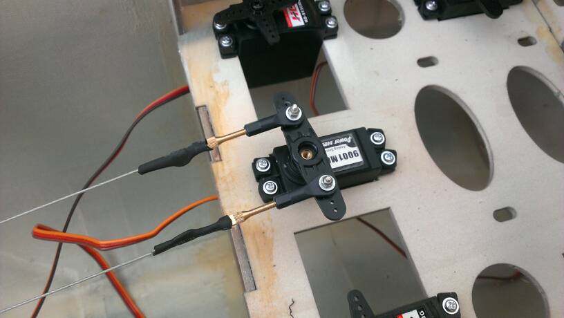

                      #145
                      Re: ESM Seafury
                      Rigge sideror ferdig
                      Så tenkte jeg prøve noe nytt ang. overføringen til lykkehjulet. Istedet for å dra wire helt opp til servoen så festet jeg bare meg innpå siderorswiren helt bak. Om det fungerer greit får tiden vise.
                      Og sytråden som fulgte med ble kastet til fordel for skikkelig 0.8mm wire.
                      Neste blir å tilpasse senterseksjonen.

                        #146
                        Jeg ser ut fra bildet at du også monterte halehjulsbraketten på en egen plate som så ble limt inn. Jeg konkluderte med at det var klin umulig å skru fast braketten direkte.
                        Fiffig den løsningen med å feste seg inn på wiren helt bak
                        De wirene som fulgte med har jeg også kastet. Alt er byttet ut med Dubro kvalitetswire
