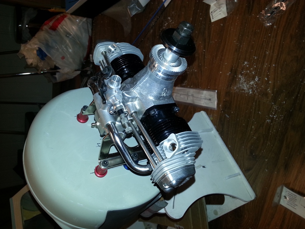

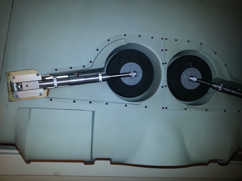

ID:	597194Da begynner ting å ta form. Retracts fra Sierra er montert. Jeg hadde tenkt å benytte ESM elektriske G3 men gikk for Sierra da jeg ikke kunne få noen leveringsdato på ESM retracten. Sierra leverte på 1,5 uke. Motor er også på plass og jeg valgte å legge inn litt side og nedovertrekk

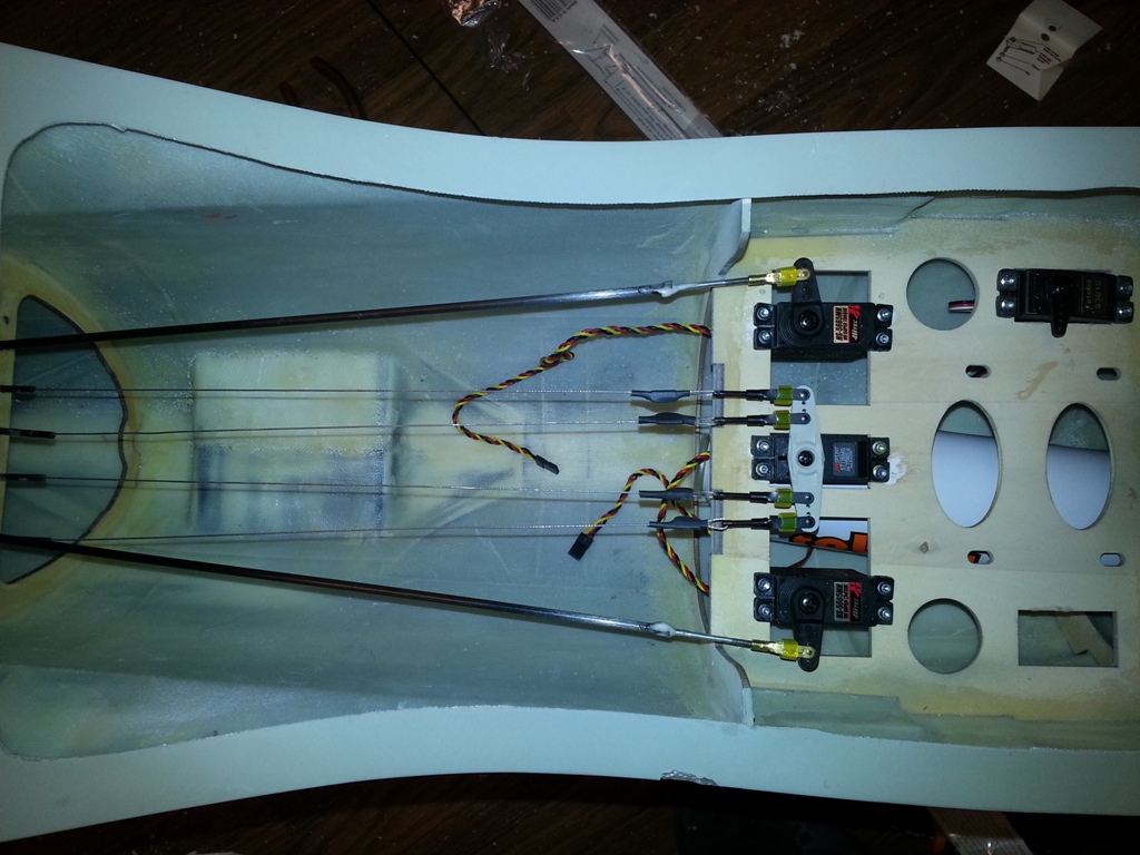

                        Obs ! Den stål U-en som forbinder de to bevegelige halvdelene på høyderoret er såpass bred at den ikke er torsjonstiv nok. Etter montasje så kunne jeg lett bevege den ene halvdelen 10mm hver vei. Jeg har mistet fly før pga flutter så jeg valgte å gå for løsning med carbonrør og en servo pr. flate. Det ble en dønn stiv løsning. Jeg har stort sett byttet ut all hardware da det som følger med er bare dritt etter min mening

                              Motor er på plass. Jeg måtte splitte cowling og utvide denne litt for å få plass til motoren. Farger ble scannet hos den lokale fargehandleren og resultatet ble meget bra. Lakkerte med pensel.
                              Vekt på motor er oppgitt til å være 1828 gram. Jeg *tror* at jeg skal slippe å legge inn ekstra bly i nesa på flyet
                              Det er igrunnen bare smådetaljer igjen så er modellen klar. Bilder kommer
                              Jeg har kjøpt en 3 blader 18x10 carbonpropell. I manualen til OS så er anbefalt 2-bladers propeller fra 18x10 til 22x8. Mulig jeg kunne ha kjøpt et hakk større propell ?
