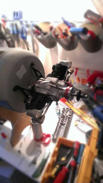

                      #175
                      Da har tenningsanlegget kommet i posten. Magnet og sensor er montert med 30 grader offsett i følge manualen og glødeplugger er byttet med NGK ME-8 tennplugger. Blir spennende å prøve.
                      - Håvard Glad Andreassen
                      - YouTube.com/Warbirdpilot
                      - facebook.com/warbirdpilot

                        #176
                        Flott Håvard! Blir spennende.
                        Er det mulig med et bilde av forgasser området? Dersom det er en Walbro er det interessant å se hvordan han Adrian-luringen har fikset det hele....
                        Jo flere bilder, jo bedre.....

                        • Warbirdpilot
                          • 2878
                          #177
                          Veel, da ble det med glow på denne motoren da det funka dårlig å fyre med bensin
                            #178
                            Han kunne bygge den om men litt snaut med tid og moro å se hvor mye bedre det fungerer på glow med tenning. Skal visstnok kunne leane ganske mye...
                            • bardp
                              • 2473
                              #179
                              Min erfaring med mine ombygginger til CDI på glow motorer er at forbruket går ned med 25-30%. Og vil en kjøre billig fungerer det ok med E85 og glow forgasser men en får mindre efekt en når man kjører med 20-30% nitro. Skal man bruke bensin 95 oktan må en i tilegg til og skifte forgasser også minske kompresjonsforholdet i motoren ellers får en fryktelig teningsbank.

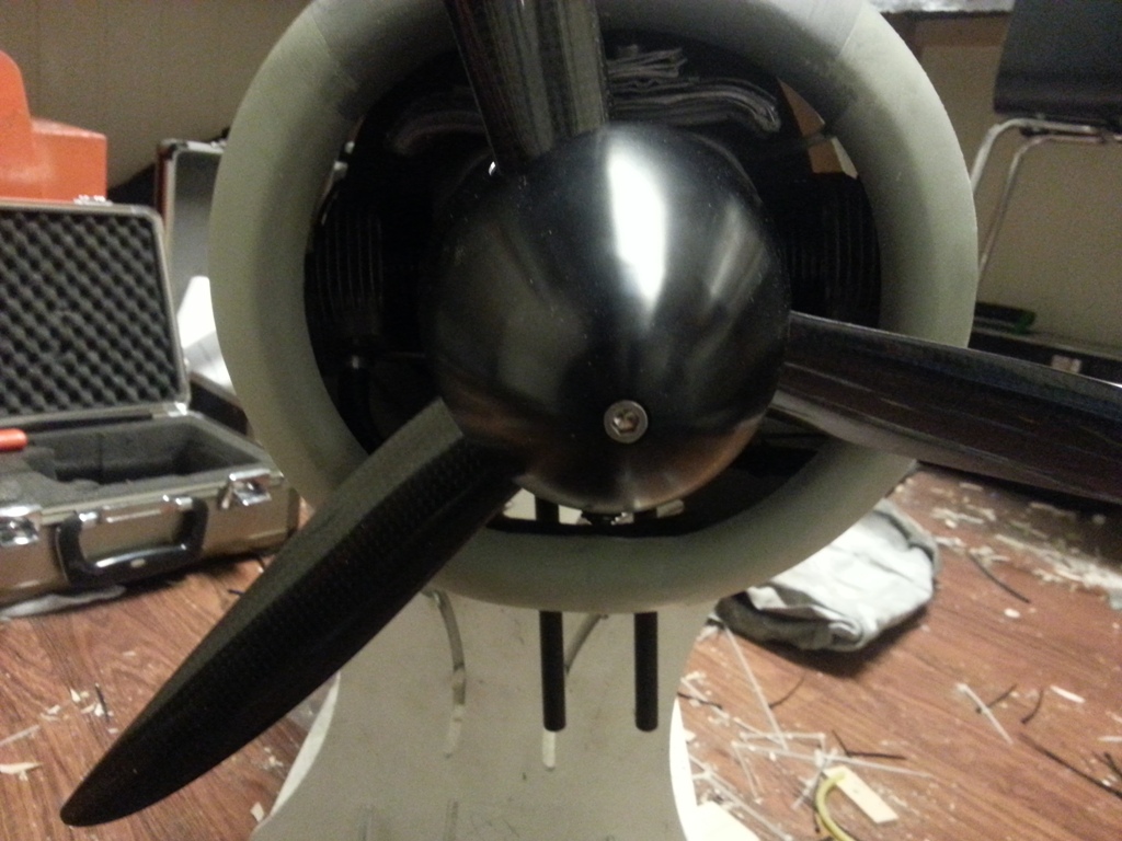

                                #180
                                Siden tønna nå er prøveflydd er arbeidet igjen igang med seafury og motor er på plass på brannveggen.
