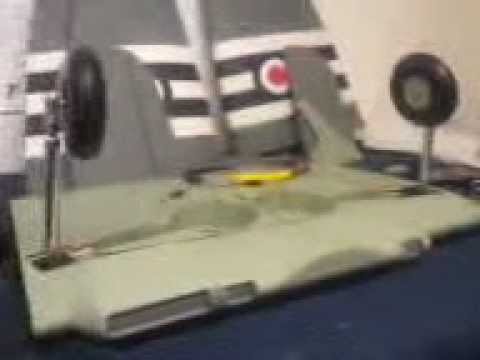

        Kjøpte de elektriske fra ESM. Mener det var version 2 !!
        Legger ved en dårlig video av testkjøringen etter tilpassingen. Blir ikke montert før vingen er ferdig.
        Fungerer veldig bra men savner tail retrack. Det statiske som følger med bli litt kjedelig når tanken er mest mulig skala!!

          Enkelt halehjulsretract får du her:
          ESM Hawker Sea Fury Color F 80" Wingspan Model ARF Warbird Airplane (ESMHSEAFURY-80FAF) - troybuiltmodels.com
          Jeg kommer til å ha fast halehjul for å spare mest mulig vekt bak i halen

            Har disse elektriske fra esm i min T28 og den ene gear boksen gikk først jeg overhodet var airborne...
            Den andre gikk etter jomfruturen etter landing. Så ingen krise hos meg, men kunne fort vært det...
            Skandinavisk importøren får ikke erstatning av esm på en god stund da esm ikke klarer å levere...
            Finnes endel actuators som passer inn i esm sin hardware og ville vurdert det.

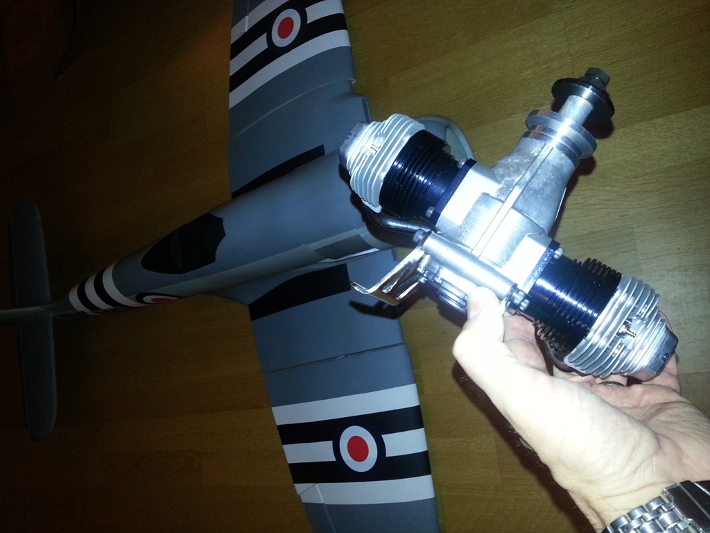

                    Omsider ankom pakken idag. Flyet ser bra ut bortsett fra at den ene flapsen er skeiv og må rettes. Relativt kurant sak å fikse. Motoren som teoretisk skulle gå inn er ørlite for bred så jeg kommer til å splitte cowlingen og skjøte inn et lite stykke for å få plass. Dette gjør at det blir bedre plass for luftgjennomstrømming ogsåClick image for larger version

                      Nais. Hvor stor dia er det på cowlingen ?
                      • Hans Petter
                        • Jul 2006
                        • 242
                        #41
                        Innvendig diameter varierer men regn netto ca. 220mm. Det målet på 250mm som var oppgitt på den internasjonale tråden var helt bakerst på cowlingen.

                          Takk. Da går det fint å smyge inn en ..............
