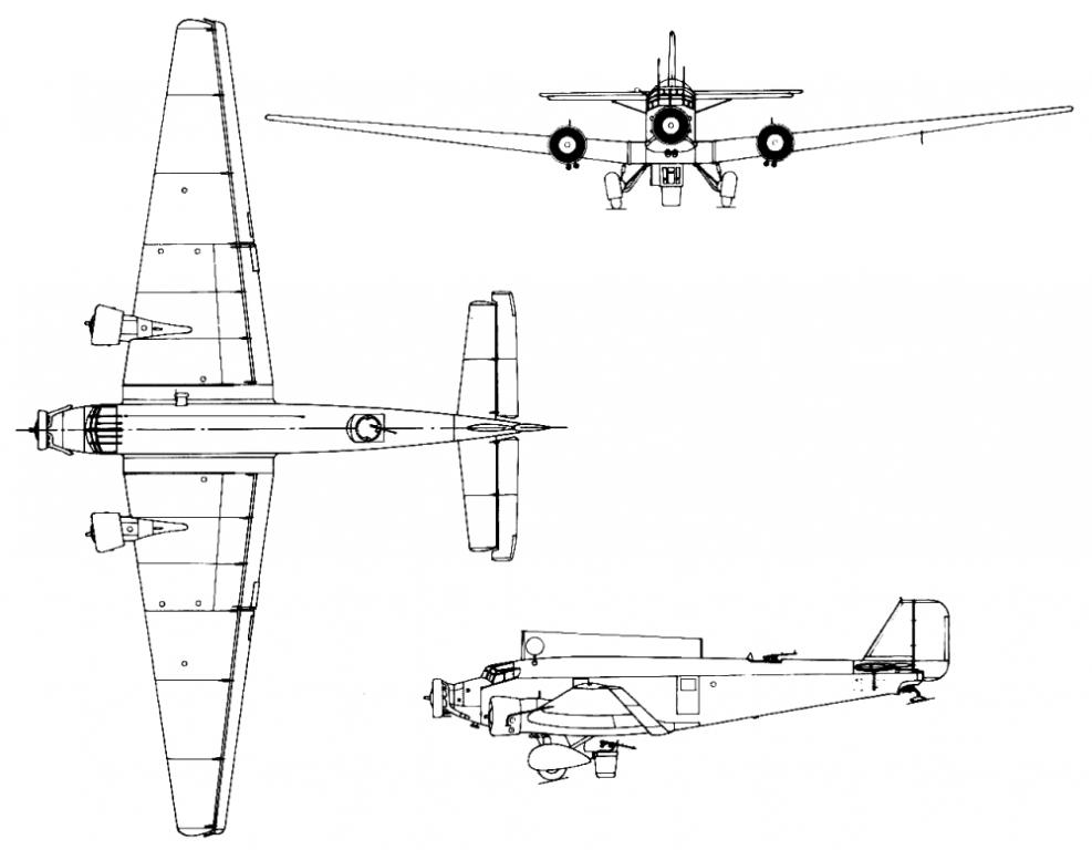

                            For oss freakere nytter det ikke med høyretrekk når ikke originalen hadde det vettu
                            Dessuten, tyskerne hadde både venstre og høyretrekk på noen fly. I tillegg hadde Halifaxen oppovertrekk på alle fire motorene
                            Men det funker greit med og uten Hans Petter
