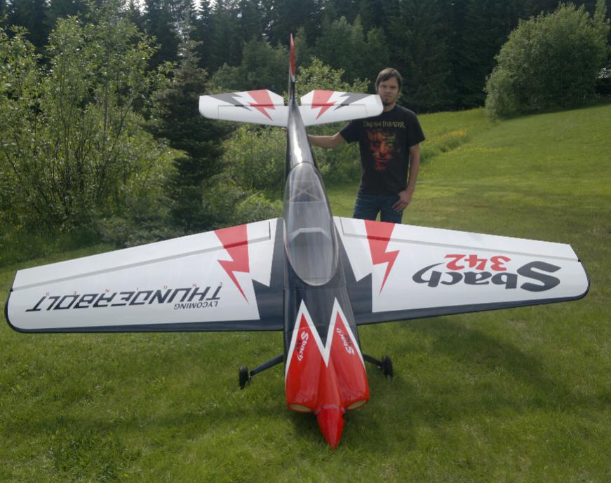

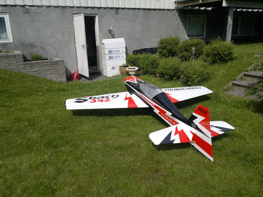

    Endte opp med en 40% Sbach 342 etter ett spontankjøp for noen dager sia. Jeg har ikke lest hele denne tråden, men det jeg har lest er bare positivt sålangt, både her og på FG For meg som stort sett har jazzet rundt med 30cc og 50cc maskiner blir dette veldig svært! Driver å tenker litt ang motor og utstyr forøverig. Kommer mest sannsynelig til å putte inn en dle170 i snuta. ang servoer tenkte jeg å bruke 3stk Tg7955 pr balanseror og 2stk TG7955 pr høyderor. sideror blir enten 2stk 7950 eller 7980. Dette burde vel holde?? tips ellers ang sbach mottas med takk! Flyet går forøverig rett inn i passaten med sideror montert, men når jeg får på en spinner med 18cm lengde må jeg nok av med sideror for å få den inn Greit å få med seg modellen uten å styre med henger osv....

          Jeg hadde kun 2 stk 7955 i hvær vinge, funka fett det. Brukte 1 stk 7950 i hvær stab. 1 stk 7980 på sideror.
          Dle 170 i nesa.
          Dette er stabil arbeidshest. Men Extra 300`n er det mer respons på synes jeg. Men ellers flyr den som ett løvblad.
          PS. du MÅ bafle. Jeg sleit med å få motoren til å gå før jeg baflet, ble skikkelig heit.
            Dle 170 i nesa.
            Kanskje det var pga at du hadde litt snøtt med servoer at du fikk litt "lavere" respons. Denne modellen skal være veldig responsiv. Sett masse fete videoer på tuben med rask rollrate osv. Modellen min har flydd med dle222 før og har fester og bafling for denne, men jeg putter nok inn en dle170 stedet. Må lage ny bafling og sikkert bygge ut firewallen litt. Har trua på denne! Har hatt 25%'n tidligere. Skal sies jeg ikke var helt fornøyd med den, men slik er det vel med alle pilot 30cc flya. 40%'n er i en annen kategori...

              Nja, kanskje, men om du flyr like hardt som Alf, så kanskje du trenger 7950 x 2, men ellers tror jeg det holder greit.
              Jeg har 2 stk på Extran, og merker ingen ting der, og den er kjappere. du vil jo da ha 50KG pr bal. ror, kan ikke skjønne annet en at det skulle holde.
              Men om det har sitti 3 stk der fra før er det jo greit å putte inn 3 stk.

                Jeg kommer til å bruke det mest til slow 3d og acro. Fullspeed raskerolls osv er ikke helt min greie enda, men kanskje snart Det er jo skjært ut til 3 stk servoer i stabben, men regner med det er så man kan velge hvor mange man vil putte inn. Vingene og stabb er helt nye. Skal tenke litt ang servoer men tror det blir 3*3 og 2*2 tg7955. Greit å ha litt å gå på uansett....

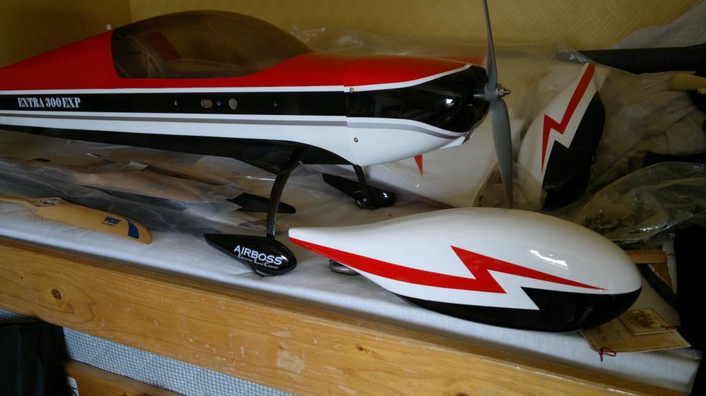

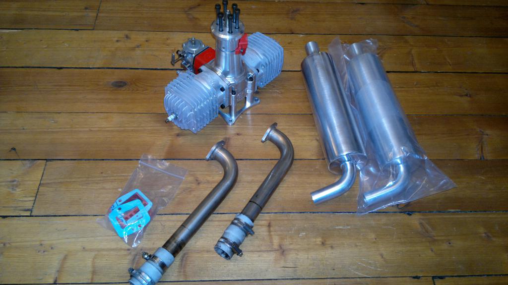

                  ...........Da blir det DA170 med proflow canistere i 40% Sbachn min. Tror det skal dra skinnet av pølsa.
                  Skal også teste med ett oppgraderingskit til forgasser som visstnok skal gi enda mere effekt på motoren.
                  Har fått tak i en Meizljik 32*10 og en 30*13evo som jeg skal prøve. Meizjlik 30*13 evo er en 3d propellen som er laget for å gi mest respons under hover. Tror det blir en bra kombo med proflow canistere.

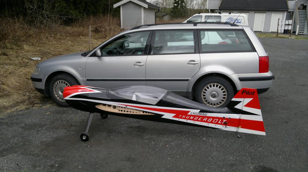

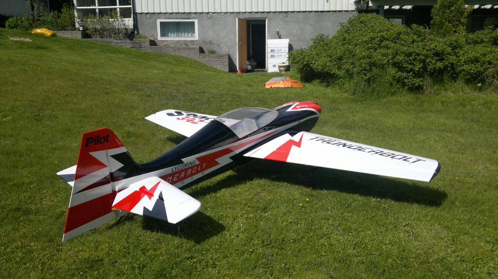

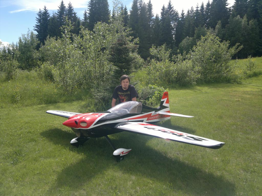

                    Tok noen bilder av doningen idag. Blir latterlig diger vs 50cc. Hva har jeg kjøpt nå egentlig??? Det har sittet en 4sylindra dle222 i snuta tidligere slik at firewall er kappet. Må bygge ut litt så den passer til DA170'n. Har ikke fått gjort så mye på den enda, men får ta det litt etter litt så ikke visaen går for varm...

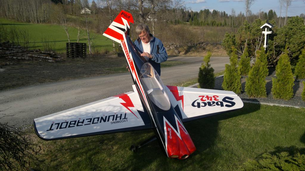

                      Her går det unna Not. Har Ligget i dvale en stund, men er nå så smått igang igjen. Målet er å få den klar til Fagernes.
                      Har nå stort sett alt jeg trenger unntatt batterier. Har kjøpt Smartfly eq10 powerbox med pinflagbryter. Servoer i vingene,stab og sideror er på plass. Jeg har ikke justert\synka de enda og trenger nok litt hjelp til dette pga har aldri justert inn flere servoer pr ror før. Det blir 3 servoer pr balanseror og 2stk pr høyderor. Men det skal være enkelt å sette opp via smartfly powerboxsen som har innebygd servomatching. Det har sittet en dle222 i denne modellen tidligere, så motorboksen er kappet. (liker ikke) Jeg skal inn med DA170 og må bygge på endel for at den skal passe. Litt usikker på hvordan jeg skal gjøre dette for å få det sterkt nok? Bør jeg bygge en separat boks og modde på den som allerede er der, eller bygge på den som allerede er der. Tenker da på å lime finër på utsiden av boksen som allerede er der og ett stykke fremover. Legger med noen bilder på hvordan motorboksen ser ut nå. *klø seg i hue*

                        Få noen til å lage et firkantfeste i alu. Er flere som lager disse i Usa, men da stort sett til 60/120cc motorer. Er vel noen her som kan frese dette til deg. Xxl kanskje eller noen av helifolka?
                          Åssen ser det ut? Har du bilde eller link?

                            Sjekk linken. Har aldri sett til 170cc før, men noen bør jo fixe det
                            • ole.foll
                              • Apr 2005
                              • 1043
                              #209
                              http://www.flyinggiants.com/swapshop...-mounts&cat=16
                              Ikke sett slike før faktisk. Funger sikkert det, men jeg må bygge ut ganske mye da 10cm++. Tror det er like greit å bygge ut med finer og forsterke med alu trekantvinkler i skjøter og glassfiberduk og epoxy rundt hele boksen til slutt. Blir mye jobb men...

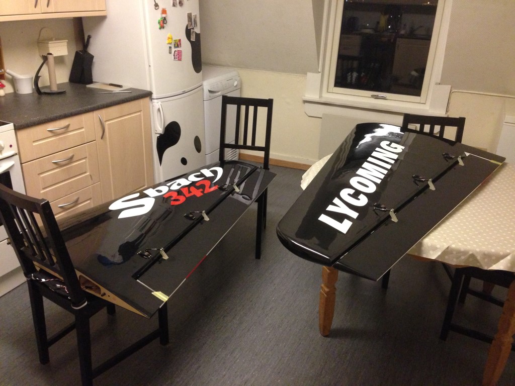

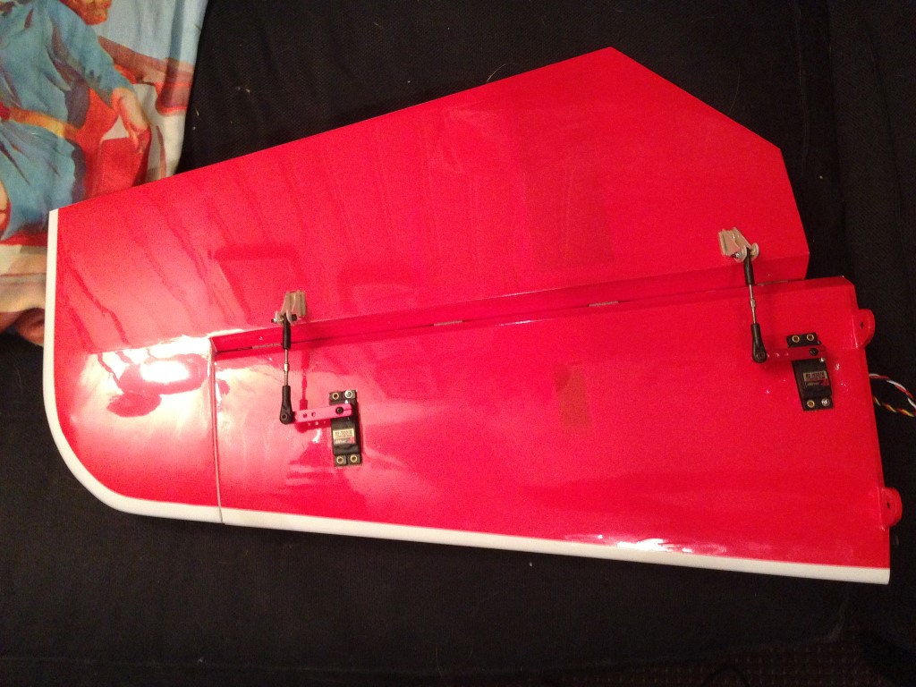

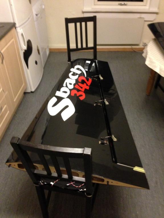

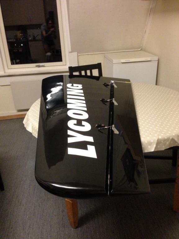

                                Hatt en liten økt i dag med å sette inn rorhorn og servoer på balanseror. Må hengsle opp igjen det ene balanseroret pga får ikke maks utslag. Har bestilt pinnehengsler som er på vei. Det Blir 3stk 7955 pr balanseror. Stabben har 2stk 7955 pr ror. Har programmert servoene på stabben noe som var veldig enkelt med smartfly powerboksen som har innebygd servomatching.

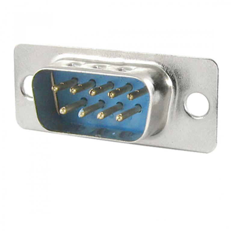

                                Har tenkt å lodde alle servoene på en hurtigkontakt i vingen slik at det er lett og raskt å montere på stripa. Tenkte å bruke mpx kontakter på stabb som har 2 servoer og Dsub-9 kontakter i vingen for 3 servoer. Noen som har erfaring med disse?
