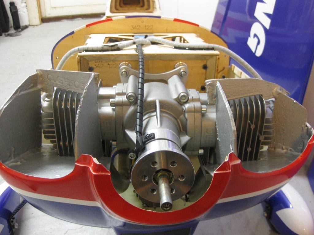

            #170

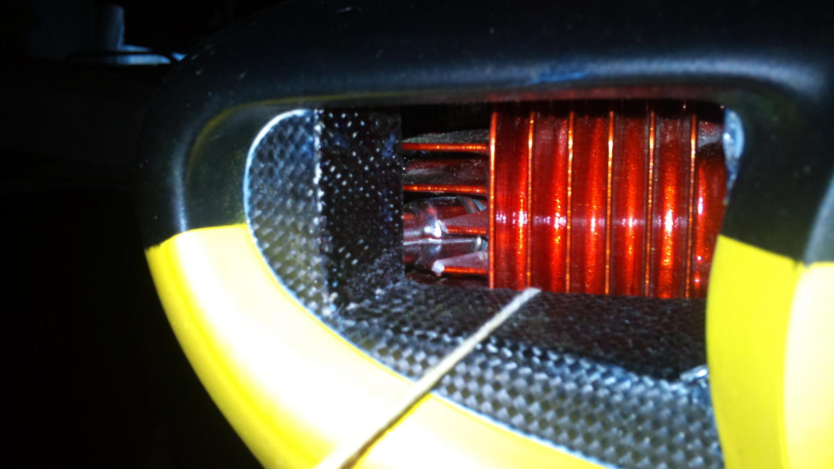

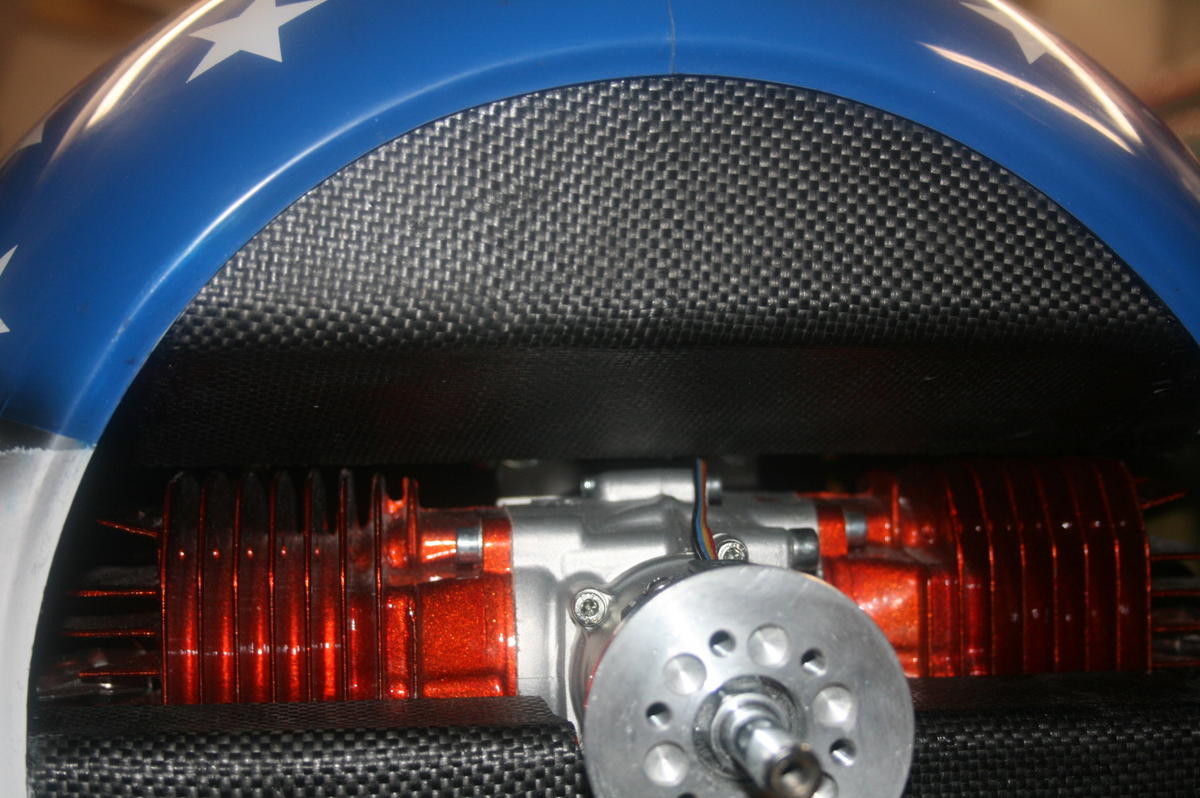

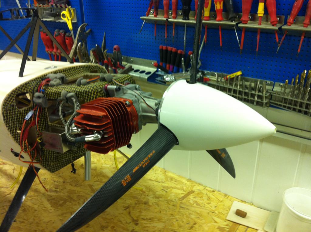

            Har kikket litt på bildene av motoren din med halve cowlingen på, etter min oppfatning så har du laaaang avstand fra hullene foran i cowling og til cylinder. Jeg hadde ikke vært det minste i tvil angående baffling på denne, lufta vil helt enkelt å elegant stikke av på undersiden av cylinderne dine. På høyre cylinder sett bakfra så er denne også nærme firewall, her kan du få problemer med luftstrømmen rundt cylidern, det kan være smart å lage en plate som ligger litt noen centimeter over cylindern og ned på baksiden for å styre luften ned bak, dette for å bedre sirkulasjonen så luften ikke står å "hoper seg opp" i dette området.
            Så en ting til, ifølge Bernoulli's teori så vil hastigheten på lufta ut av cowlingen øke om utluft hullet ikke er stort nok i areal.
            Så du kan i prinsipp ha en lufthastighet på si 100 km/t inn i cowlingen og 120 km/t ut av cowlingen. Dette vil naturligvis skjære seg om innluft hullet er 10 ganger større enn utluft hullet så...
            Fordelen ved et større utluft hull er jo defintitivt der, når luften passerer utvednig fordi dette hullet så skapes det et undertrykk inne i cowlingen som vil hjelpe til å "suge" lufta ut av cowlingen....
            Jeg har pr.idag baffling på smatlige besnin modeller uansett hvordan cowling måtte se ut, og passer på god dimensjon ut også.
            Jeg har målt mye på temperatur og erfart at dette funker i praksis hvis man er nøye med dette og så går motorene bra i tillegg.....!
              Dette er et meget bra innlegg som burde vært lett tilgjengelig for alle her ute. Mange kan lære noe her.

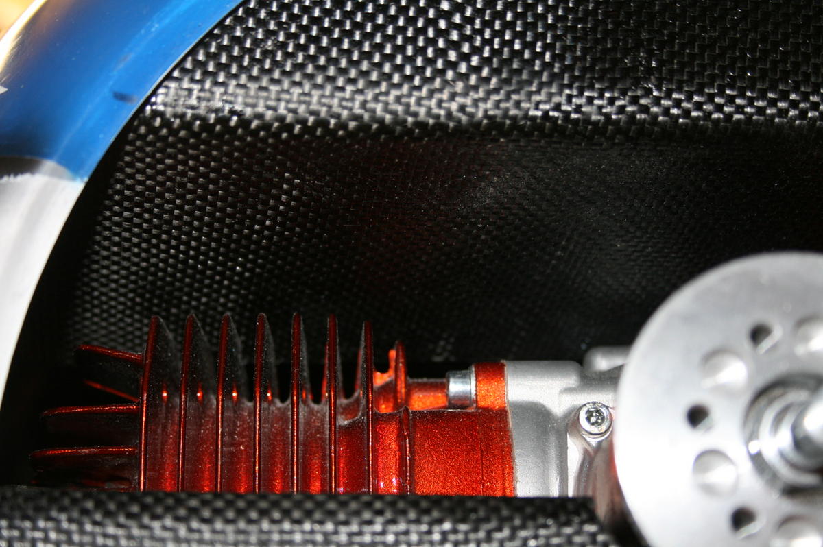

                #172

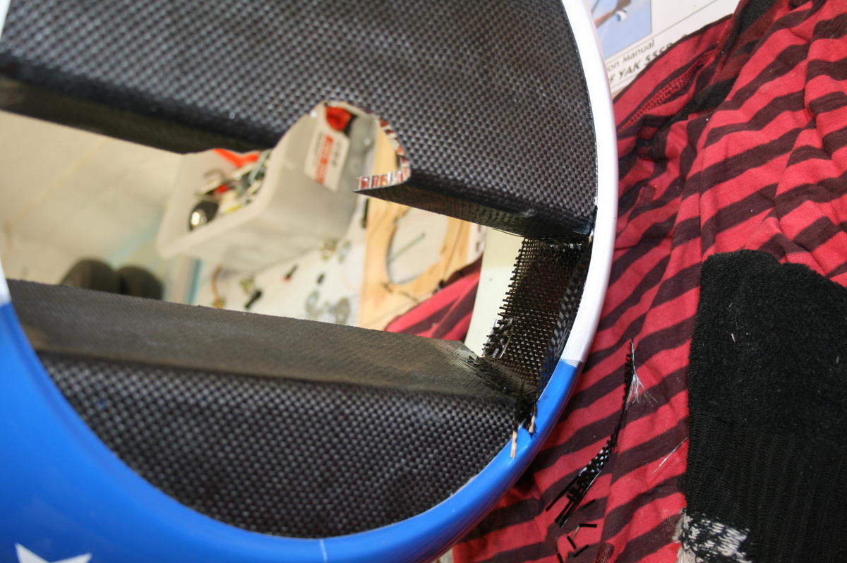

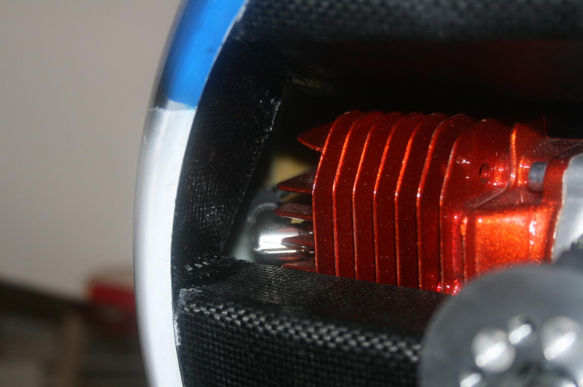

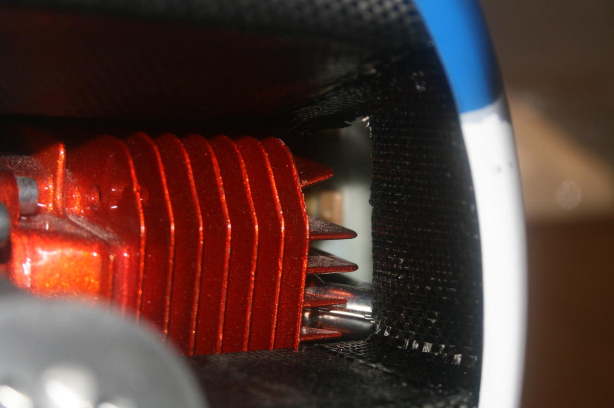

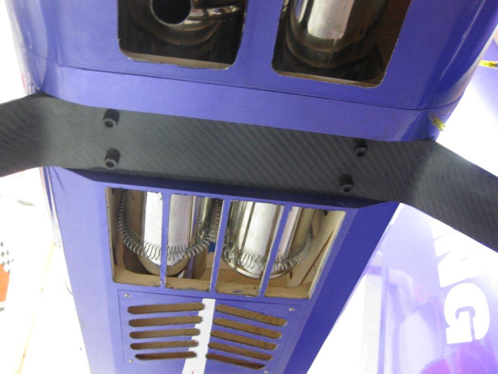

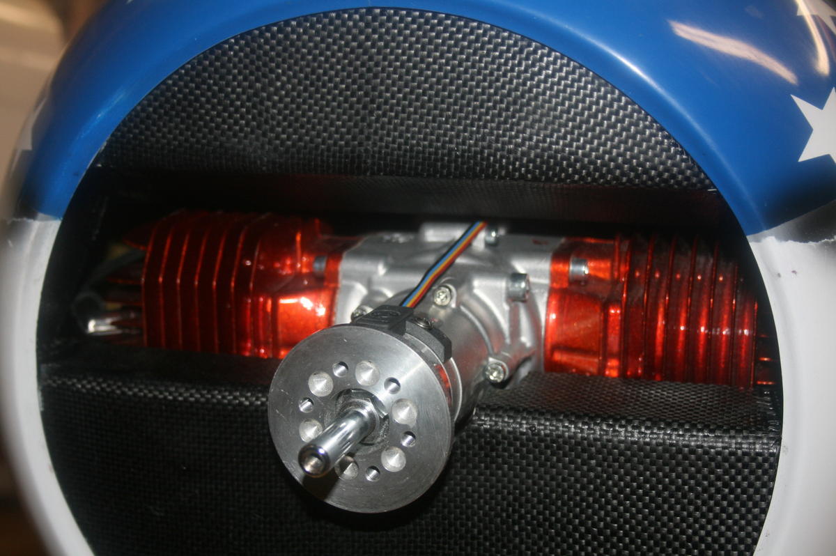

                Legger ved noen bilder her
                Jeg lager noen ganger av honeycomg kledd med carbon duk, eller tynn balsa kledd med duk

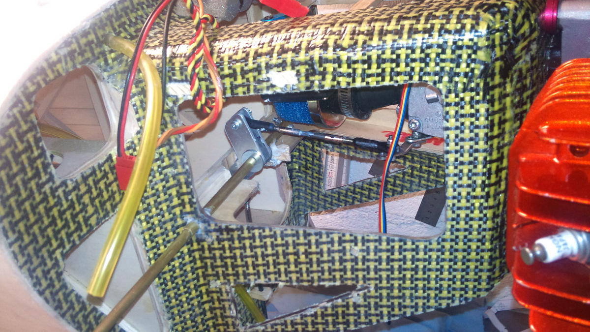

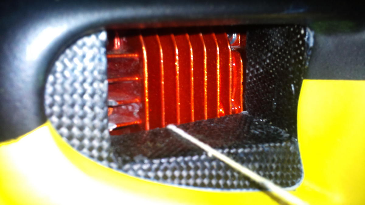

                    Du kan også se på Ultimate`n (den gule og svarte) at jeg med vien og vilje har formet bafflingen slik at den blir mindre innover mot
                    cylinder`n. Dette pga vår venn Bernoulli som klarte å bevise at det som er nevnt over! Her vil jeg alltid ha en god hastighet på lufta over cylinnderne og i tilleg til utluft på undersiden av cowling så har jeg laget på siden av cowling!

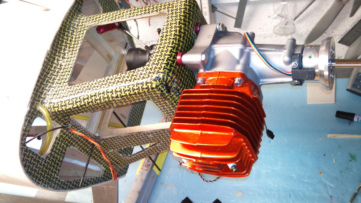

                        #176
                        Noen bilder av carbon/kevlar

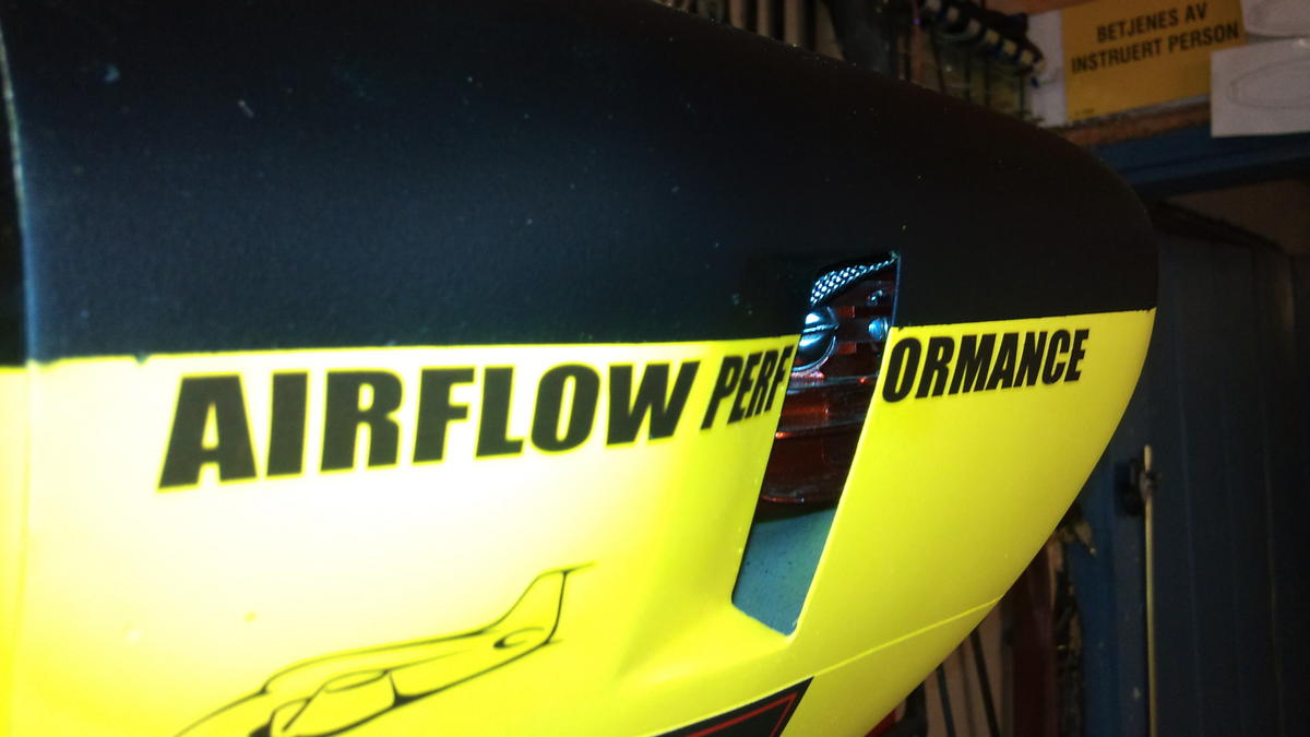

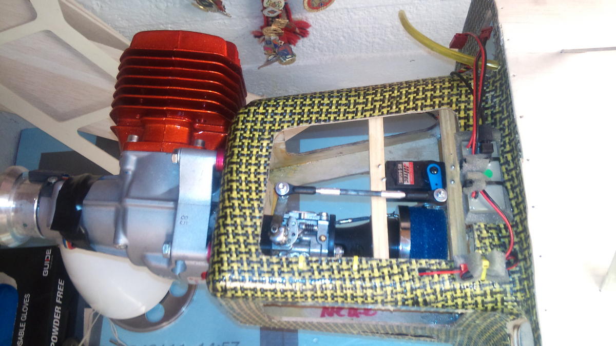

                            #178

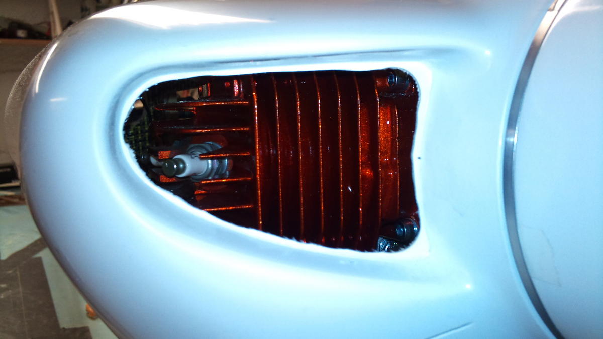

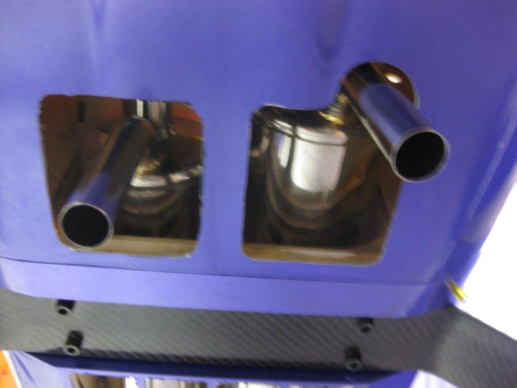

                            Da er følgende utført etter siste tur:
                            -Skiftet bensinslange til grøvere
                            -Hatt opp forgasser for å skjekke og rengjøre siler.
                            -Flyttet canistere slik at det ikke ble lang avstand mellom header og canister.
                            -Åpnet opp mer i buken for mere luft ut
                            -Baflet.
                            Så nå skal det bli artig å få testet litt bedre.
