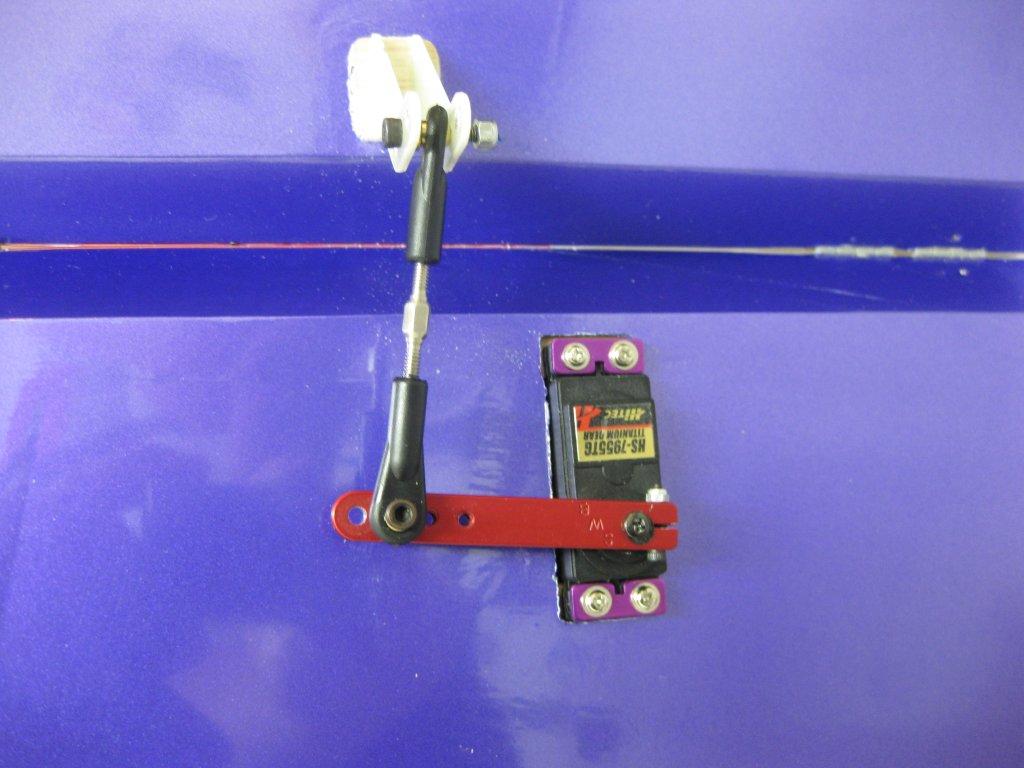

    Leser bruksanvisninga mange ganger. he.he.

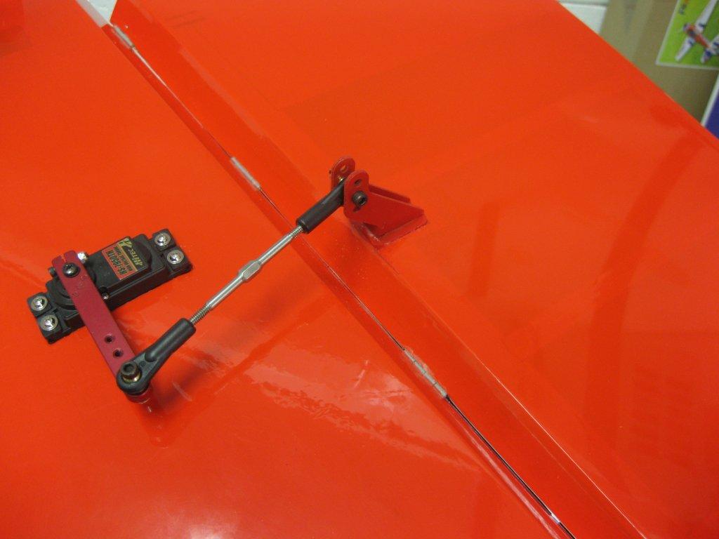

    Har du samme plate? Med bruksanvisninga foran meg fikk jeg knota det til. Er egentlig ikke så vanskelig når en plutselig skjønner det.
    Først setter du alle parametere på sender i null(trim og subtrim) og 100% på endepunkt.Dualrate og expo avslått.
    Jeg hadde bare en servo koblet til rorhornet først, justerte endepunkt og senterpunkt på denne først(på plata, rører ingen parametere på sender) Så justerte jeg neste servo slik at skruen smatt greit i på rorhornet i alle posisjoner. Ferdig. Du kan jo finjustere når begge er koblet ferdig med å høre på servoene, evt skjekke strømtrekk. Jeg brukte øre og skruen i rorhornet.
    PS. jeg brukte først bare en motager og satte servoene i senter og justerte alt mekanisk på linkene. Greit utgangspunkt og ta det mekaniske først.
    Bare å ringe om det er noe jeg kan hjelpe med.

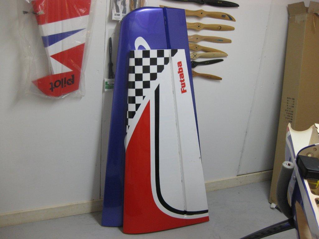

      Puslet litt til Nå må jeg bare finne en farge til vingehorna.

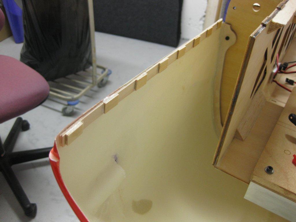

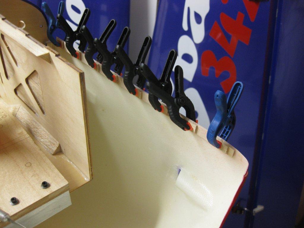

        Da har jeg fått limt på alle de små finerbitene til festene på covlingen. Boret først alle hullene med ett lite bor, limte så på bitene over vert hull. borer så på nytt gjennom med ett lite bor og så ett litt større bor i overdelen slik att skruen går lett gjennom hullet der.

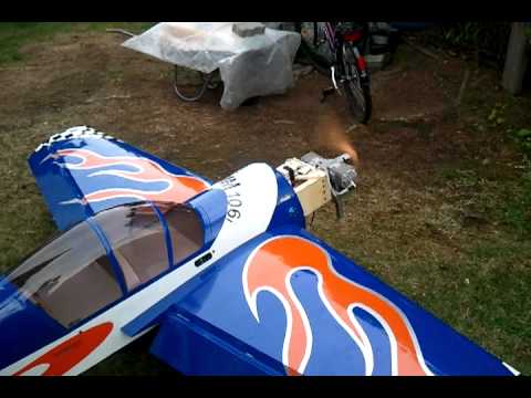

          Greit jeg tyvlåner tråden din i to sek?
          Da har jeg fått litt tid til å prøve på en aldri så liten start. Programmering av servoer i vinger og sideror gjenstår, etter det er det bare litt kosmetisk En liten snutt fra oppstart i dag. Flikket 4-5 ganger med choke før jeg filmet, så startet den gitt.

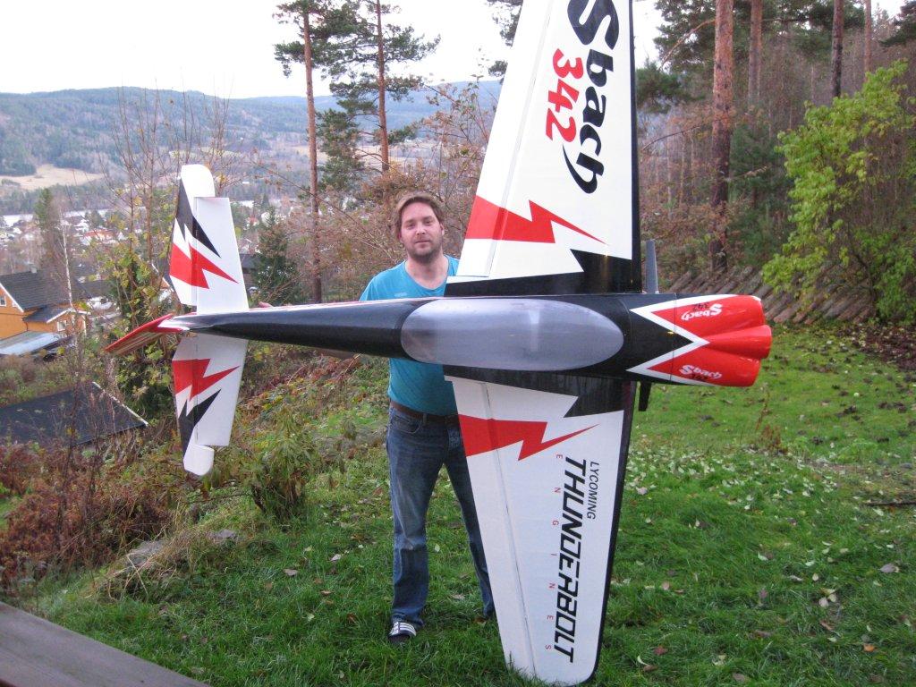

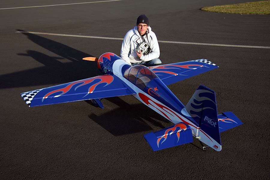

                Ahhhhh dere må slutte med de store, fine flya - tilogmed jeg, som har sverget til smått&godt en stund nå, begynner å sikle på disse. Faders RC sykdom dette!! Selv om flammemønsteret er blodharry "sorry Ruduz! hehe" så er siklefaktoren høy.
                Ikke mer fly nå. Neida. Neei. Nah. Nada.
                Ruduz - du har ikke et bilde av den der noen poserer ved siden av den, stående eller noe slikt? Artig å se det faktiske størrelsen..

                      Haha ja Harry er bare fornavnet gitt!! Bra den er overharry for da går det an
                      Bare googlet litt og fant dette bildet. Jeg har et par, men det var visst uten cowling på. Blir jo pittelitt større med den på
                      Men det blir siste Yak bilde på denne Sbach tråden til Tertitten! hehe...

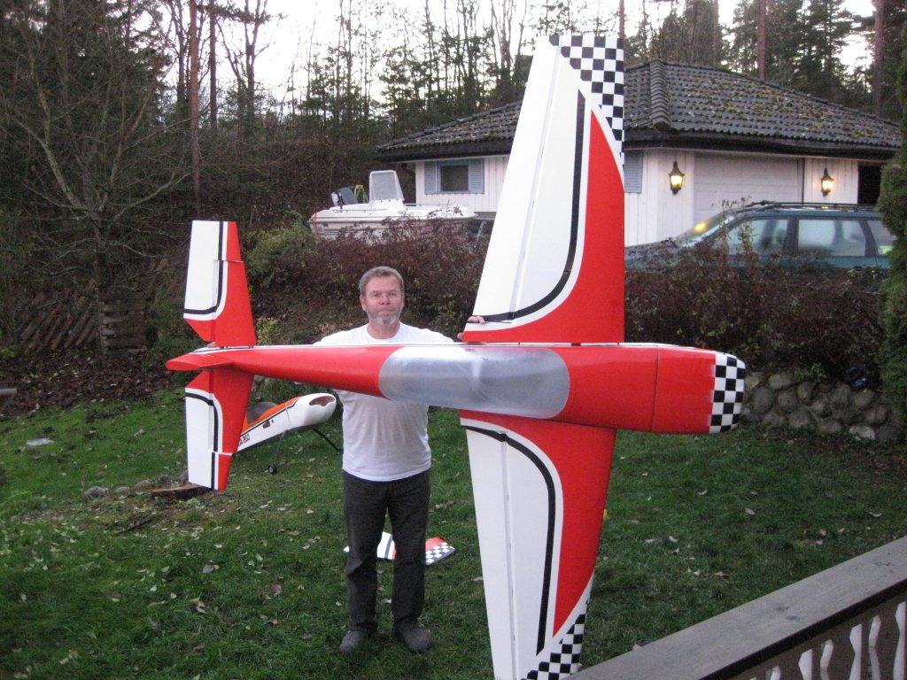

                                He, he Ruduz, trodde du skjønte det når jeg la ut de bildene så Alf kunne se. 40% kommer snart med noen flere bilder også.
                                Den er liiiiiiiit større
                                Her står vingen til Extra`n foran vingen til Sbach`n.
