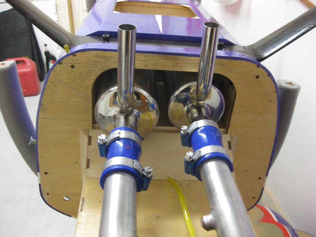

            Ble tur nedenom Elefun i dag for å hente headere. Var vel egentlig stengt der i dag, men hjelpsomme folk altid der, så det gikk greit.
            Hadde plan på å lage disse selv etter at jeg fikk flensene fra RCPro, men ga opp å få til overgangen fra flens til rør uten noe ordentlig utstyr.
            Leste litt på nettet om hva som ble benyttet av headere og ZDZ 210 skulle vist passe med litt modding. Fikk gutta på elefun til å måle litt før jeg reiste ned. Var riktignok i Brevik på jobb i dag så det ble ikke sååååå lange omveien Og jeg turte ikke vente på posten, om jeg skal ha den klar til helga
            ZDZ benna er med 30mm rør, så det ble med teflonslange, fra Biltema; til overgang i stede for de som fulgte med til Canisterne, og disse er 28mm. Disse slangene funker vel egentlig bedere også, null oljelekk her. vi får se hvor lenge de holder. Skulle hatt 9 cm dropp for å få det helt topp. Disse var på 8 cm. så det benner litt på slangen.
            Måtte lage en liten bulk i den ene også for å få plass til akslingen til chook også.
            Laget to store luker rundt utblås-rørene for å øke luft-uttaket noe mer. Ikke mye rom igjen rund canisterne frem til den ferdige utluftinga.
                      Ser litt smått ut på bildene, men DA canisterne er 80 mm
                      Jævlig fett! Kommer jo til å bli rått&hot når du får snurr på den snurredingsen foran der!!
                      Opphenget til cannisterene, er det bare vanlig fjær som du har dratt ut litt? Vil sikkert funke bra dette, har samme løsning på sleperen min. Her bruker jeg også bilturboslange som går rundt fjærene, men dette behøver sikkert ikke du da cannisterene dine ligger med mellomrom. Mine ligger kliss inntilhverandre hehe..
