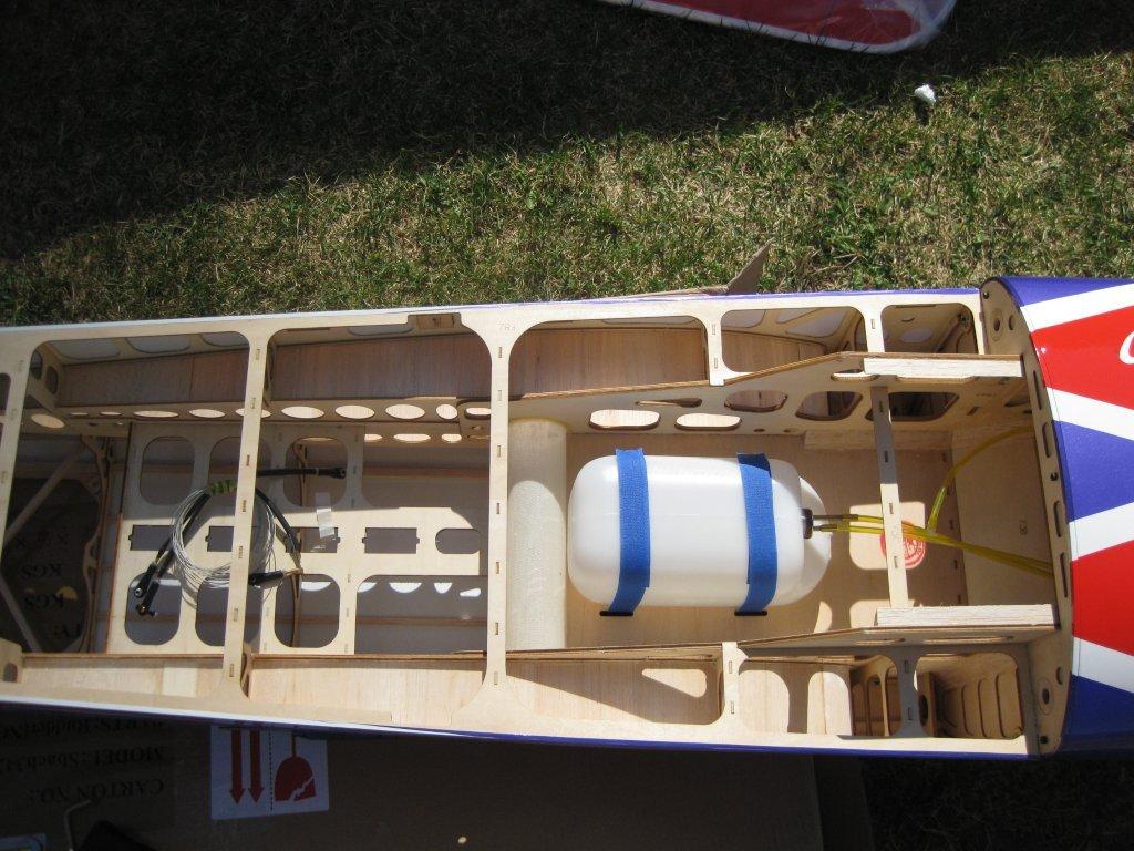

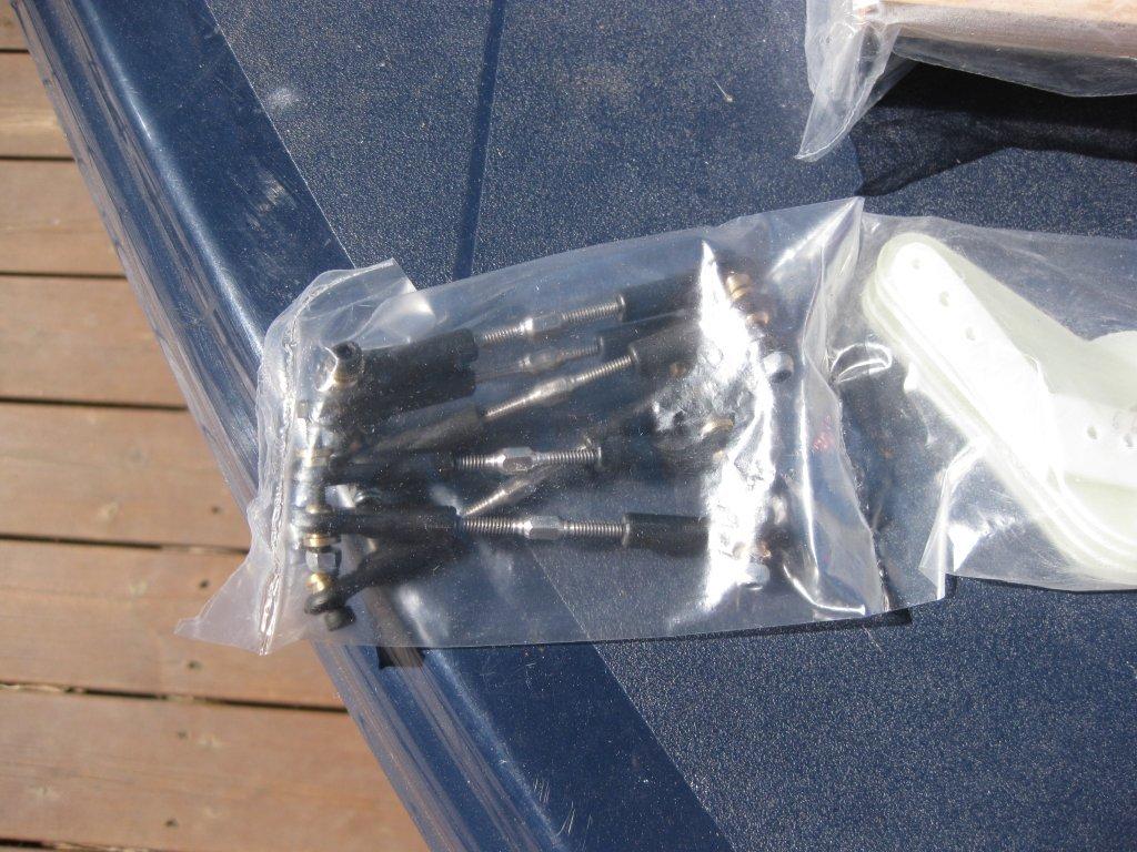

    Måtte begynne litt
    Ryddig sett med alle skruer og smådeler sirlig sortert og samlet i en plastremse.Click image for larger version
ID:	578537Click image for larger version

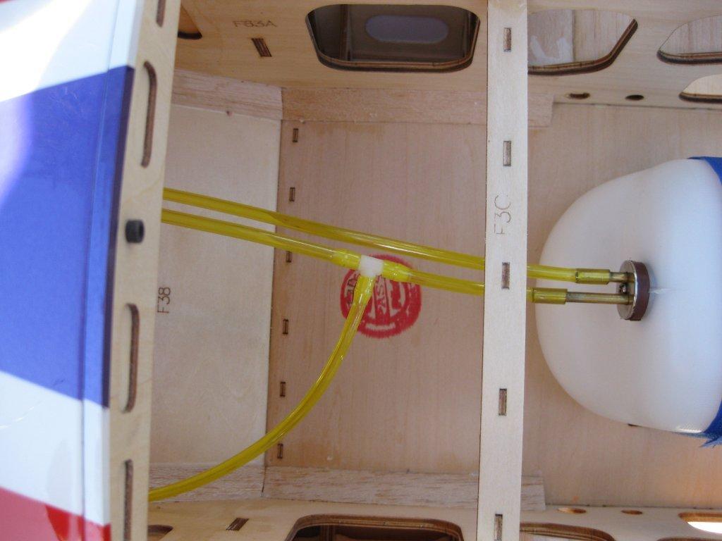

ID:	578541Tank ferdig montert og fueldot følger også med.Click image for larger version
ID:	578544Click image for larger version

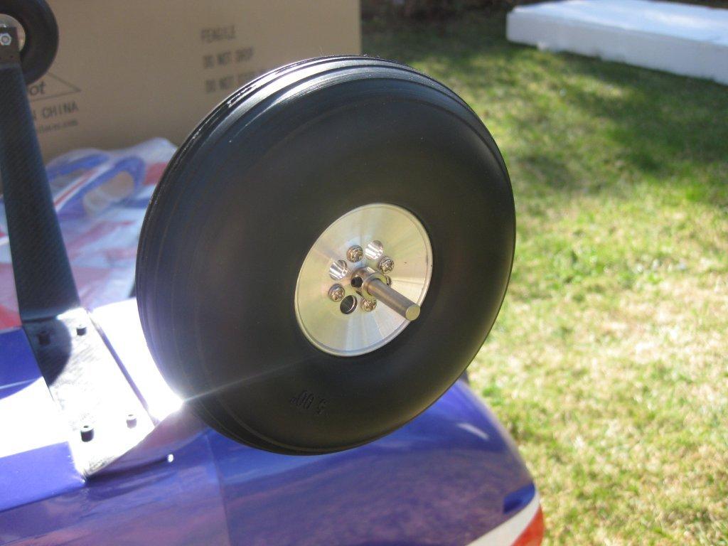

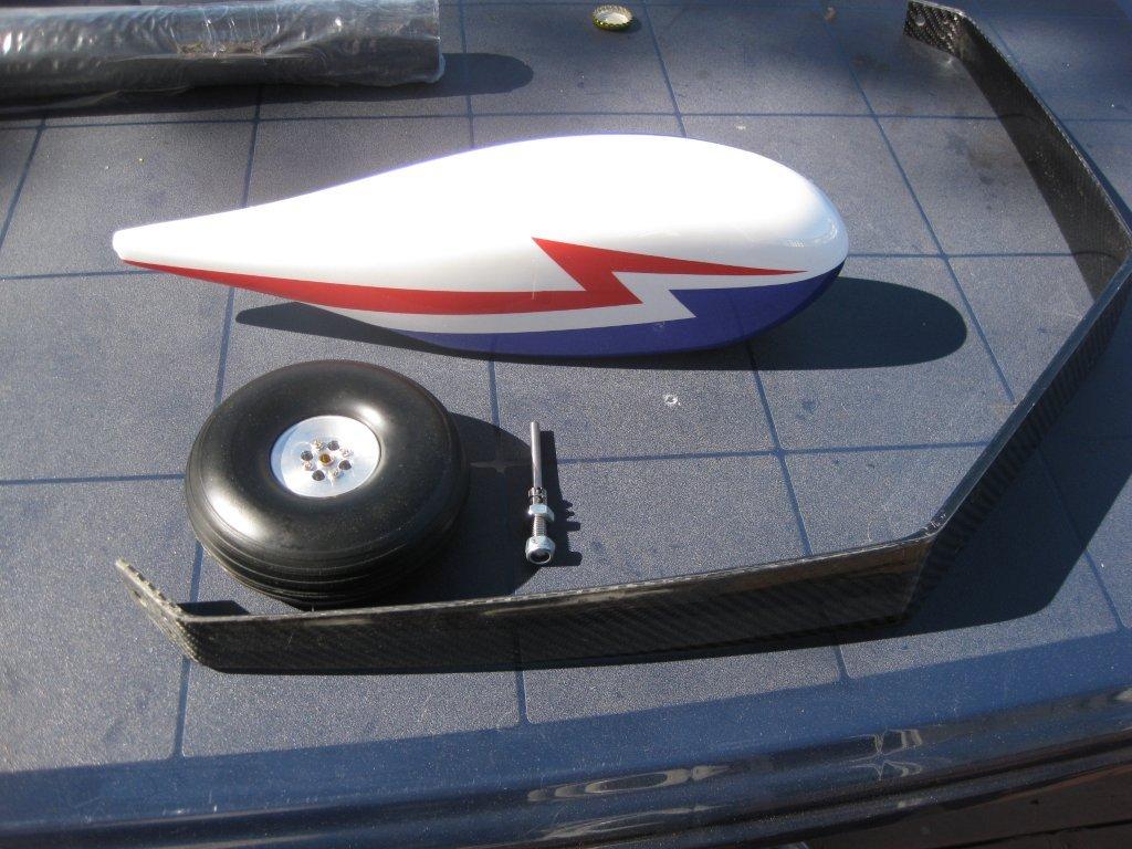

    Flotte alufelger følger med. Understellet er profilert som en flyvinge, og i carbon. Vingerør er i carbon også.
ID:	578540Click image for larger version

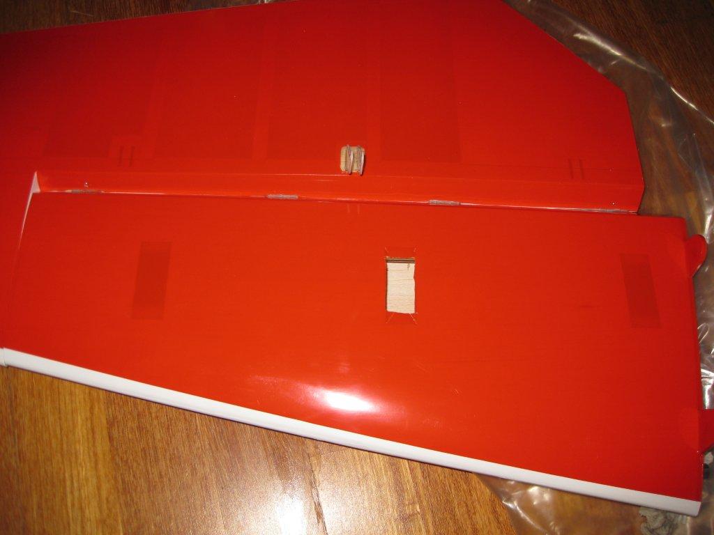

    Begynte å montere servoer i høyderor. Det er klargjort for evt 1,2 el 3 servoer. Jeg skal bruke 1stk 7950 på hvert av rorene.Click image for larger version
ID:	578538Click image for larger version
    Slipte over limflatene på rorhorna og limte disse med casco polyritanlim. Dette er realt og jobbe med og det er også litt expanderende. Satte i stagene også for å sikre rett plasering av rorhorna. Disse stagene er tilogmed ferdig sammenskrudd og bare litt justering av lengder så er det klart.

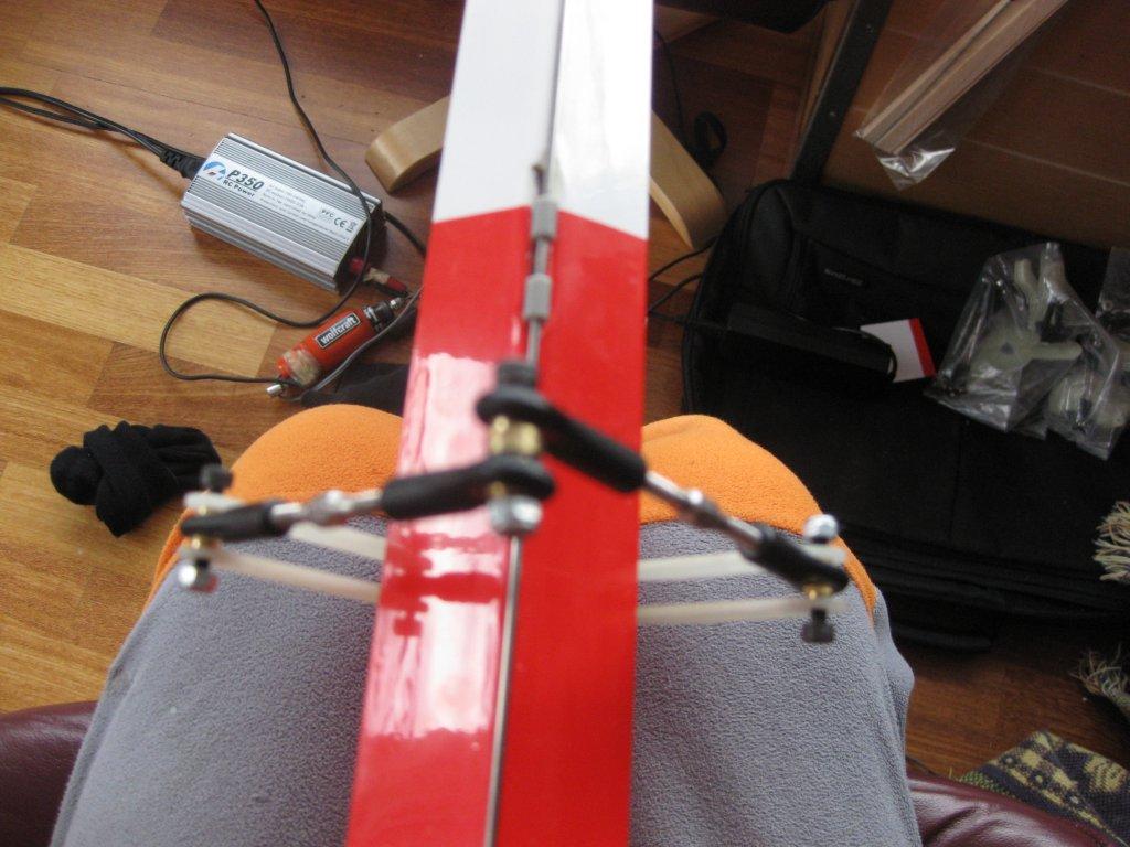

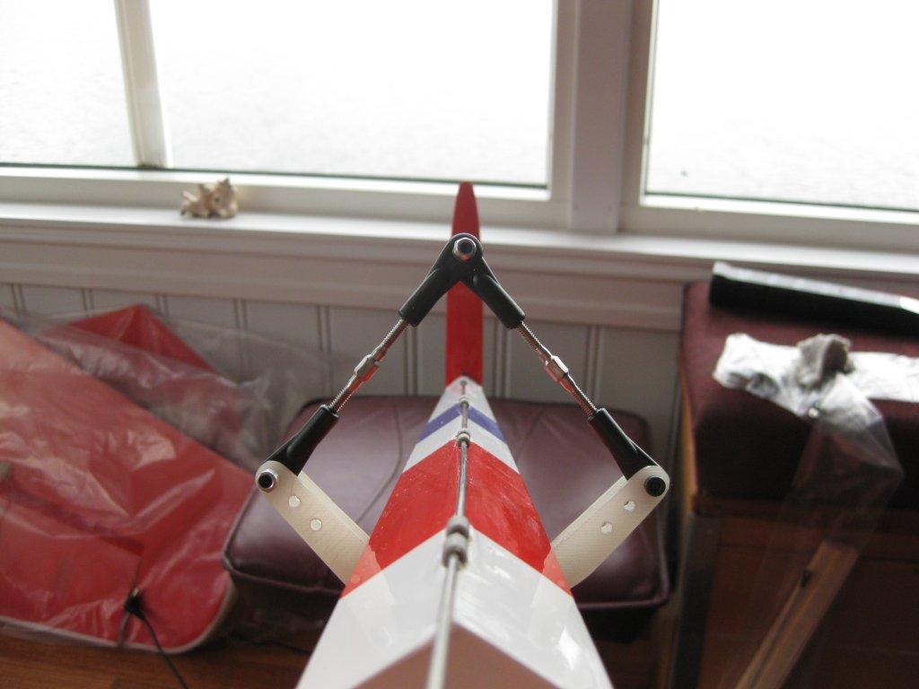

      Montert rorhorn på sideroret. Vær ops her, det er to muligheter til plassering. en for wirer og en for montering av servoer bak.
      Brukte 2 linker til å justere inn. Viktig at dette blir rett alle veier. Mål fra senter hengsler til linkhullet må være likt på begge sider. (ser kanskje ikke slik ut på bilde )
        #63
        Smart måte å måle på!

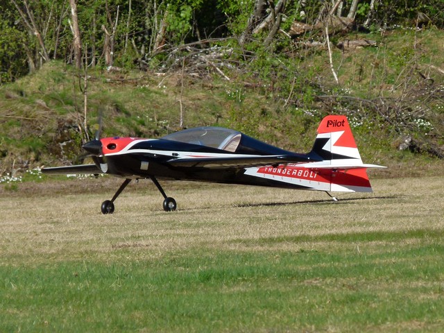

          Gratulerer med flott fly Terje.
          Har tatt jomfrutur med min, tror det kan bli et superfly nå en får roet nervene og blitt litt mere dus med fågeln.
          Vet jeg har lovet deg noen bilder, men jeg er en slurv til å ta bilder så det er ikke blitt noe av enda. Håper på bedring snart.
          Sbachen min er svart der din er blå, ellers lik.
          Grattis enda en gang og lykke til.
          Hilsen en så langt fornøyd Sbach pilot
            Takker for det, og grattis med jomfrutur Ingen video/bilder fra maiden??
            Hvordan funka den, fikk du testet litt? CG ble greit med senter vingerør? Jeg tenkte å legge det på bakant på min.
            Farger: ja jeg forandre kun det svarte til blått. Ellers ingen annen forandring. Turte ikke mixe for mye, men jeg ble veldig godt fornøyde med dette.

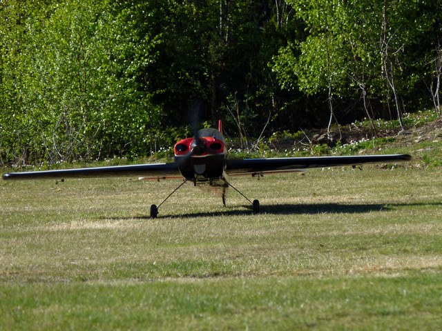

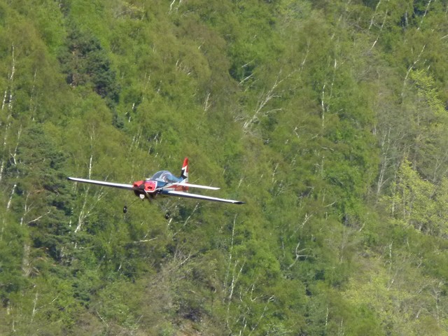

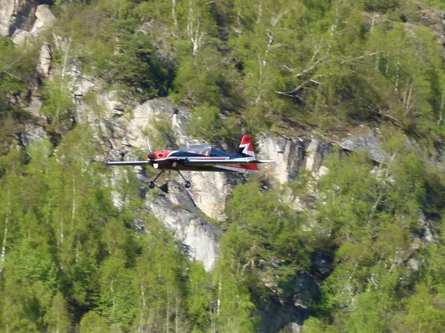

              #66

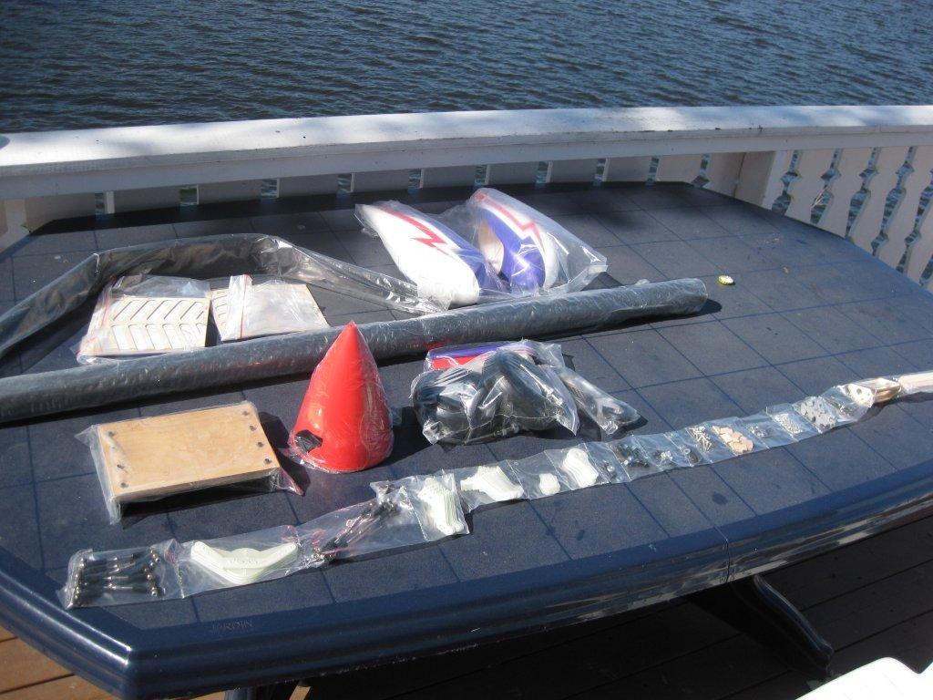

              Her er noen bilder av Razzle i aksjon
              EF 60" Edge. Torque.
              EF 91" Extra. Hacker Q80-8M
              3DHS 92" Edge. Hacker Q80-8M
              Jeti DS-16
              • Ruduz
                • Jul 2005
                • 847
                #67
                Rastløs gubbe var tidlig oppe i dag. Reiste kl 07.30 og beregnet andkomst Grimstad ca 10.45. Dem åpner kl 11.00 på lørdag og jeg stod klar utenfor da dem åpnet. he.he.
                Der inne stod det en DIIIIGER eske, " det er denne du skal ha med deg, med customskjema, vi har fått lurt den ut av containeren".
                Eskene hadde ikke vert åpnet enda så ingen viste hvordan den så ut, og slik forble det. Den var såpass godt pakket at jeg tok ikke opp for å skjekke, og det var greit at den var slik for videre frakt også.
                Var jo litt spennende å se om
                den gikk inn i bilen og det gikk [ATTACH=CONFIG]41370[/ATTACH] [ATTACH=CONFIG]41368[/ATTACH]
                Esken sto godt imot speilen og jeg måtte trykke litt i luka for å få den igjen.
                Knut, som har ordnet alt med bestilling etc var desverre ikke på jobb så jeg fikk ikke takket for handelen, men her kommer en stor takk fra en kjempefornøyd kunde
                Satte på Gps`n og radar varsleren, for ikke å glemme seg bort med en boks, og full fart hjem.
                Var rimelig spent på hvordan fargeskjemaet ble, men greide å vente med å titte i eskene til jeg var vel hjemme igjen på hytta.
                Så var det å begynne å sprette eskene[ATTACH=CONFIG]41373[/ATTACH]
                Dem er meget dyktige på pakking, skikkelig sikret for transportskader med tillpasset isoporkasse
                Jeg lar bildene tale for seg med resten[ATTACH=CONFIG]41366[/ATTACH][ATTACH=CONFIG]41367[/ATTACH][ATTACH=CONFIG]41369[/ATTACH][ATTACH=CONFIG]41371[/ATTACH][ATTACH=CONFIG]41372[/ATTACH]

                    Hei Terje.
                    Først vil jeg si takk til havard.j for at han har tatt bilder og lagt ut.
                    Sbachen fløy helt greit med CG midt i vingerøret, men tåler nok godt CG noe lenger bak. I bakkant av røret vil jeg tro er et prima utgangspunkt. La inn tre flightmodes på radioen etter denne generelle manualen: http://www.troybuiltmodels.com/ns/ma...lotrc40yak.pdf for å ha litt å velge i. Har ikke fått tetset så mye enda, da det er noen småting som må fikses på som vanlig etter noen turer med ny modell.
