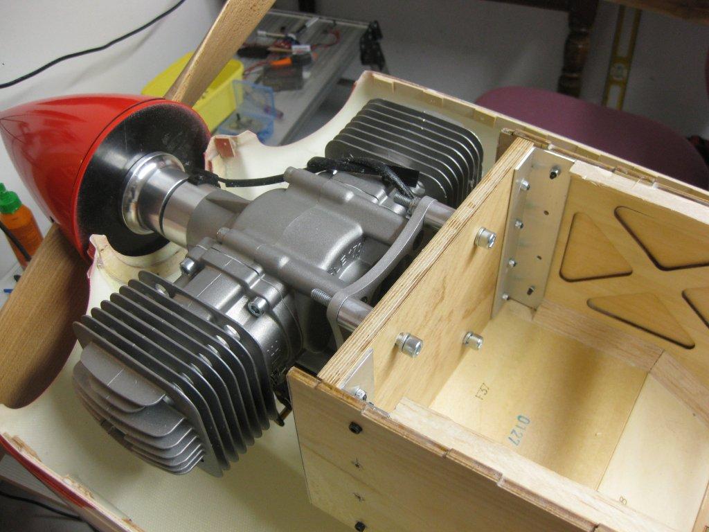

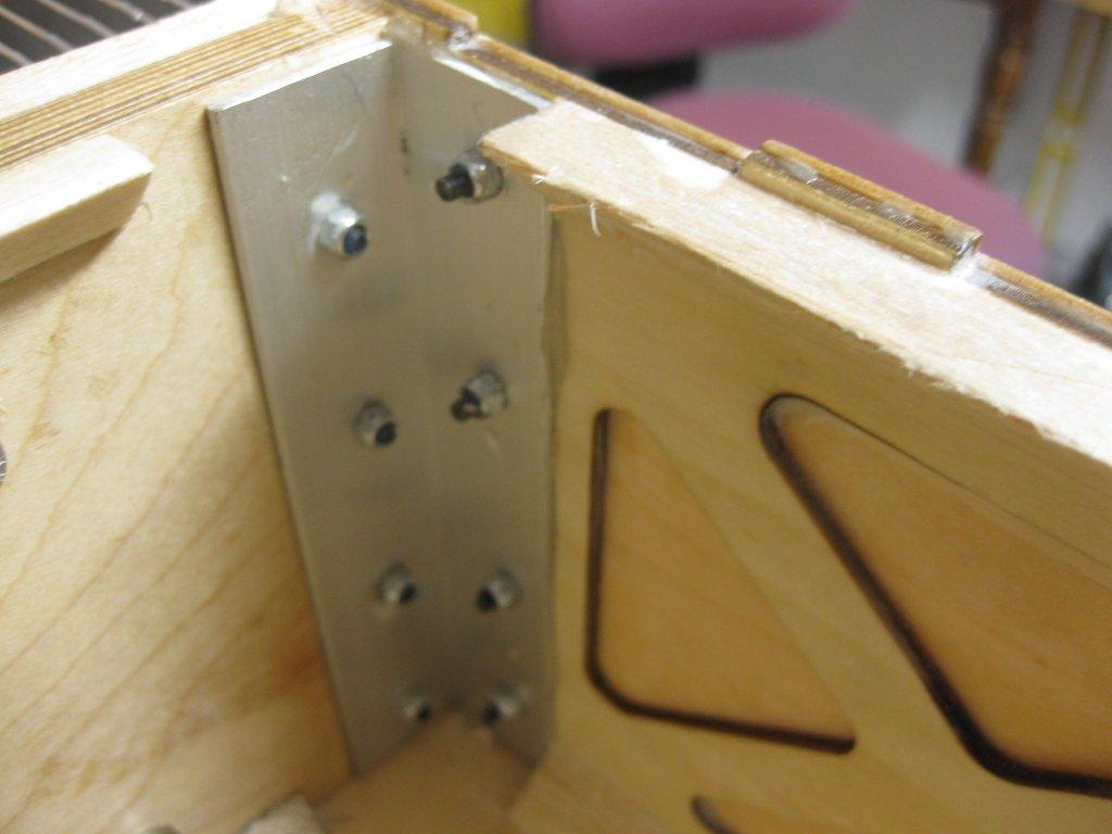

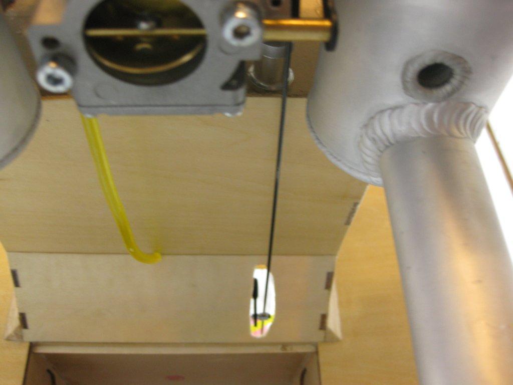

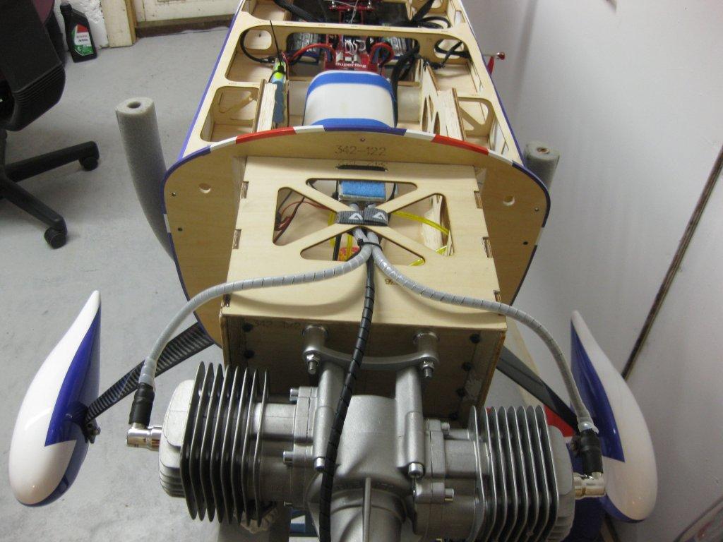

      Ja, i går kveld annkom eeeeeeeeendelig motor.Så hele kvelden ble viet hobbyrommet. Motor er tillpasset og frontplate behørlig limt og skrudd.
      Måtto jo sette på cowling også for å se hvordan det hele ble God plass, blir ingen ekstra hull her.

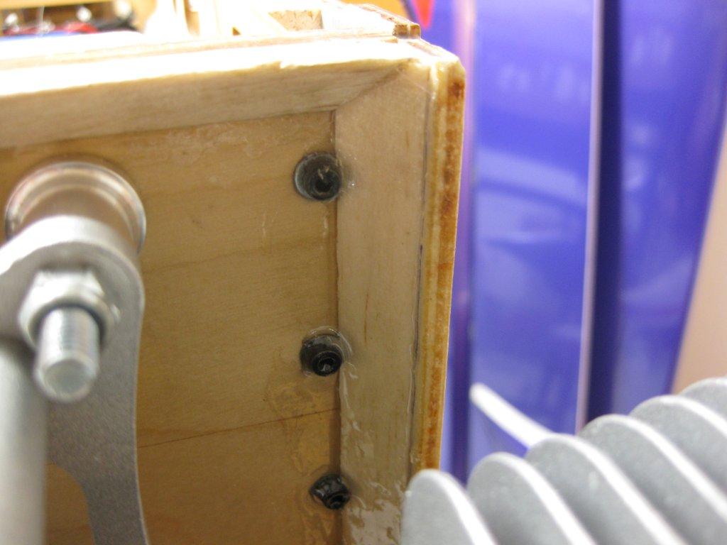

        Dette blir helrått! Skal du vurdere skiver på boltene i firewallen? Baffle litt så luften treffer enda bedre?

          Hehe regner med at skiver på firewall kommer på når han fester denne for godt
          Det der så meget bra og tøft ut..... Teststart i kveld ja, går unna jo!

            Jammen er dere skarpe i blikket, og virkelig finstuderer Flott at det blir lest.
            Ble bare litt rask montering for tilpassing etc. Dere skal få nye studiebilder i kveld, som viser etter at jeg har limt og ferdig. He, he
            Bafling ja???
            Hvordan har det gått med deg Razzle? har du kommet i mål med temp.problemet ditt. Ble det bafling på din?
            Mulig jeg tester litt forsiktig og måler før jeg gjør noe, lar vere å montere platene i bunn de første turene for å se. Men har ikke helt bestemt meg enda, kan hende jeg tar det med en gang, vi får se.

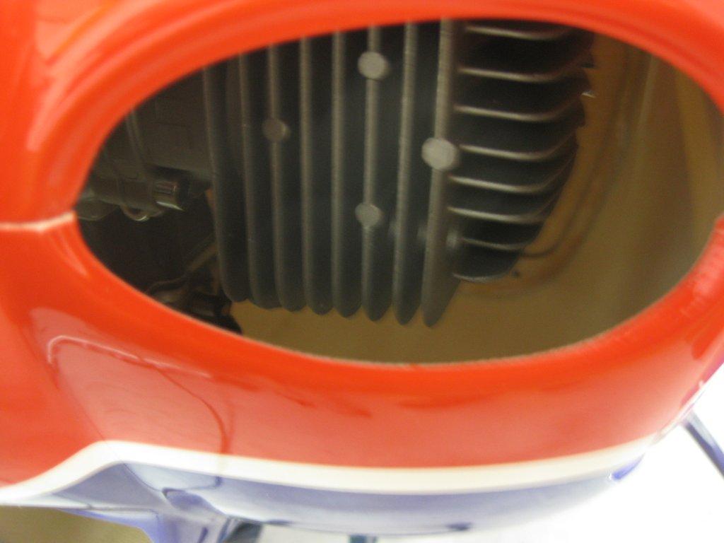

              Skal ikke være nødvendig med baffling på denne. Viktigere er vel at luften kommer ut under. Der gjør mange feil.
              Mye utlufting under!

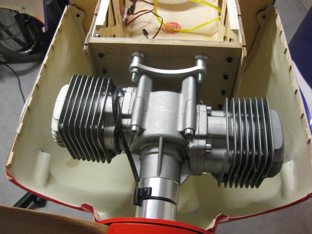

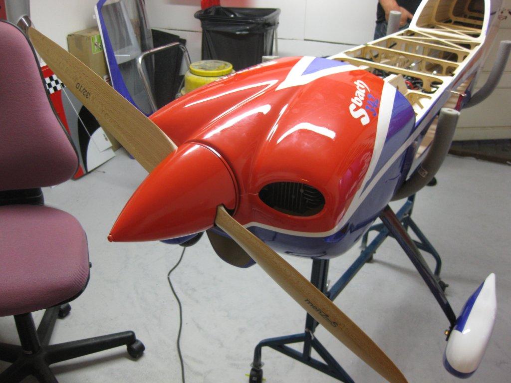

                Noen bilder fra kveldens økt.
                Ble ferdig og motor startet. Ble jo selvfølgelig styrtregn umiddelbart etter oppstart, så det ble kun ett par min.Men den startet på 4 slaget
                Nå reiser jeg på hytta i morgen så det skjer ikke mer på denne nå før på søndag. forsøker med litt innkjøring da. Venter på flenser så jeg får begynt å lage benn også til uka.

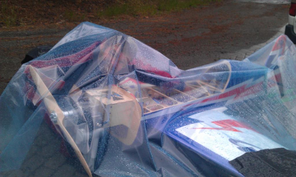

                  F..........ens vær.
                  Hadde jo rigget opp for å kjøre litt, da det ble striregn. Var bare å rigge ned igjen.

                    Flotte greier! Forsvinner ikke noe sted den firewallen der. Typisk med regn ja.... Du har ikke tak under hverandaen da? :P
                              Bafling ja???
                              Hallo tertitten
                              Har bygget om bafflingen på høre sylinder, men pga. Dette he....s været har jeg ikke fått testet det i lufta enda. Ruset litt motor på bakken og så langt så det ut til å funke. Skal sende deg en rapport når jeg har fått prøvet litt mer.
                              Tror kanskje baffling vi gjøre seg på Sbachen din også.

                                Originally posted by Razzle
                                Hallo tertitten
                                Er det den fremre eller den bakre sylinderen som blir varm?
                                Har kjørt en tank i dag, uten cowling, og den frenre sylinderen blir en del varmere enn den bakre. Forhold 80/100 Grader. Merker godt at den er en del varmere.
                                Skal ta en tank til i morgen, så blir det ikke mere kjøring på bakken.
                                Den starter lett, trottler greit, grei respons også. Måtte inn ca 10 min på L nåla før den begynte å gå litt renere. Putret fært i starten.
