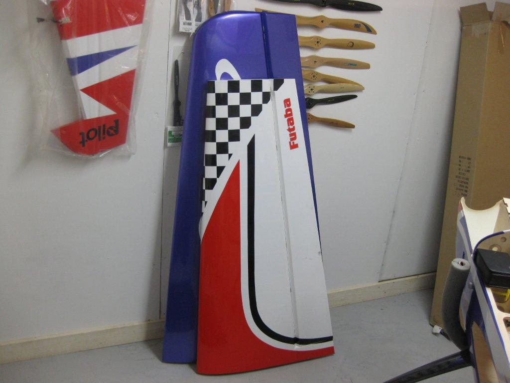

                    Da er èn vinge klar Loddet servokabler og montert servoer og laaaange servoarmer.
                    Nå må jeg finne lakk til rorhornene.
                    Vurdere MPX kontakter til vingene. Er ikke helt sikker enda, blir jo en kobling mindre om jeg setter rett i plata. Har fått MPX festene men er ikke helt klar for disse enda. Får se litt nermere.

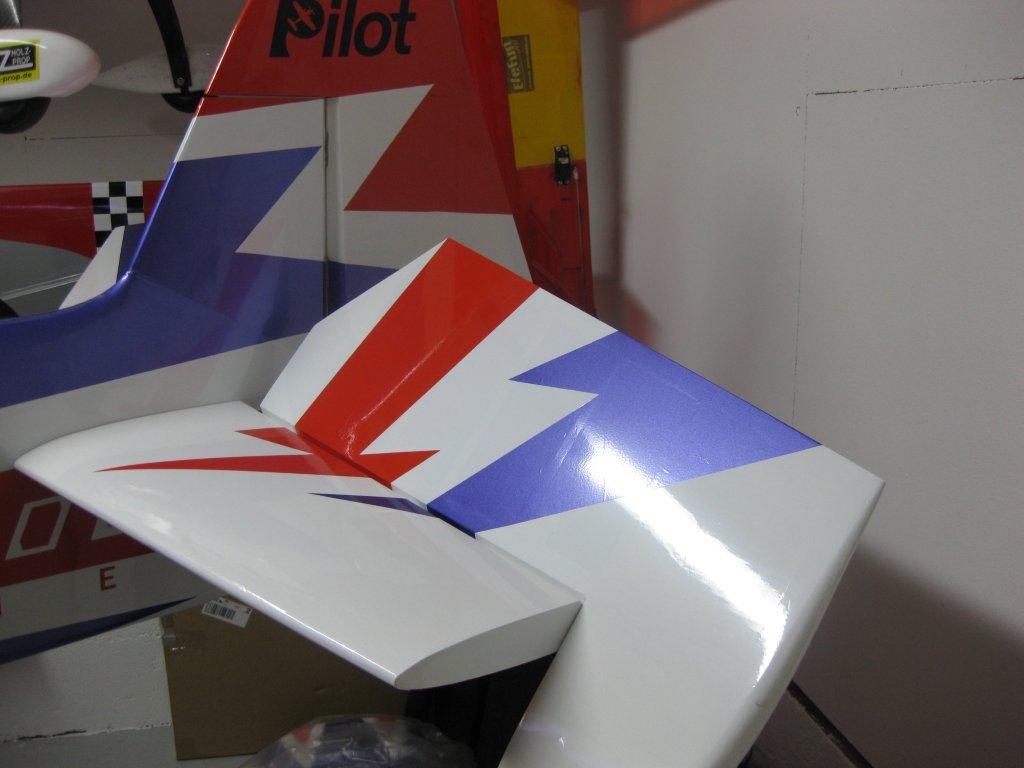

                      Har nå strekt kabler til høyderor og wirer til sideror. Koblet opp plata og justert inn høyderor og sideror. Ble en del lesing,studering og knotting.Har ikke brukt dette før, så jeg var litt "grønn" i starten.
                      Viktig her, er å sette opp alt på sender i null og 100%, og justere alt inn mekanisk og på plata. Enklere og bruke forskjellig "program" på sender ettervert da. Har satt opp med max utslag, og laget forskjellig flightprogram på en bryter på sender.

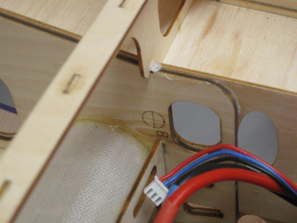

                      Batteriene har jeg ikke festet enda, vil vente til justering av CG, for å se hvor jeg må plassere dem. Håper jeg kan ha dem liggende der dem er nå.
                      Forøvrig har dem nå laget merke i kroppsiden som viser hvor CG skal være.

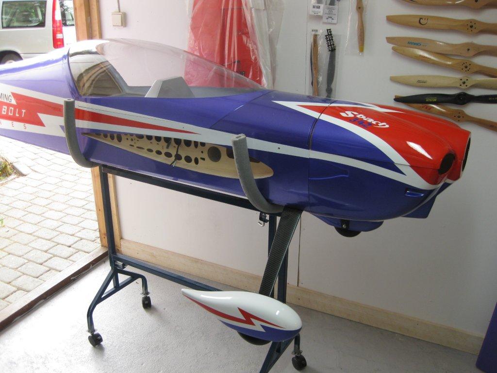

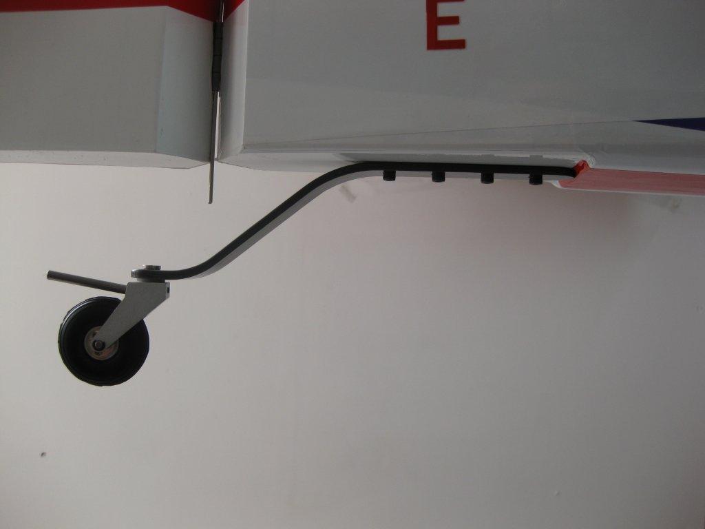

                        Fått på hjulkåper, halejul, "pakket inn" servoledninger. Begynner å bli ferdig med det meste nå. Er bare å vente på motor

                              Ja da ble det litt forandringer i motorvalg. Ga opp venting på MVVS motoren
                              Ble litt frem og tilbake med hva jeg skulle velge, men leveransetid ble avgjørende her nå.En PM og tlf til AndersE,falt valget på en DLE 170.
                              Med god hjelp her, ble det bestilt fra RCPro, og den ble sendt derfra morgen etter og er nå på god vei sørover.
                              Måtte ett par runder med meg selv etter at jeg var uheldig med 111 jeg akkurat hadde kjøpt til Extra`n, men servicen fra DLE fabrikken var avgjørende for at jeg gikk for ett nytt forsøk.
                              Så fra å ha tre MVVS motorer sitter jeg nå plutselig med 1 MVVS 58 og to DLE motorer i stede.
                              En spesiell takk til Anders for hjelpen, og stor takk for lynkjapp og god service(selv om det ble litt utpå natta) fra RCPro.
                              NÅ blir`n klar til Huchfesten
