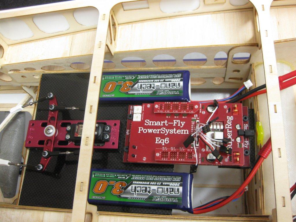

      Ruduz, hvor får du tak i de mpx festene? de var gromme. er jo helt håpløst å få dem fra hverandre ellers.
      Finner det sikkert ut selv også, men da slipper jeg å leite
      Ellers så det vel greit ut oppi "rommet" ditt.
      Har ikke fått gjort noe mer jeg enda, bortsett fra å bestille andre batterier en det jeg først tenkte.samt servoarmer.
        #78
        Bytter du ut de som følger med i kittet, eller var det ingen med? Dvs. glassfiber `ish armene.. Funker fint på min "lille"..
        Den MPX løsningen var fin, skulle nok gjort noe slikt selv - kan fort bli litt slark i de kontaktene fra servo inn i rx, særlig hvis man drar litt for mye i ledningen..

          Disse kontaktene har de hos autopartner, men sikkert andre steder også. Klikk så sitter hann kontakten på plass i sokkelen. Kjekt og praktisk for montering på stripa.
          Joda, ble greit, men hadde egentlig ønske om å skjule alt under monteringsplata. Men det ble litt hekkmekk så tok meg ikke tid til det.. heh..

            Bestilte SWB armer 2". Da slipper jeg å skru så mye småskruer he,he + at det er litt "bling" og jeg har servoplate fra SWB til sideroret og da måtte jeg ha ditto armer på resten syntes jeg.
            Ellers er det bestilt MPX klips Det så så kjekt ut.

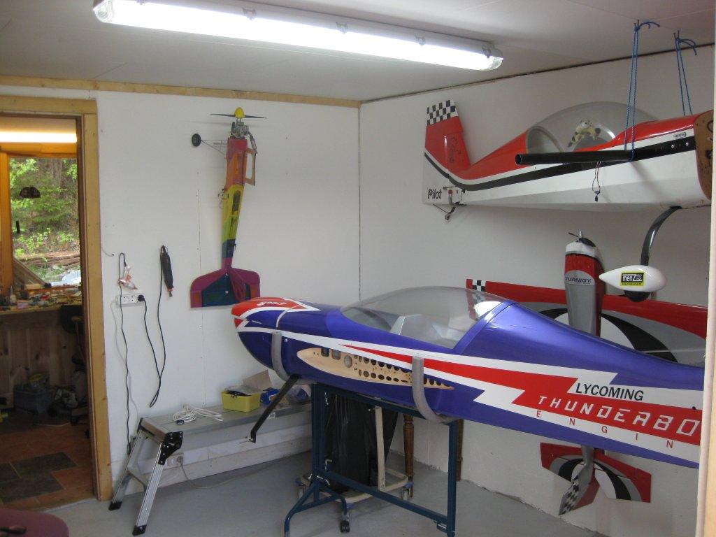

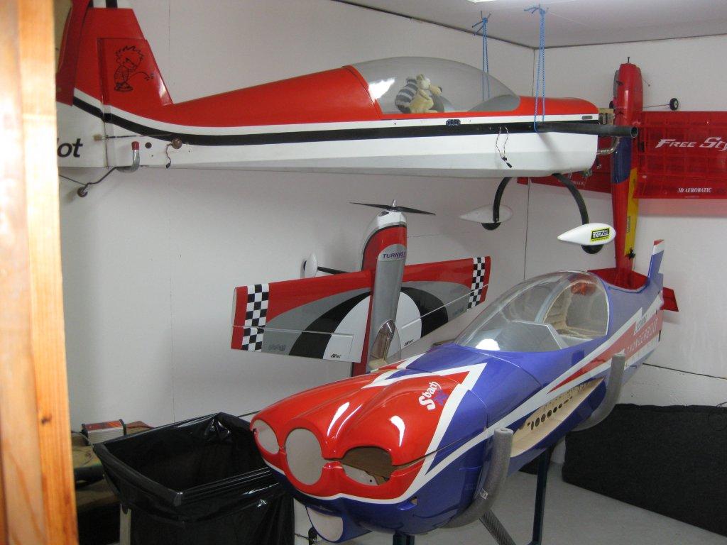

                              Gratulerer med dagen til alle
                              Ja, ble ferdig med "bua" i helga, jammen godt å få skikkelig arbeidsrom.Nå er det en fornøyelse å kos å sette seg her inne, og forsiktig komme i gang med monteringa.
                              Syver hadde så vidt startet med å plassere inn plate og siderorsservo. "karbonplate" ble en jukseplate men det ser litt stilig ut. Platen er laget av syltynn finerplate som er trekt med karbon trekk. Ble litt tøft syns jeg.

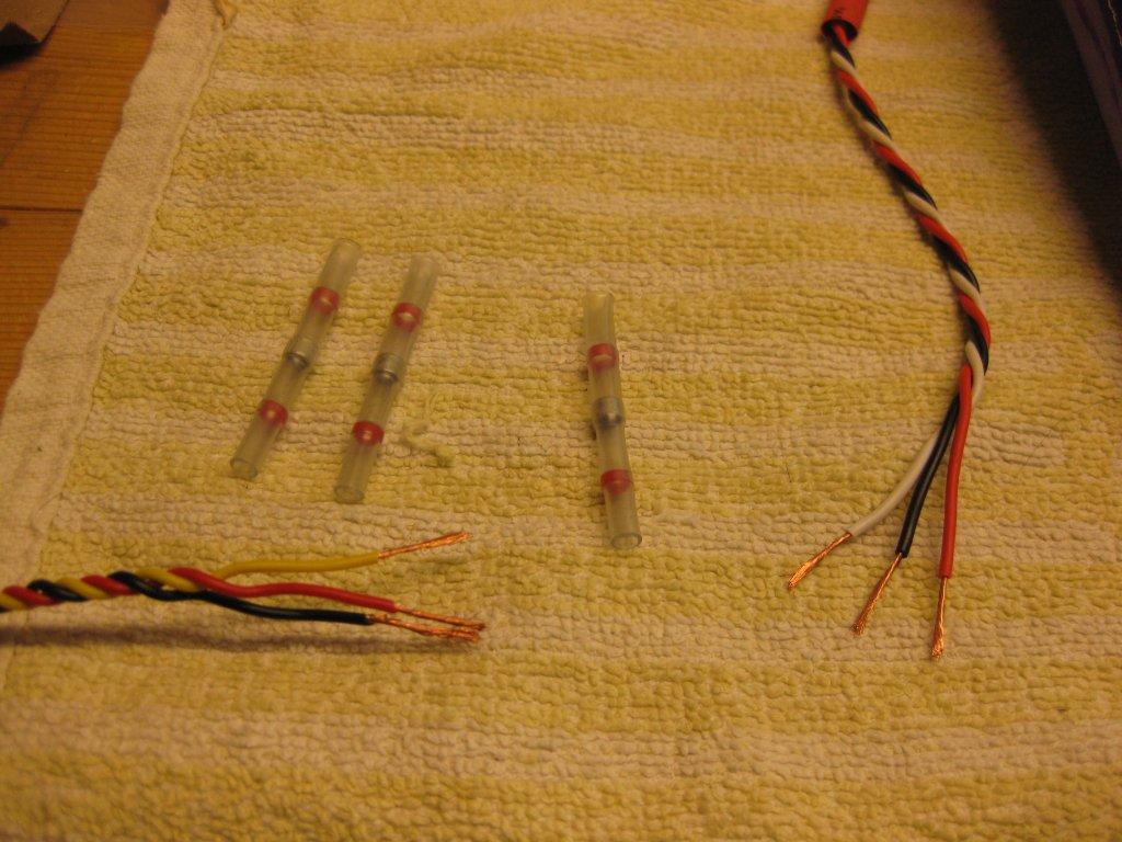

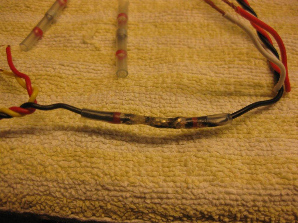

                              Ellers har jeg begynt å lodde servoledninger til vingene. Eller lodde er egentlig feil.Har fått tak i loddehylser fra "vürtmannen" i klubben.
                              Skikkelig kjekke greier. Bruker kun lighter og det blir garantert skikkelig lodding.Kan anbefales.
