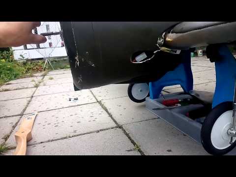

                            Har nå flyttet motoren. Og da jeg først skulle flytte den så tok jeg 2cm. Da ballanserte den fint med covling uten propell. Vipper litt ned med propell på. Men satser da på å prøve den slik.
                              #314
                              rep av knekt isopor vinge. limt sammen vingen først med casco polyuretan lim. Det utvider seg og trekker inn i alle hullrom. Så forsterking av bruddstedet ved å lime inn en bjelke av finer på høykant. for å lage sporet til bjelken så bruker jeg vinkelsliper med en tynn skive. da får man helt jevne kutt i isoporen slik att det blir tett feste mellom isopor og bjelke. limes så inn med epoxy.
