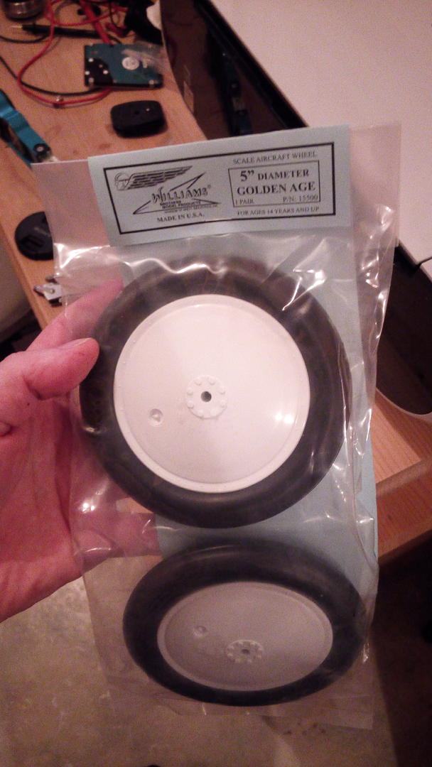

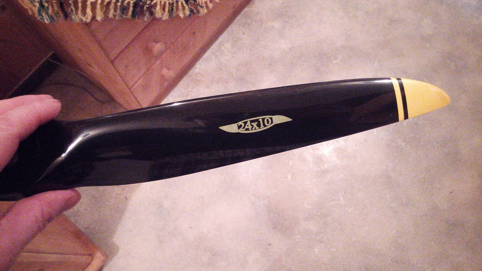

    Fikk hjul og propell i posten i dag ble dyre hjul da. Betalte ca500kr når jeg kjøpte dem også kom det på 260kr i moms men de ser veldig bra ut. Propellen er en biela 24x10

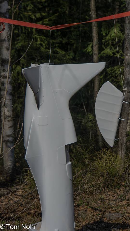

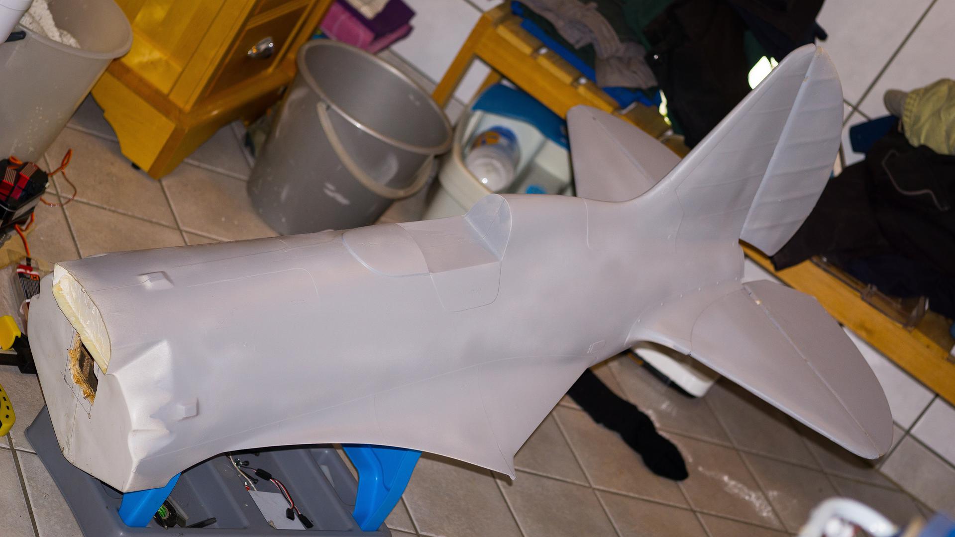

      La på ett lag med primer på kroppen i går, da er det lettere å se hvor man må begynne å sparkle og pusse. og det blir en del sparkling og pussing ser jeg hehe.

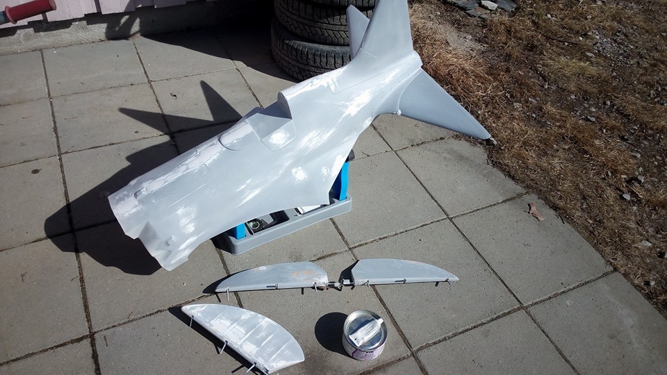

        Har sittet ute i sola i dag og sparklet og pusset. la så på ett lag med primer/spraysparkel, våtslipt med 400 papir. og så lagt på ett strøk til. må kjøpe noe finere papir da jeg ikke har finere enn 400. blir vel å gå over med 800 eller 1000 tenker jeg. så er kropp, høyderor og sideror klart for lakkering. Skal ta covlingen også men den er det ikke behov for noe sparkling så der blir det bare primer og våtslip.

          Litt propell testing i dag. biela 24x10 mot kina carbon 24x10. på saito motoren.
          La først propellene på kjøkkenvekta.
          kina propellen veier 152g og biela propellen 201g så nesten 50g forskjell.
          Thrust ble målt ved att jeg hektet en fiskevekt i halen på flyet.
          kina propell 6400rpm og 12.9kg thrust biela ga 5500rpm og 12.2kg i thrust.
          ikke imponert over biela propellen. Kina propellen gir også en mye raskere trottlerespons.

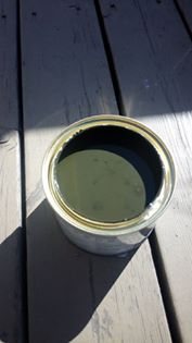

          Har også vært på jernia og fått blandet grønnfarge. Den blå som skal være under finner jeg ingen kode til så må ta med ett bilde og sammenligne med det de har.

            Hva slags maling er det, siden det er fra Jernia Tom? er det vannbasert akryl? og er det egnet til å sprøyte?
              #201
              Nå er det standard biela propell jeg har. sport propellen skal vist være mer effektiv.
              Malinga er lady 10 silkematt innendørs maling. Har blitt fortalt att den skal funke godt i sprøyte halvblandet med vinduspylervæske. Men må nok ha ett beskyttende lag med klarlakk etterpå da den er vannbassert og ikke fuelproof vil jeg tro. skal gjøre noen tester før jeg begynner på flyet

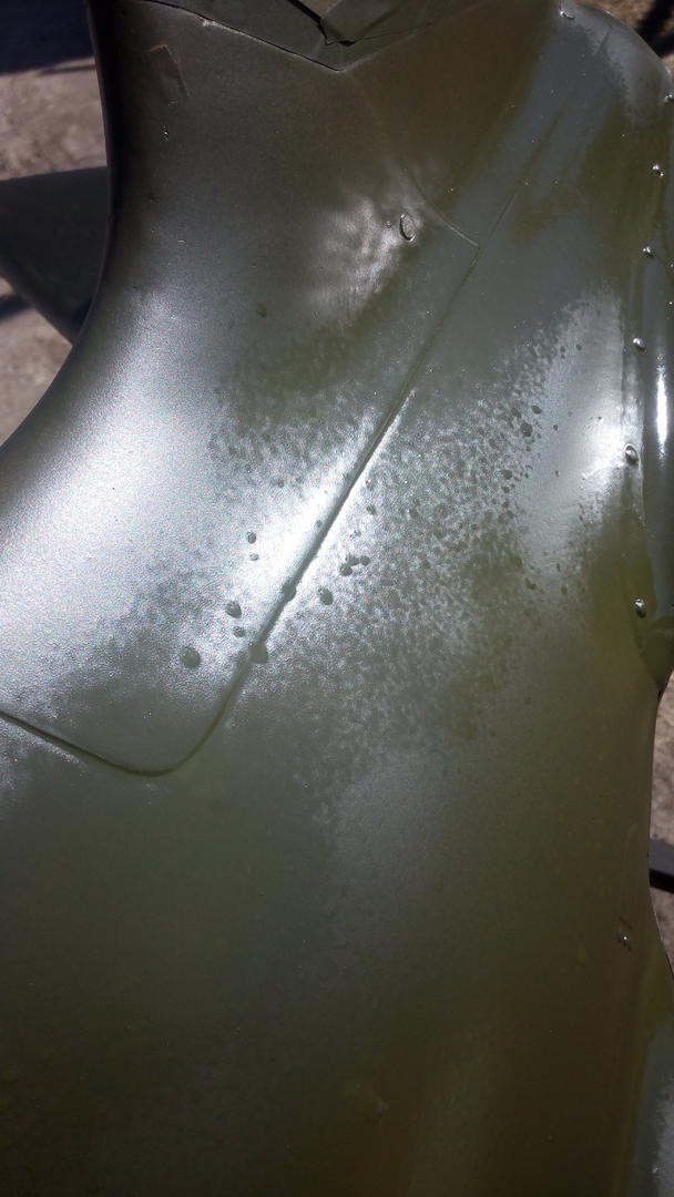

                        Sprøyta begynte å spytte store dråper så nå er det bare å la det tørke. Pusse og og prøve på nytt.

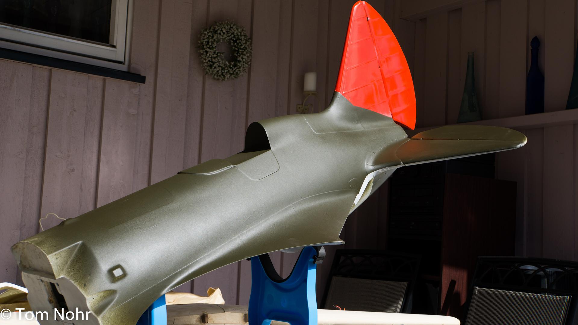

                          fikk reddet det værste. var vel ikke perfekt i lakken orginalen heller
