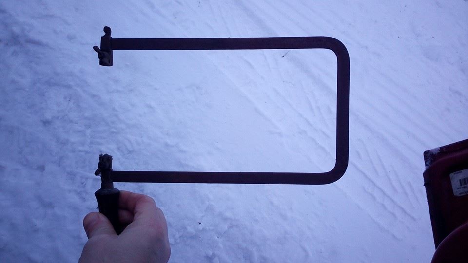

      Ha på maskeringsteip på begge sider og bruk løvsag, det er det eneste som duger til sånt.
        #108
        Fant en gammel løvsag på bua. Men den manglet blad. Noen som vet hvor man får kjøpt? kanskje biltema eller clas ohlson?

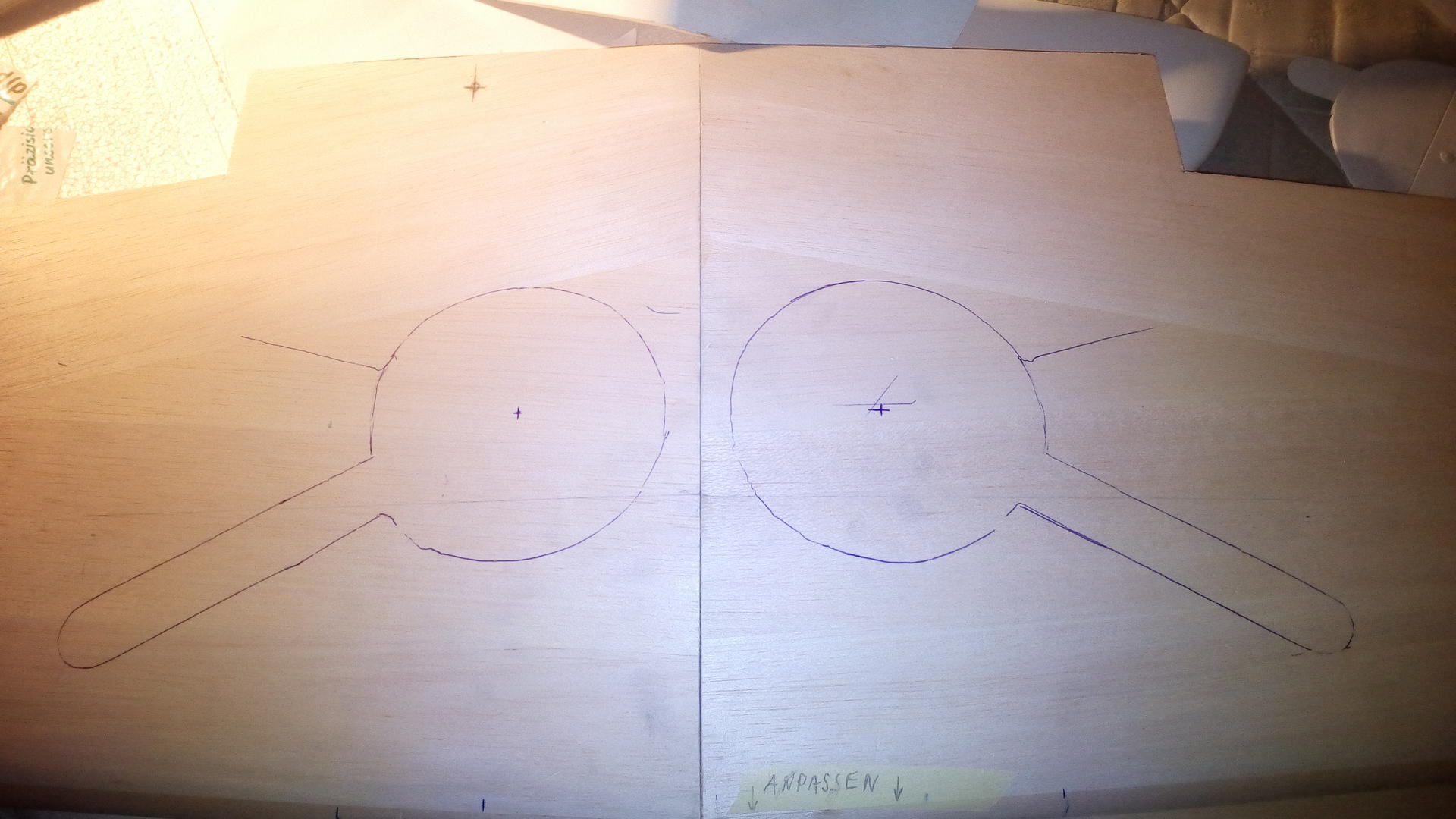

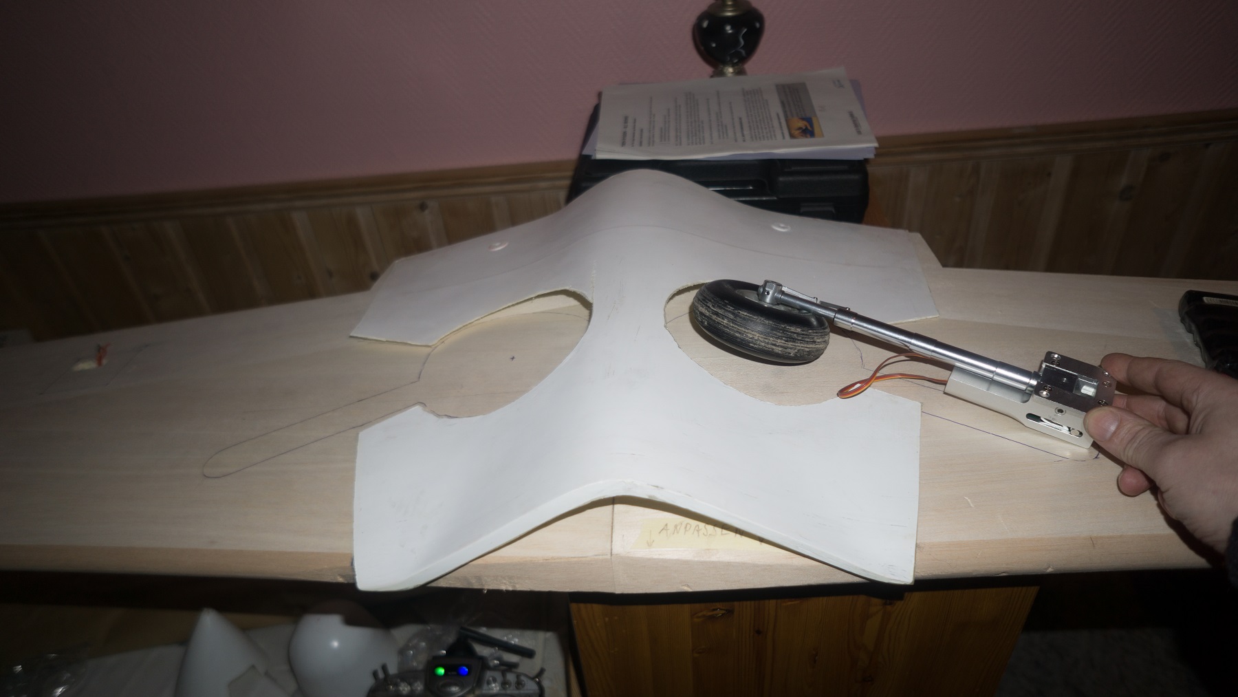

              Har fått skjært ut hjullukene og begynt å tegne opp på vingen der jeg må skjære ut til hjulbrønn oh retract. Ser ut til att 190mm hjullegger vil bli passe. Har noen solide oleo legger liggende etter esm spiten jeg hadde så det passer bra. Noen som vet hvor man får tak i solide hjul på 150mm. De skal være ganske smale og med stor felg og lite gummi. Det motsatte av cub hjul kan man si

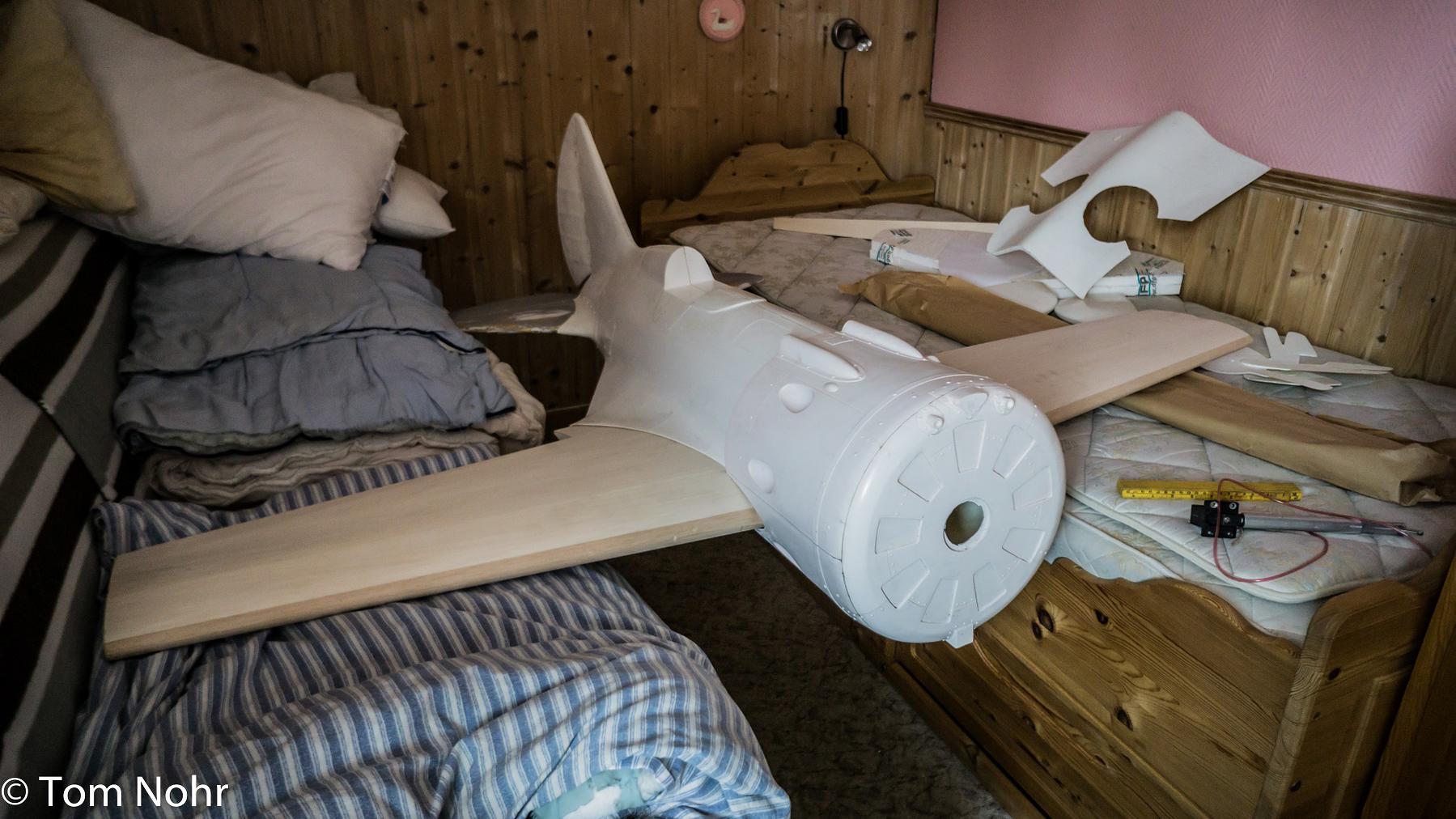

                Venter på understell og servoer så jeg får fortsatt på vingene. Skar ut i covlingen der vingene kommer i for å ta en prøve montering og se hvor mye plass det blir til motor. Motor kan maks være 150mm fra forewall til propellhub. saito fg84 er da 2cm for lang. Vet ikke om jeg har lyst til å begynne å skjære i stykker fronten for å plassere firewal lengre bak. Er ikke så erfaren med glassfiber og hvordan jeg evt. skal fest den nye firewallen osv. så må tenke på det. Alternativ motor er maken til den jeg har i stardusteren min. en mld 70cc twin med sjølstarter. Den er ca 140mm lang så den vil passe perfekt. og bli helt skult i covlingen, covlingen er jo 32cm i diameter så skulle velbare mangle hehe. Tenkte å vente til alt av elektronikk er montert også får jeg gjør det endelige motorvalget, for da ser jeg hvor mye vekt jeg trenger i snuta for att den skal ballansere.

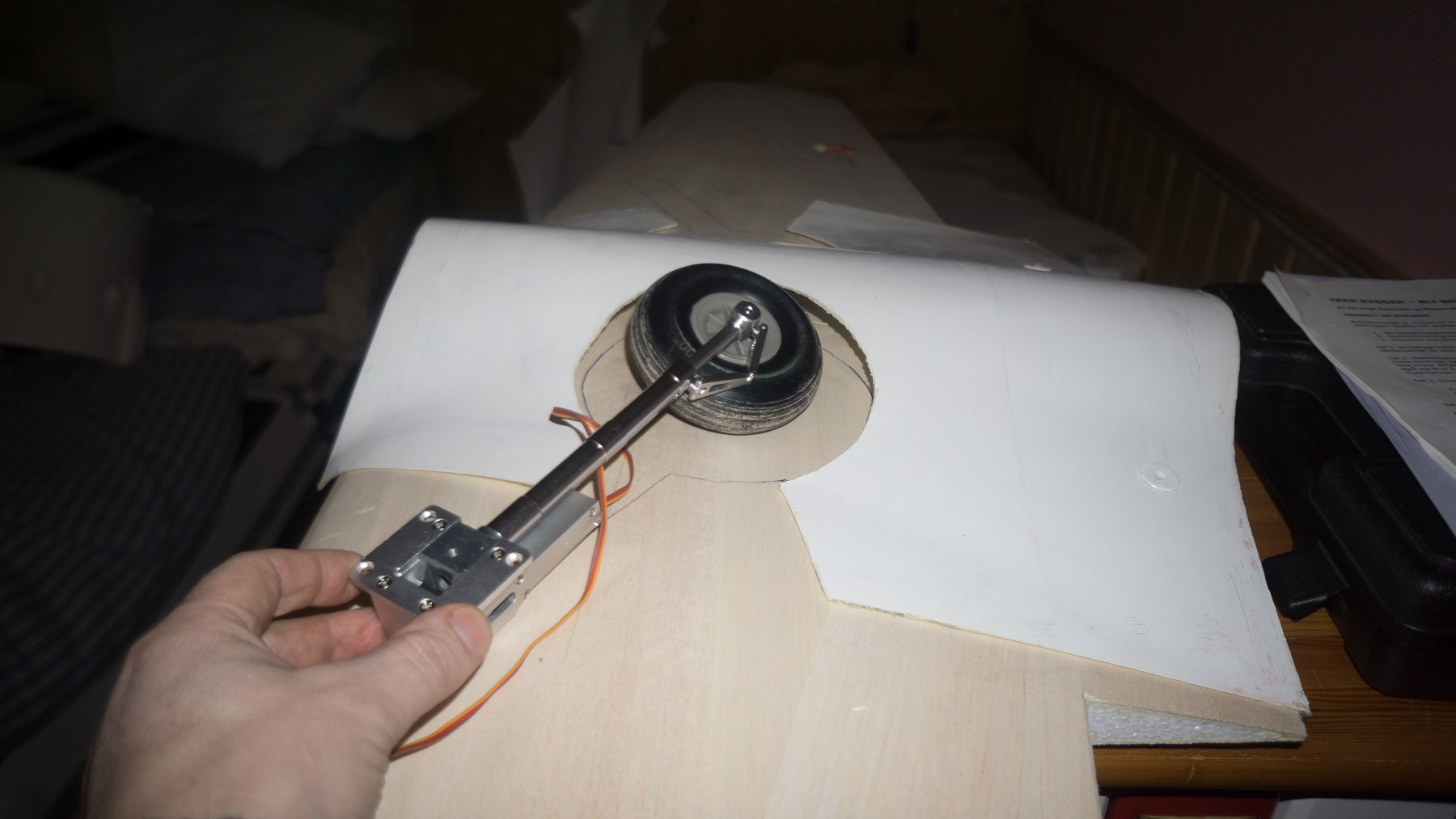

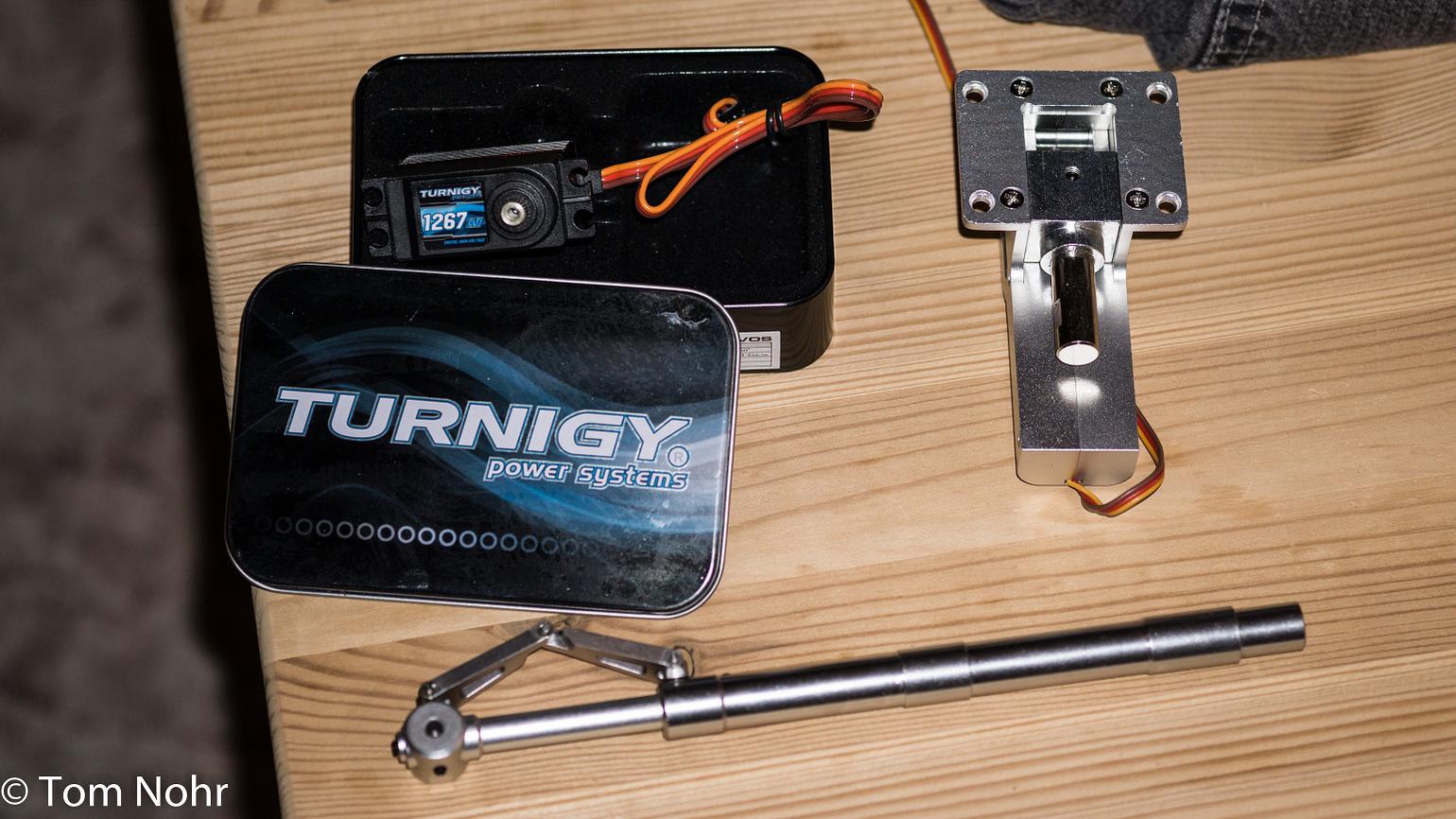

                    Fikk servoer, retract og hjullegger i posten i dag. Så nå er bygge interessen oppadgående hehe. Litt skeptisk til de hjulleggene da fjeringen virket for å være veldig myk.

                      Fjærene inni leggene kan du vel bytte ut, Tom
                      Jørn Kaasbøll
                      Scale Warbirds of Norway
                        #116
                        ja mulig det kan gjøres noe der Jørn.
                        Sjekket med en kjøkkenvekt og det går ca 6kg på å presse dem helt sammen (1 stk). flyet havner forhåpentligvis under 10kg. men ved en landing så blir vel presset på understellet en del mer enn flyets vekt også. Skal se litt nærmere på de om de kan modifiseres.

                              #119

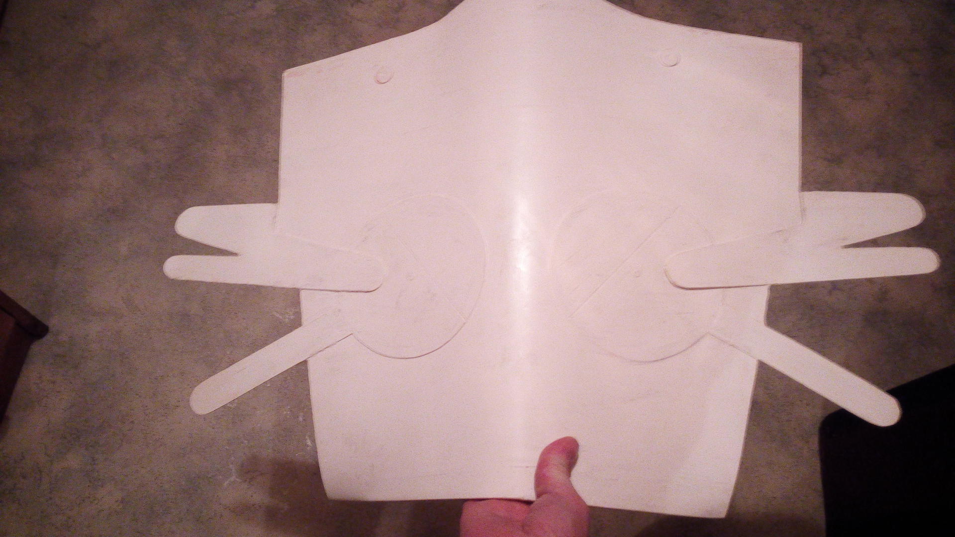

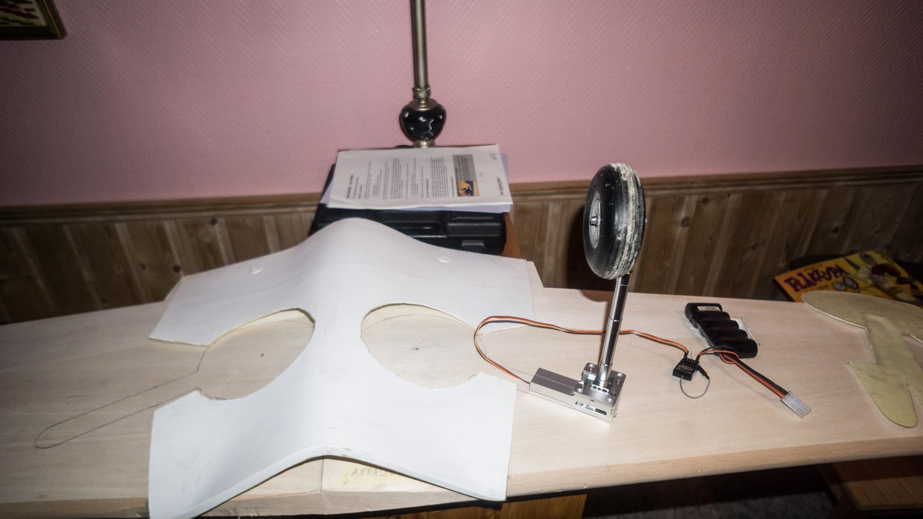

                              Begynt å rote med retractene i dag. hvis jeg skal bruke de orginale hjullukene så blir retraktene stående skrått. slik att nåt hjulene er felt inn så blir de ikke i vinkel med vingen. med resultat att jeg ikke vet om jeg får skult hjulene helt i hjulbrønnene, som jeg ikke har skjært ut enda. fordelen med denne plasseringa er att hjulene kommer veldig langt frem når de er ute så sjansen for noseover er mindre skulle vært litt twist i det når det slåes inn.
                                #120
                                her er ett bilde av hjullukene før jeg skjærte de ut.
