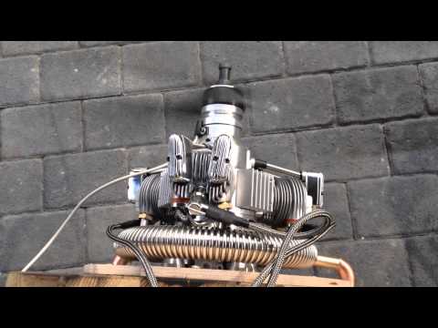

                    Ja motoren imponerer Tore. Bare tatt en fuelslange rett fra bensinkanna og dro igang motoren. Kjører den veldig rikt i starten som beskrevet i manualen, og den hoster og harker litt men stopper ikke hvis ikke jeg kjører den under 900rpm Den sto vel og gikk en times tid i dag mens jeg holdt på med diverse ting ute, bare bort til den og bortpå trottle en gang i blandt og den regaerer tvert. så gleder meg til å begynne å tune den inn og se hva den yter

                      satt og lekte meg litt med pinnacle Her motoren på tomgang, i 1/4 hastighet

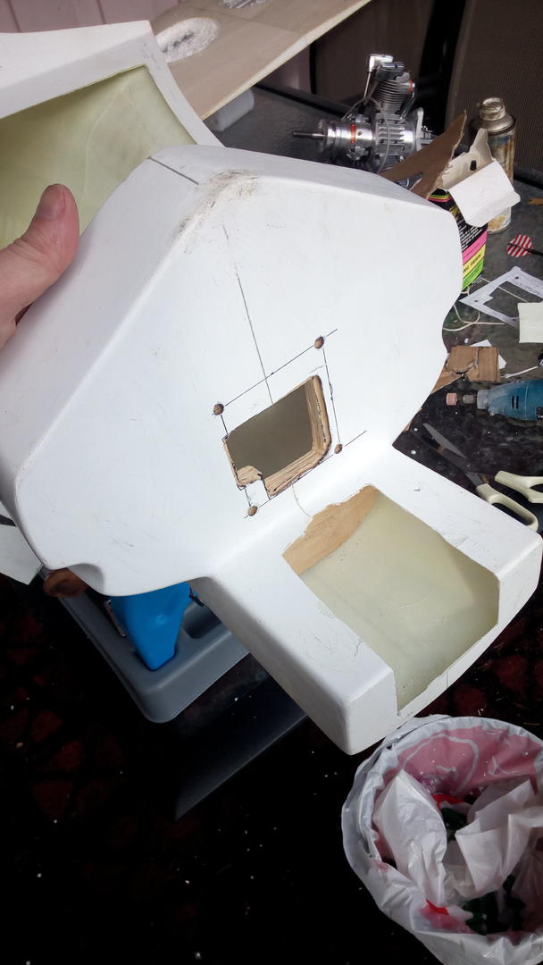

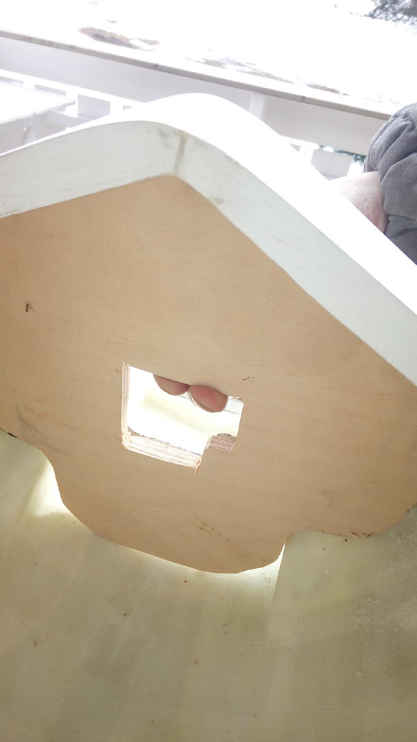

                          For å få litt avbrekk fra styret med understellet. så begynte jeg med motor tilpasning. Måtte desverre skjære ut det rommet øverst på kroppen hvor jeg hadde tenkt å ha batteriene. men den blir vel kanskje tung nok i snuta med denne motoren uansett. Litt spent på hvordan jeg skal gjøre det med kjøling til sylinder 1. Mulig å lage en vegg bak sylinderen kanskje og lede lufta ut mellom kroppen og covlingen. Covlingen går jo ganske langt inn på kroppen.

                            Kan du ikke fjerne den vorta på nesa, så blir det likt rundt alle 3 syl. til motoren. Flyet ditt er tøft det.

                              ja tror jeg gjør det. Skal lage firewall i finer som skal limes på baksiden av fronten. og lager da den så den dekker hele området. Eneste problemet er att det blir litt mindre støtte til covlingen og kroppen blir litt svakere hvis jeg skjærer bort hele greia.

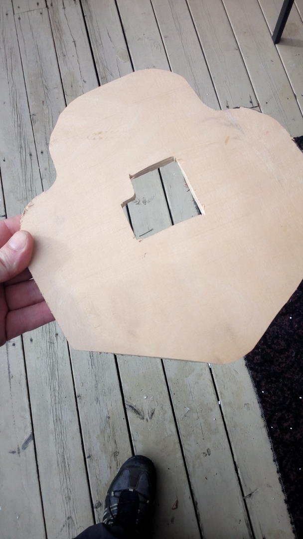

                                Laget firewall nå i 10mm 5lags kryssfiner.
                                Tenkte å lime den fast med tec7. og sette bolter i hullene til motoren for å holde det sammen under tørking, kanskje sette noen rundt kantene også.
                                Burde jeg smøre tec7 jevnt på begge deler før sammenføyning? eller holder det å ha på den ene delen.
