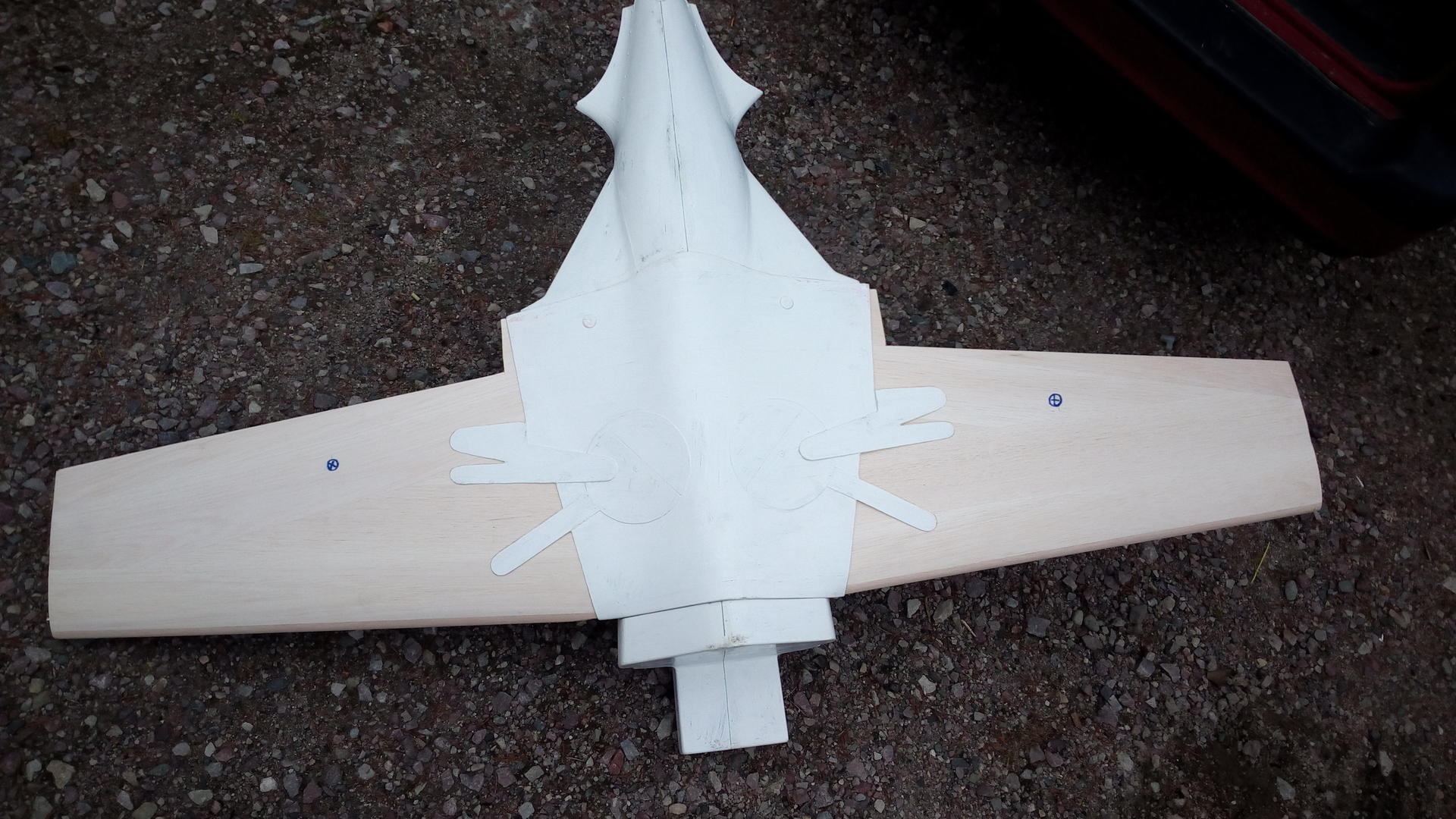

      Har tillpasset vingen til kroppen. Neste blir å skjære ut hjullukene fra dekslet som skal sitte under vingenog beginne å tenke på hvordan understellet skal løses. Blir å bruke elektrisk understell. Hadde sikkert vært enklere å lagt inn til ledninger til understellet før jeg limte sammen vingen,men var så vanskelig å få målt ut nøyaktig hvor understellet havner.
      Forhåpentligvis ligger andre enden av de innlimte servoledningene under de kryssene som produsenten har tegnet opp på vingen.

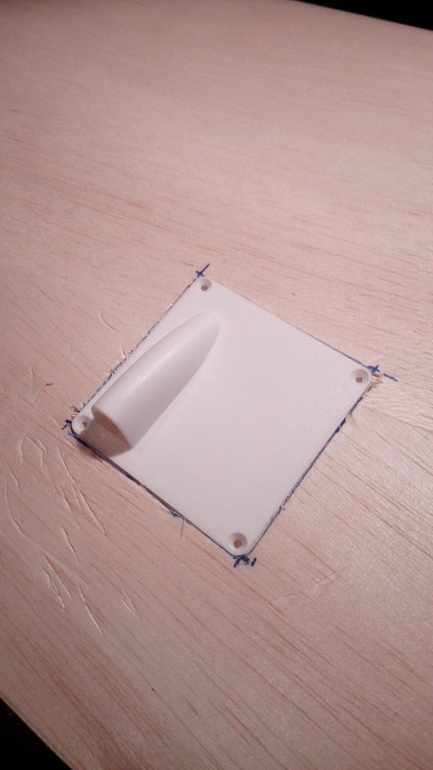

        Etter litt skjæring med kniven, fant jeg igjen andre enden på servoledningene. Produsenten hadde bommet litt med markeringene så ble litt nervøs en stund her da er det bare å måle ut hvor jeg vil ha servoene og skjære ut så jeg kan få limt inn fester. Tror jeg gjør det som det er på de fleste arf. Lager en luke som servoen sitter fast i også lime inn en ramme i vingen som jeg kan feste den luka i. Tror jeg har noe sånt ferdig i plast liggende også

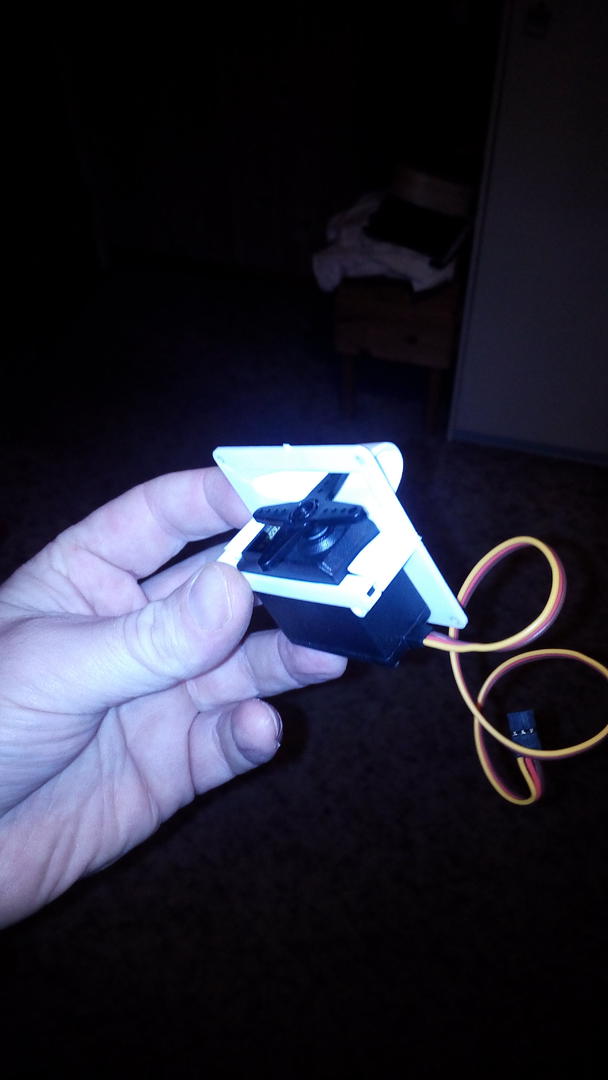

          Fant servofestene. De er jo geniale

            Servolokk felt ned og på plass. Ble litt merker i balsaen da det var utrolig seigt å skjære gjennom limet som er brukt til planking av vingen. Men det finnes så mye fin sparkel i dag så

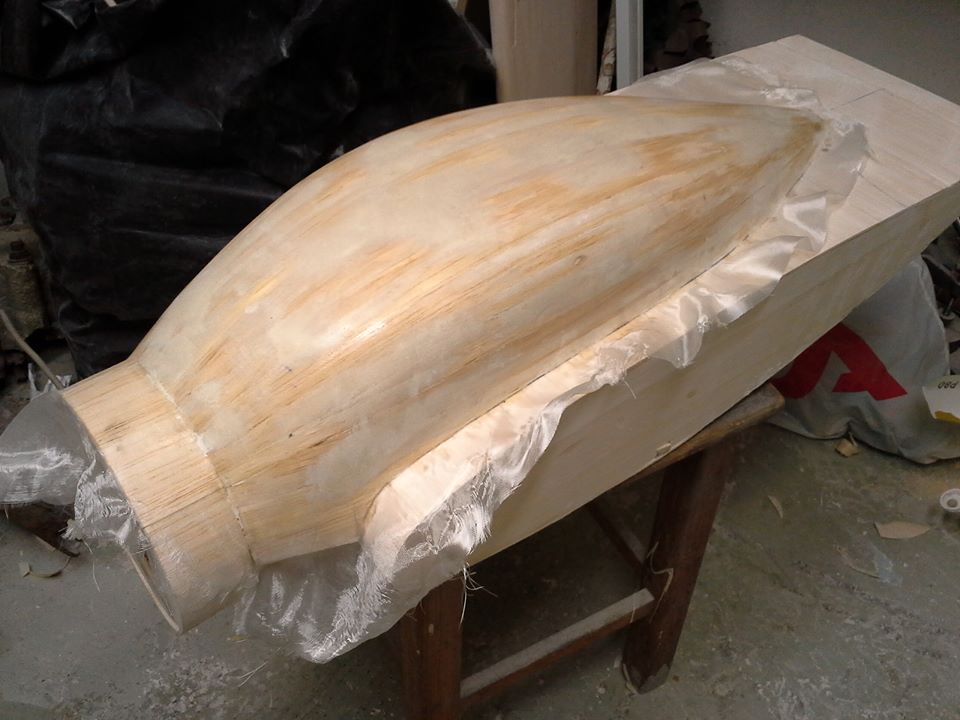

              Prøver meg på glassin av stabb og høyderor. Men detta var itte enkelt. Blir lett bobler og skrukker i duken. Får se hvordan det blir når det er tørt, om det bare er å rive av. Kan si så mye som att det er stor fare for att det blir solartex på hovedvingen
