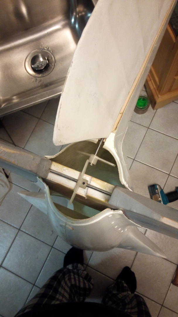

      Fått satt sammen slik jeg hadde tenkt høyderor overføringen. 4mm pianotråd med en 90graders bøy i hver ende. Går 4cm inn i hvert høyderor. Med ett rorhorn fra en god gammel nesehjulslegg blir det pull-pull med en wire over og en under stabben. Pianotråden blir rubbet med groft sandpapir og limt fast med polyurethane lim.

        Flatsliper der du skrur fast? Personlig ville jeg sølvloddet rorhornet..

          Må slipe der jeg skrur fast ja.og bytter ut den lille sett skruen med en lengre med ordentlig hode. så jeg får skrudd det ordentlig fast. Muligens lime det i tillegg når jeg har fått justert det

              Har fått litt mer lyst til å bygge igjen nå etter en tids pause. Så håper det skal gå litt fremover her nå. Har tenkt å lage noe lignende på sideroret, skal prøve å få til det i morra. har det nesten klart oppi hodet hehe
                #97
                Rotet med sideroret i dag. Slik ser det ut nå. Må bare få til en opplagring til pinnen ned fra roret.
                Og slik ser det ut med lokket på bak.

                  Blir fint med skulte overføringer. Ser jo at dette ikke er noe "rett fram" ARF montering. Du har ikke vurdert pull pull til høyderor med karbonstenger i stedet for wire? Skulle tro det ble mere stabilt og slarkfritt med god opplagring i kroppen.
                    #99
                    Nei det har jeg ikke tenkt på. Blir vel ganske slark fritt med wire også. men de stramme wirene vil jo belaste overføringene til rorene en del. må tenke litt på dette

                            Det er jo bare å holde wirene stramme. Antagelig prøver jeg noe pull pull med carbonstenger på neste modell så får vi se om det er noe å hente på det. Ikke sikkert det blir noe av med meg heller.
