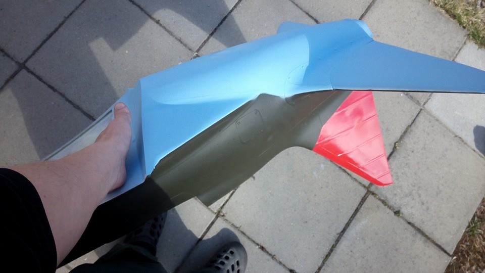

            fått på litt maling på undersiden av kroppen i dag. Maskeringen holdt ikke helt i kurvene så må nok finusse litt med en pensel.

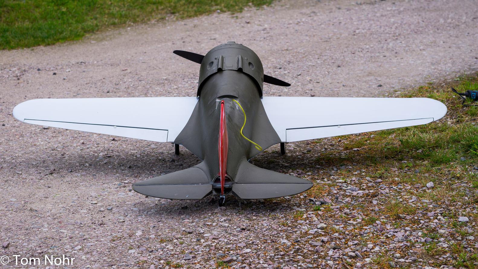

                            #238
                            Da har den flydd. Takset litt rundt på stripa først og alt virket ok. og den var lett å styre på bakken. Snudde den mot vinden og ga gass den tok av etter ganska lang stripe. tok av fint og behagelig helt kontrolert. i første svingen så datt ene hjulet av. en mutter som hadde skrudd seg opp. Slo da inn understellet og fløy noen runder og trimmet den inn. 0 knepp på ballanseror men måtte trimme veldig ned på høyderoret for den vill oppover hele tiden. Etter noen runder og forsøk på innflygninger så var det på tide å prøve å få den hel ned igjen. Satset da på å få en buklanding med avslått motor. Kom inn over stripa på lavt turtall og når den var 2 meter over stripa så kuttet jeg motoren. men når den var omtrent 1 meter over stripa så flikket den og slo hjul i sanda uttafor stripa. Ble heldigvis ikke så mye skade. Kroppen gikk opp i en støpeskjøt midt under også fikk den en sprekk på ene siden mellom vinge og stab. Det kan lett repareres med duk og epoxy på innsiden. Ble desverre ikke noen film men tror det var en som tok noen bilder fra lufta. Den er nok litt baktung så derfor jeg måtte trimme så mye på høyderoret og kanskje den ikke hadde flikket så lett hvis tyngdepunktet hadde vært lengre frem?

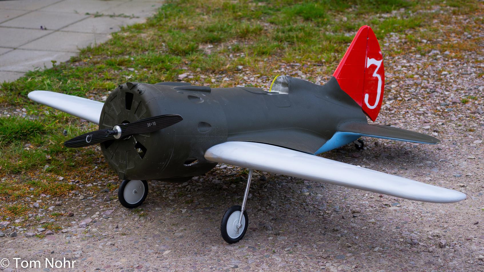

                              #239
                              snart reparert skadene på kroppen.
                              Slik så den ut i lufta. da blir det på med covling osv før neste tur tror jeg.
