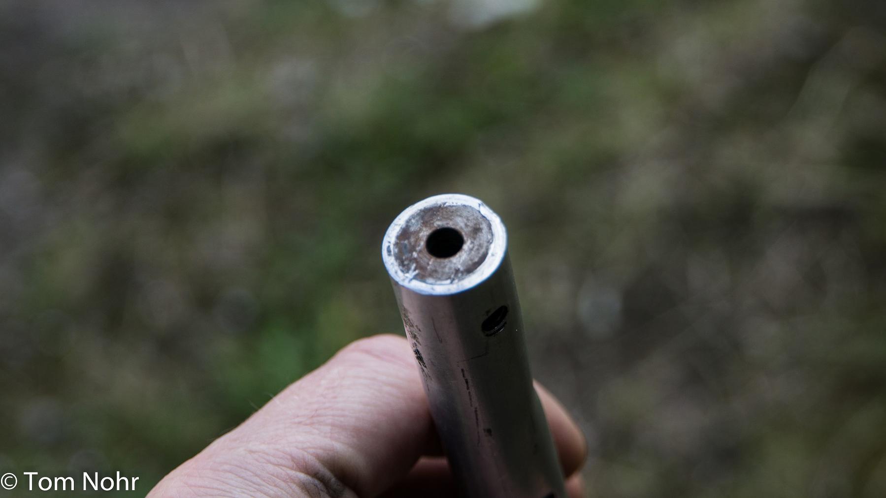

                                Har nå ordnet med bedre legger. fan igjen noen som jeg brukte på en esm 50cc spit. De var beregnet for 6mm pinner så borret de opp til 10mm så de skal passe i retractene. De er litt lengre enn de gamle men burde holdde bedre ihvertfall.

                                På videoen som Lars Erik Arntsen har lagt ut fra warbirdweekend så er begge turene med denne med. Har studert de flere ganger og den første landinga så kommer jeg for hardt ned, men på den andre burde den berget hvis ikke understellet hadde gitt seg.
                                Polikarpoven kan ses 32:40 og 1:20:15 ut i filmen. Anbefaler dog å se hele filmen da det er veldig mange fine fly og bra flyging der
