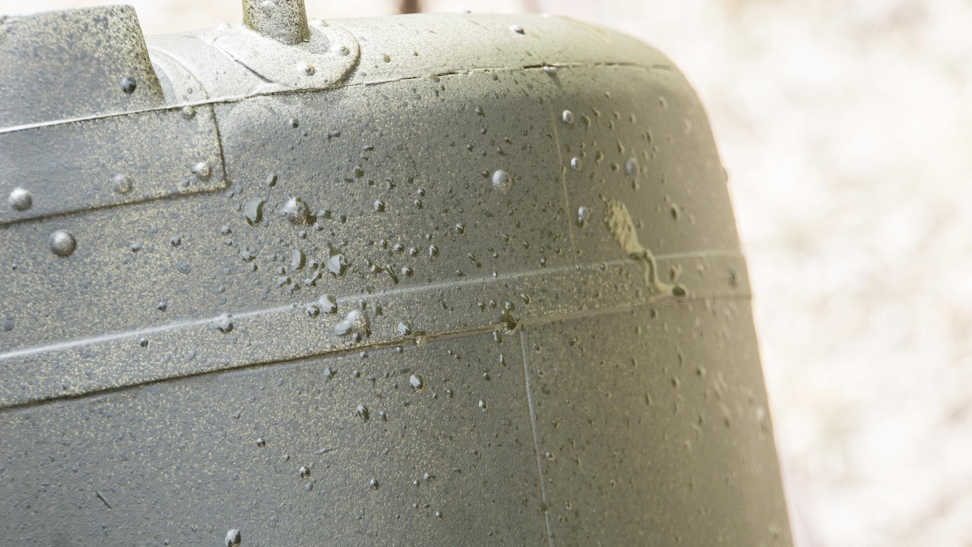

        Noen som vet hvorfor lakksprøyta spytter slik. har prøvd med både tykkere og tynnere maling. forkjellig trykk osv. tatt opp og renset den flere ganger. Snart så jeg kaster både sprøyte og kompressor til skogs og går og kjøpre meg en pensel
          #214
          tror jeg har fått svar på hva det er. har ikke vannavskiller på kompressoren så det kan være kondensvann fra tanken.

                Det er noen grunnleggende ting ang lakkering som bør være på plass og det er ren og tørr luft,sprøyte som blir skikkelig rengjort,varme,lakksil og produkter som er laget for å påføres med lakksprøyte!(billakk)
                Det er jo selfølgelig mange andre produkter og metoder som kan fungere men da er risikoen også større for at ting går galt sånn som her!
                Det enkleste og det beste er nok å ta kontakt med den lokale billakkerer/billakk butikk og kjøpe egnede produkter og få råd om bruken der.Når vi ser på hvilken tid og penger vi bruker på flya så blir skvettene med lakk ikke akkurat det som velter lasset!
                Det som er viktig og nok de fleste glemmer er å vaske delene før pussing og før lakk for å fjerne div urenheter som kan gjøre det surt senere i prosessen! Ellers når det gjelder warbirds så har PPG en matt to komponent klarlakkserie som er helt suveren.
                Det er bare å spør om det er noe jeg kan hjelpe med,det har blitt noen år med erfaringer både med garasje lakkering og på heltid

                  Takk for tips Geir. Er første gangen jeg prøver meg på bruke sprøyte så blir litt prøv og feil. Skal få tak i en vannavskiller som monteres på luftinntaket på sprøyta. Så får jeg se om det gir bedre resultat.
                    Bare hyggelig forsøk å få tak i lakksiler! ser for meg at det kan være litt klumper og grums i den husmalinga!

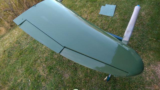

                          Kan godt bruke bil lakk men pes med rengjøring osv når man ikke har noe sted å stå. Det er min bakgrunn for vannbasert enkel maling. Dessuten liker jeg finishen på den. Dette skal være loslitte warbirds og ikke blanke klistremerker...
                          Her er grunnlaget lagt på Un-b...

                            Det viktigste er jo at en finner produkt og metoder som funker bra og en er fornøgd med,som sakt det finnes mange måter å gjøre det på!
                            I en proff klarlakkserie finnes som regel en matt,halvblank og blank klarlakk som kan blandes til ønsket glans og da vil du dekke hele spekteret fra loslitt til glansbilde.Og da har du et varig og slitesterkt produkt!Den som er helt matt er perfekt for å vedre på.
                            Min carf Corsair har sikkert blitt lakkert med noe husmaling og en tre stjerners klarlakk og vist jeg setter på en remse med maskeringstape og drar av følger hele klarlakken med! også om jeg klemmer hardt med naglen løsner klarlakken! så mitt poeng er at dert bør brukes produkter og metoder som hører sammen for et varig og bra resultat.Når det gjelder Corsairen kommer jeg til å bruke tape for å strippe klarlakk for så og vaske bort all farge for å lakke på ny.
