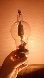

                    Er ikke så kraftig. er 2x16watt singel endet triode. men med hornhøyttalere på godt over 100db i følsomhet så holder det. var en norsk forhandler på radiorør før som het demostenes, holdt til i balestrand. han har lagt ned tror jeg. men er en som heter motron. Veldig hyggelig fyr som jeg har handlet med før. mulig han har til en bedre pris enn du har funnet før bardp. kontakt adresse her http://www.180.no/firmavis/19985139683591.htm
                    Dette er til mitt neste prosjekt. Med en 300b triode som driver og 1200v på anoden så burde det gi rundt 60watt singel ended triode lyd Grunnen til att det ikke er realisert enda er den høye spenningen. krever en del sikkerhetstiltak
