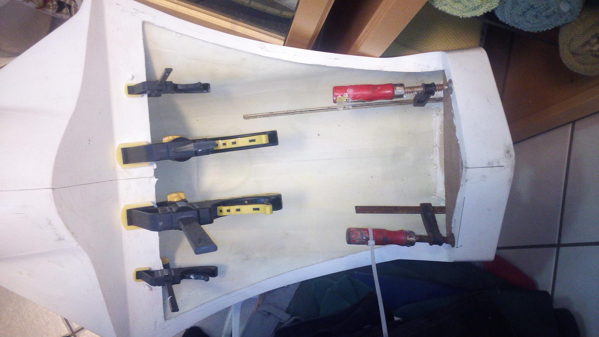

    Kan bare si hva jeg sjøl har gjort: Lim på en siden og satt under trykk etterpå. Tror nok tech7 holder veldig godt med den konstruksjonen denne har. Imidlertid ville jeg ha vært litt mere skeptisk til holdbarheten hvis firewall ikke hadde støttet seg mot glassfiber i lengderetningen. Skulle ikke forbause meg om det holder i det andre tilfellet også.
      #182
      Den ble limt i går kveld. Brukte en sparkel og dro ut tec7 i ett tynt lag på både firewall og glassfiber. for å være sikker på å ikke få noen luftbobler. satte på 5 tvinger på forskjellige steder og stått inne på varmt bad til i dag. ser ut til att det sitter godt

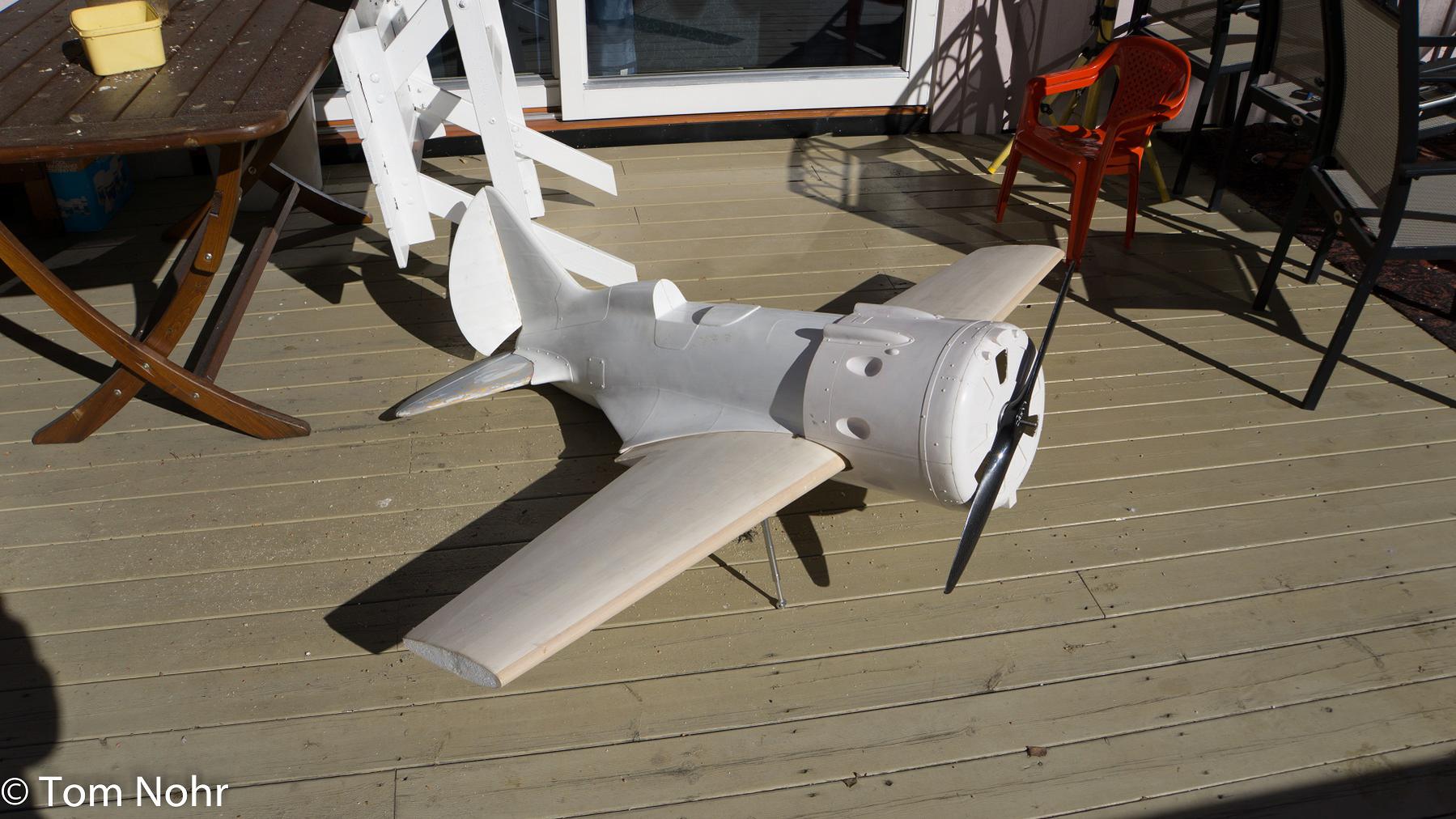

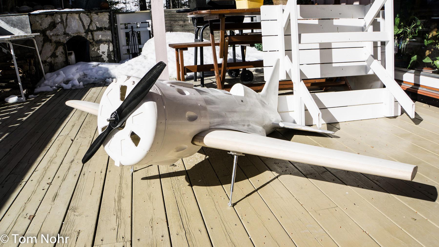

      Boltet fast motoren i dag. Satte på plass stab, sideror og vinge. da ballanserer den perfekt. Hadde tenkt å ha servoene litt langt bak og batteriene fremme ved firewall slik att jeg kan sette bensintanken ved cg. Så da skulle det gå greit å få den i mål uten uten å bruke bly tror jeg.
      opp å stå på egne bein for første gang i dag. trengte litt støtte bak da understellet ikke er feste enda. men begynner da å se hvordan den blir seende ut

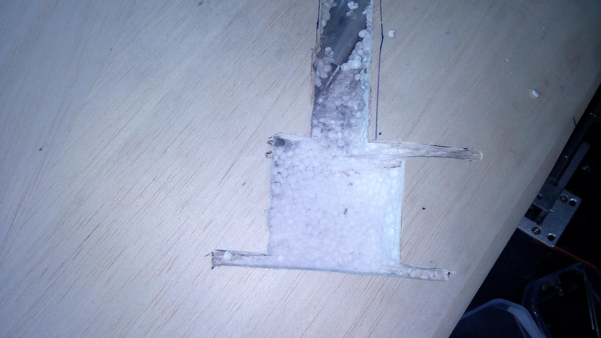

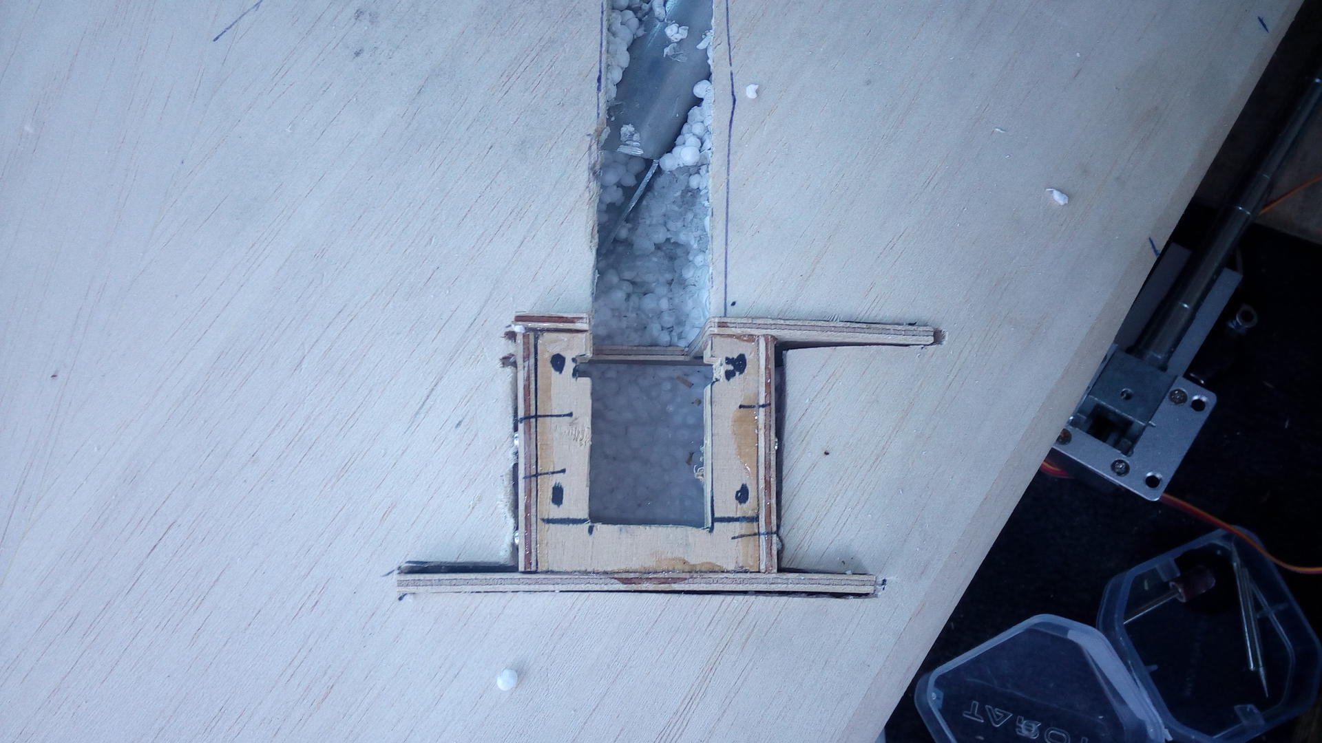

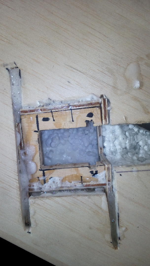

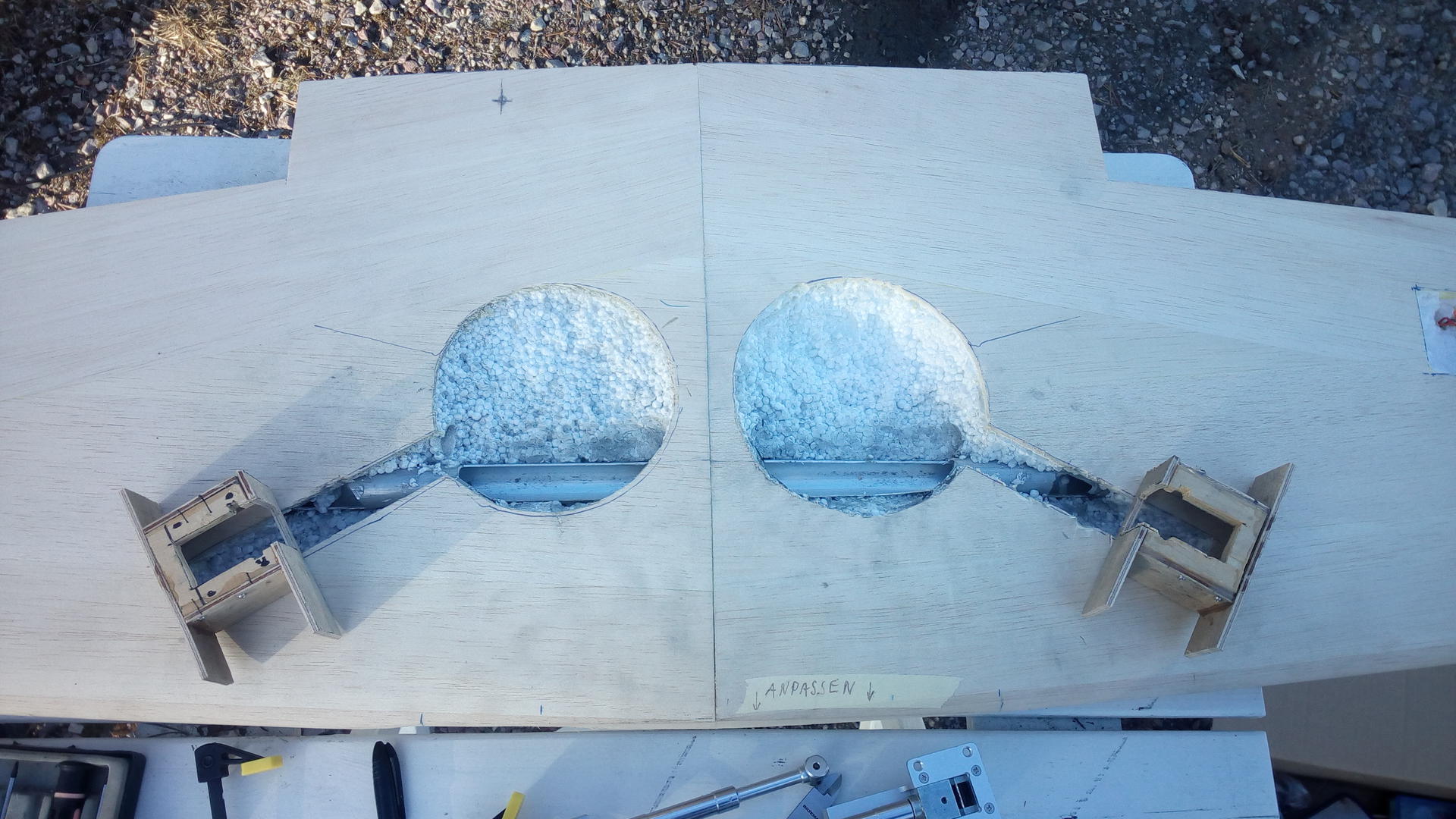

        Laget 2 bokser for understellet. De skal forsterkes med 3kant lister på innsiden og tett bunn. Tenkte å bruke vinkelsliper med tynn skive for å skjære opp sporene til finerplatene som skal gå litt fremover og bakover i vingen. Da vil jeg få ett reint fint kutt i isoporen og lettere å få en solid liming.
          #184
          Funket fint å kutte med vinkelsliper hehe Så da blir det å gjøre ferdig festene og lime de inn i morgen.
          Har tenkt å prøve å lime inn de festen i riktig vinkel i vingen slik att de blir vinklet fremover. tror de tar opp støt fra takeoff og landing bedre da en om jeg limer de rett inn og vinkler understellet med å skimse mellom når jeg skrur det fast.
            #185

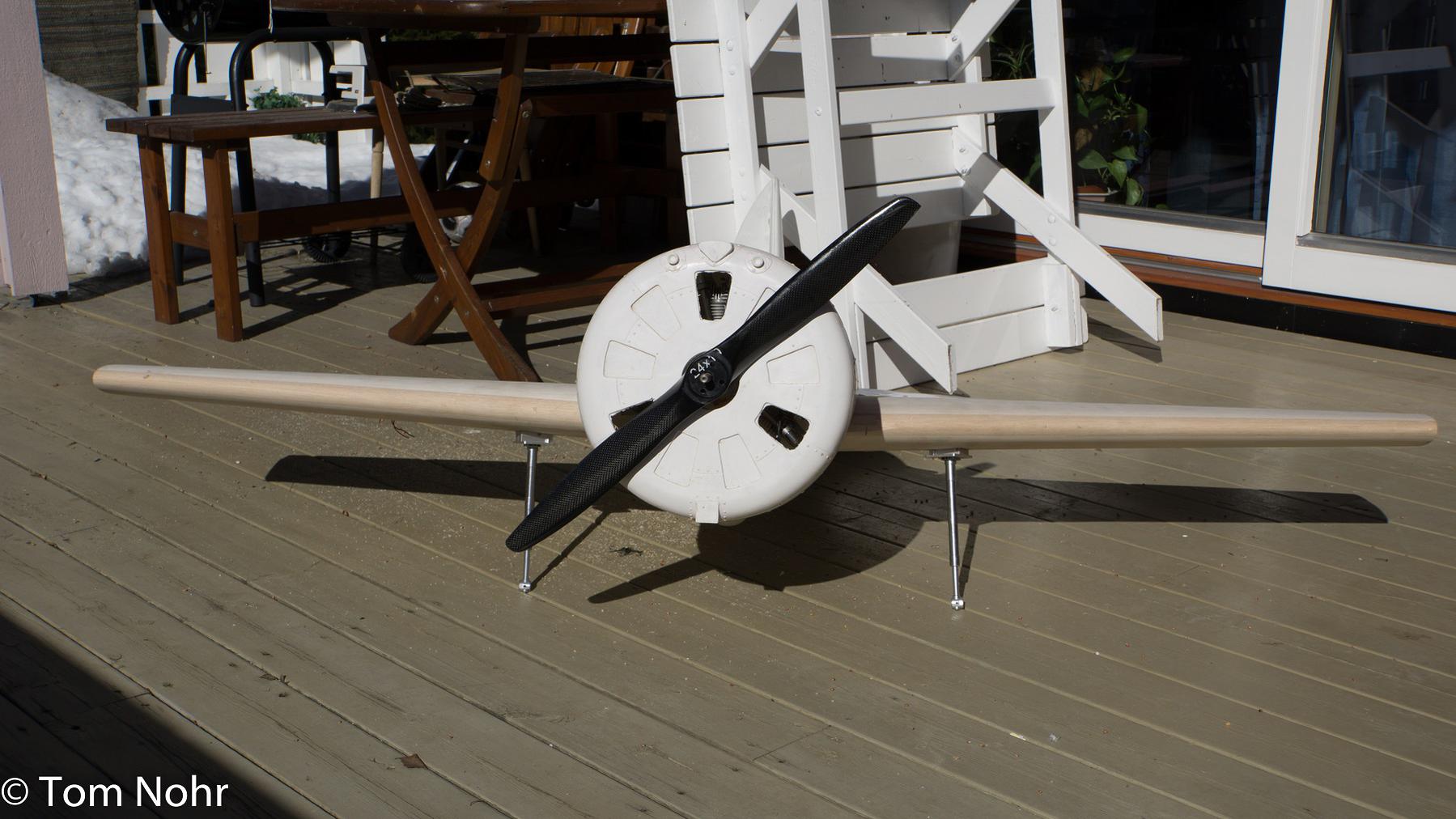

            Understell limt inn med casco pu-lim. Tror dette skal bli solid nokk....vel ett understell kan vel aldri bli solid nokk
              #186
              Da er understellet på plass. og en av de store hindrene er besteget

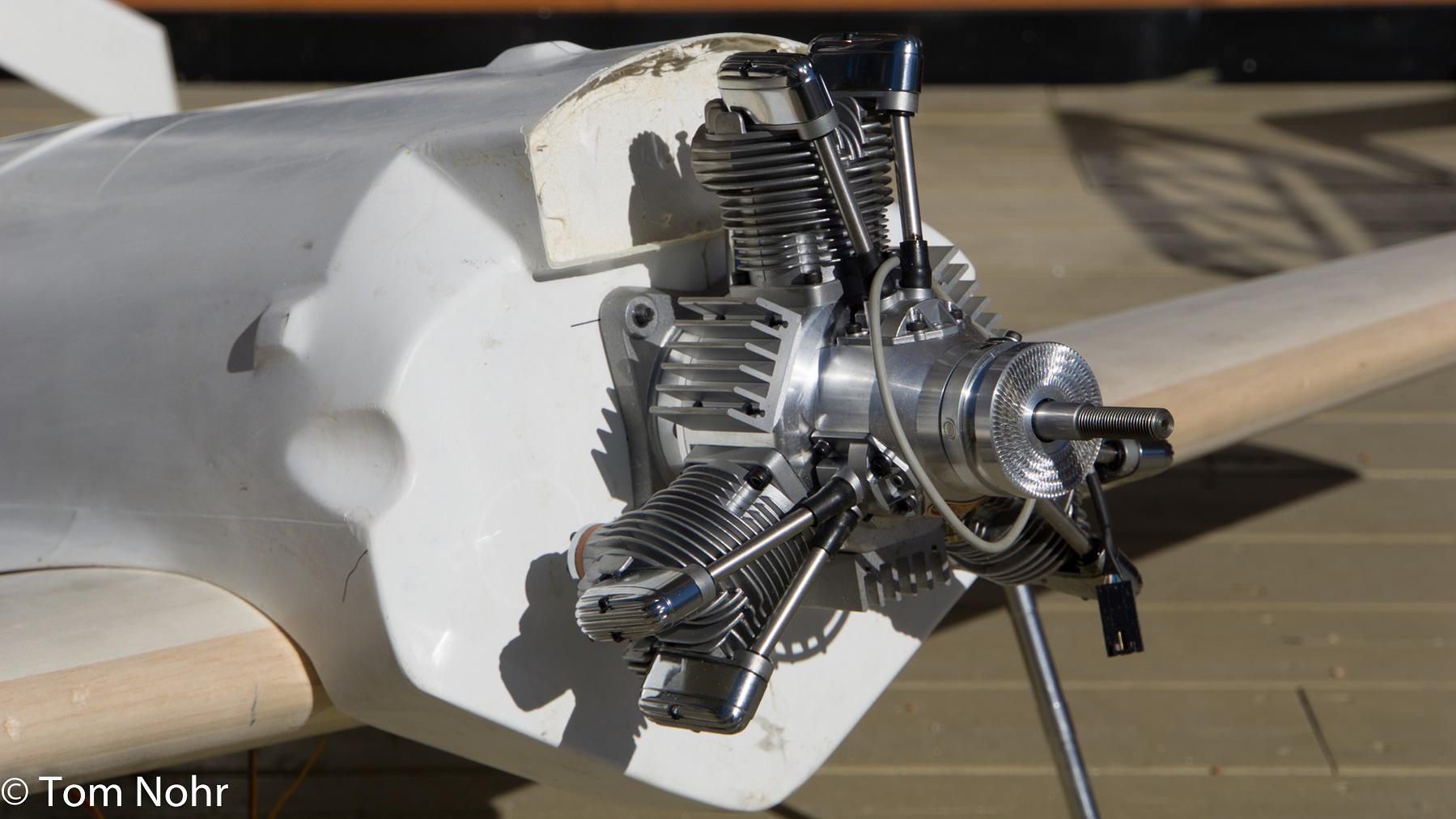

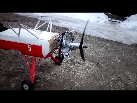

                    Da tenninga på mld 70cc motoren min i helga så fikk saitoen ett midlertidlig hjem for justering og innkjøring. Greit å prøve den i lufta med ett fly jeg vet flyr bra første gangen i tilfelle problemer. Så kan jeg ihvertfall stole på motoren når jeg kommer så langt att polikarpoven skal opp Blir å teste motoren i lufta nå så fort stripa er bar.

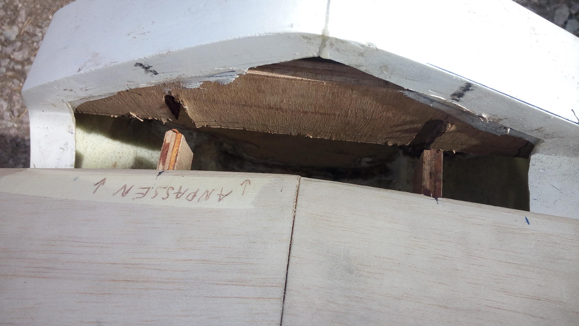

                      Laget vingefester i fremkant på vingen. De er nå limt inn i vingen så må hullene i plata i kroppen fin justetes litt da de er litt trange enda.
                      De har ikke truffet helt med vinklene når de har støpt kroppen. Men ikke mer feil enn att det lett kan justeres ved innliming av stab.

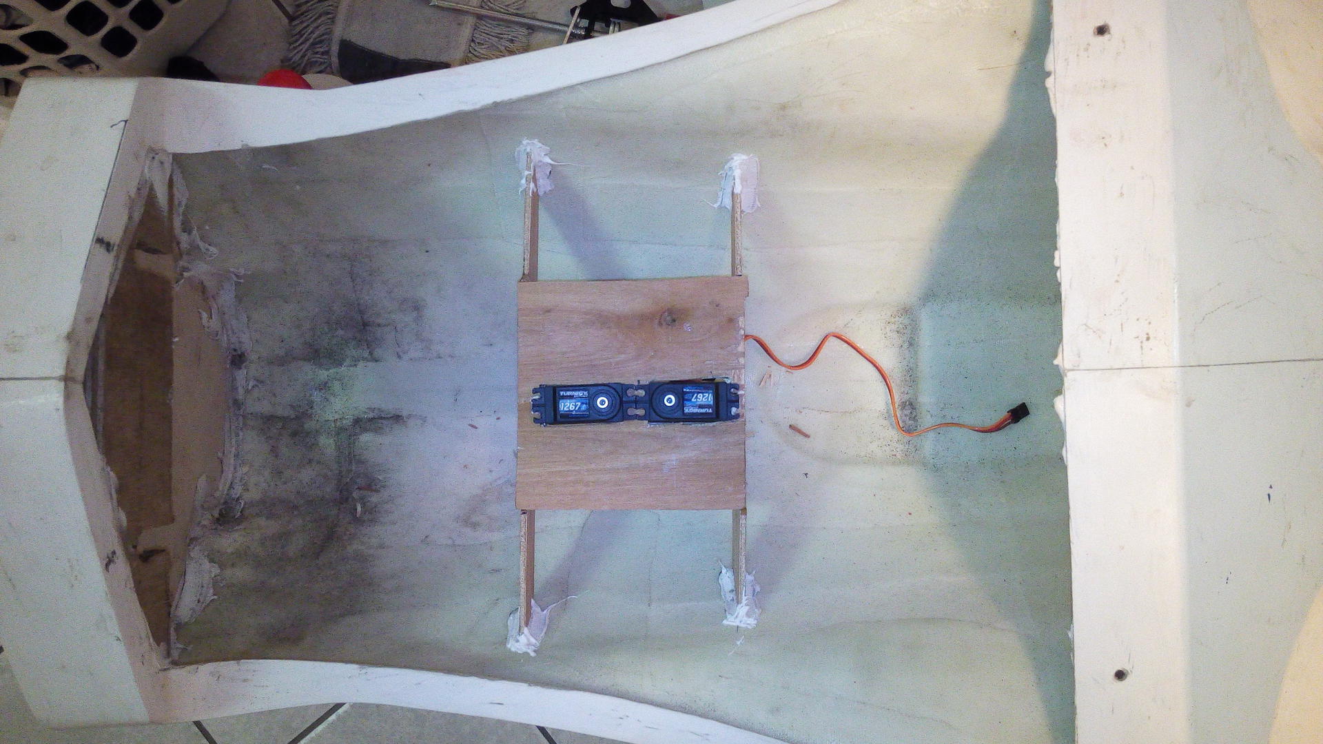

                        Servo feste til høyde og sideror på plass. Regner med det blir feste for tenning og killswitch også. Skal settes på noen flere støtter for å stive opp. Men må se hvor tanken og batteriene havner også. Hadde tenkt å ha servoene lengre bak men det går ikke hvis jeg skal lage skala cockpit. Om det blir noe av vet jeg ikke sikkert enda men nå har jeg plass til det ihvertfall

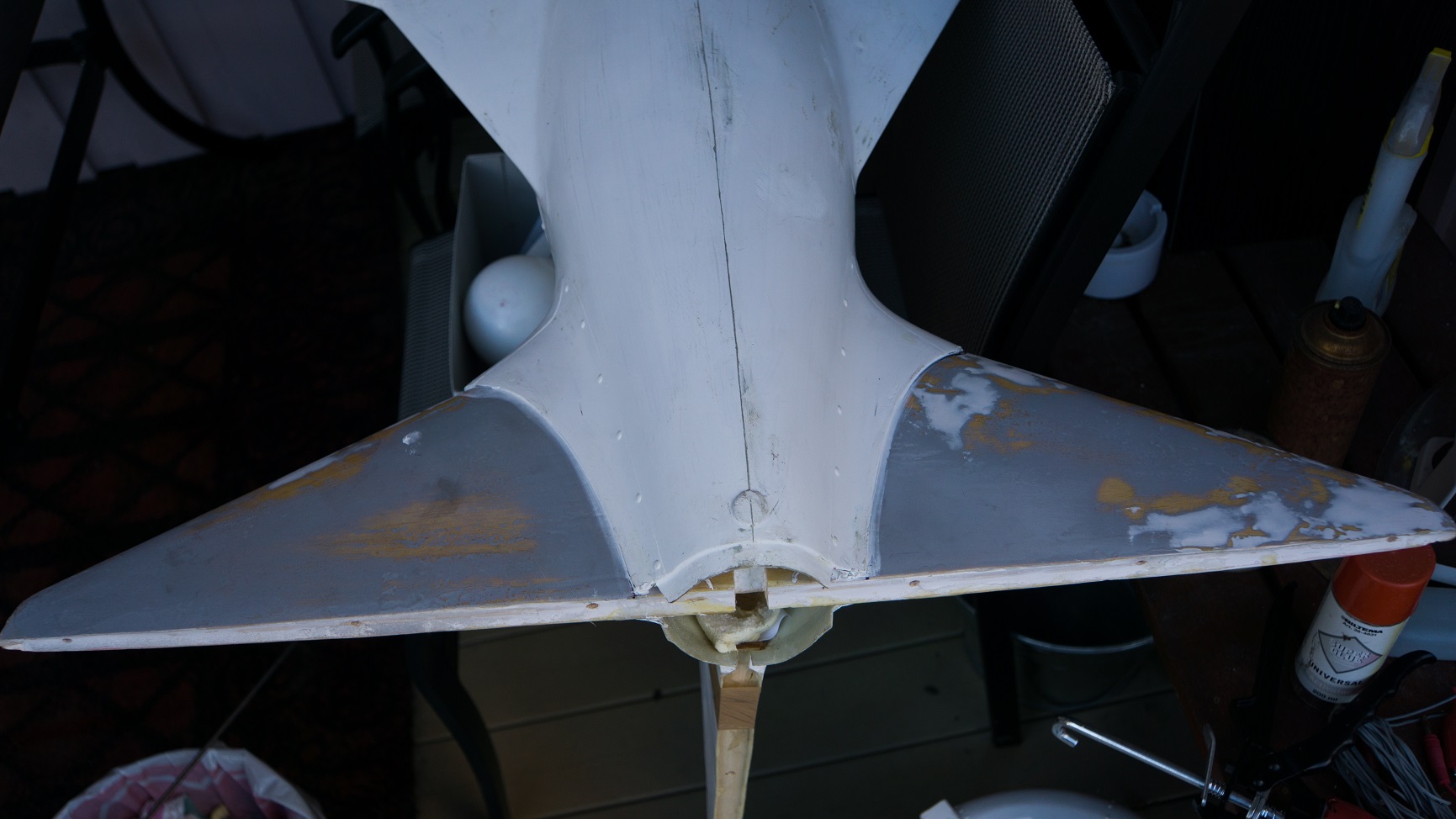

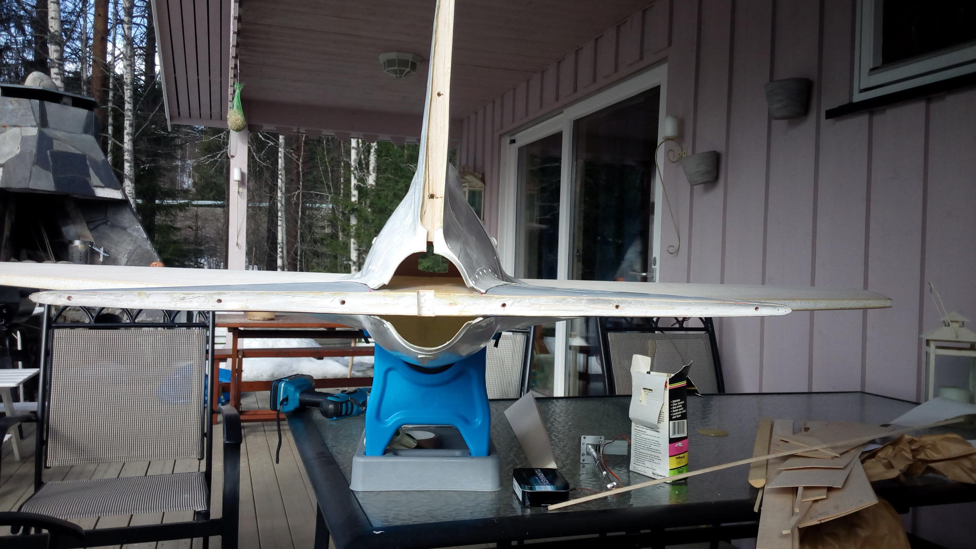

                          Stab limt fast og fuget på innsiden med tec7. Samtidig holdt finnen i spenn og fylt den med fugeskum da den var støpt litt skeivt. håper den holder seg rett også demper det sikkert litt resonanslyd.

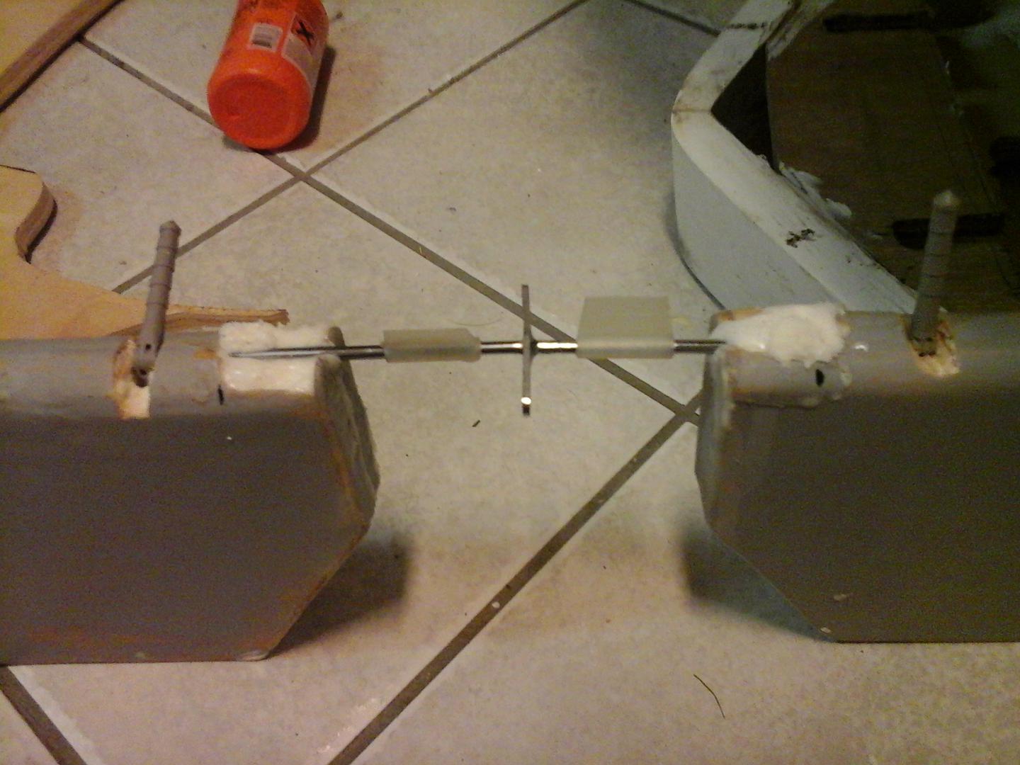

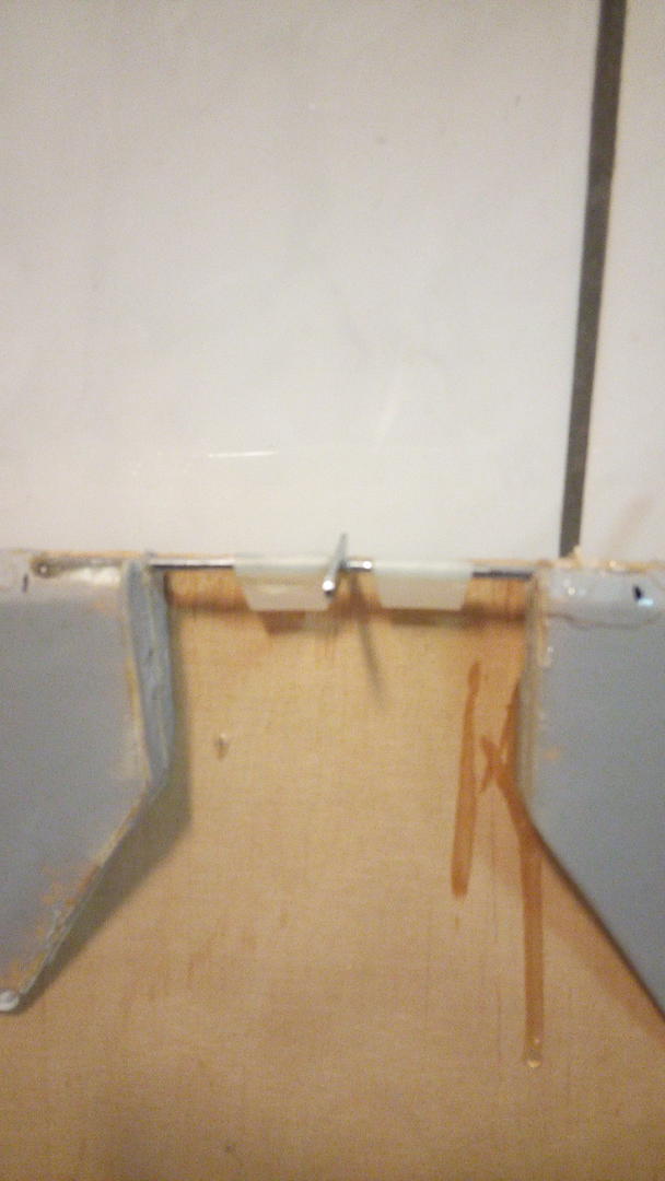

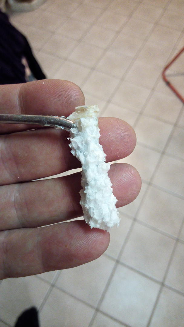

                            Måtte gjøre om høyderor oppsettet da det ble for spinlelt med det rorhornet som er beregnet på en neselegg. Klarte etter mye strev å få ut den stanga som var limt inn i høyderorene uten å ødelegge for mye. Utrolig hva det pu-limet sitter hehe. Fant igjenn overføringa fra den gamle esm spiten min og har nå satt den til liming. Der er ihvertfall alt av metall.

                                Modellen er fin Totto, hvordan denne blir når den er ferdig får vi se hehe. Nå er ihvertfall høyderor overføringa på plass. Ble litt mye lim så det gikk litt over sine bredder under tørkinga. Litt pussing og sparkel så blir vel det bra igjen. Skal forlenge selve rorhornet slik att jeg får en wire over og en wire under staben. Skal være veldig lite høyderor utslag også så da passer det med ett langt rorhorn.
