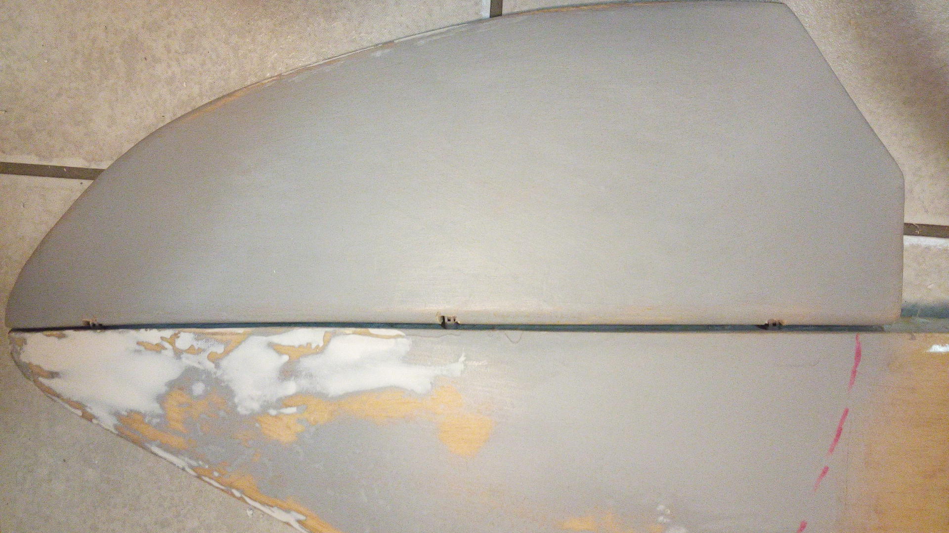

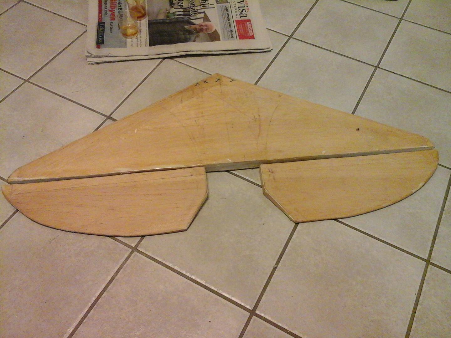

            takker for tipsene. har pusset og lagt på ett strøk til med rull i dag. så får vi se hvordan det blir. men blir nok en del sparkling før lakkering. far det er litt ujevnt.

              Pusset og pusset i dag. Kommer til å legge ett strøk med grunning som neste nå for å lettere se hvor det må pusses enda mer. For mer pussing blir det hehe

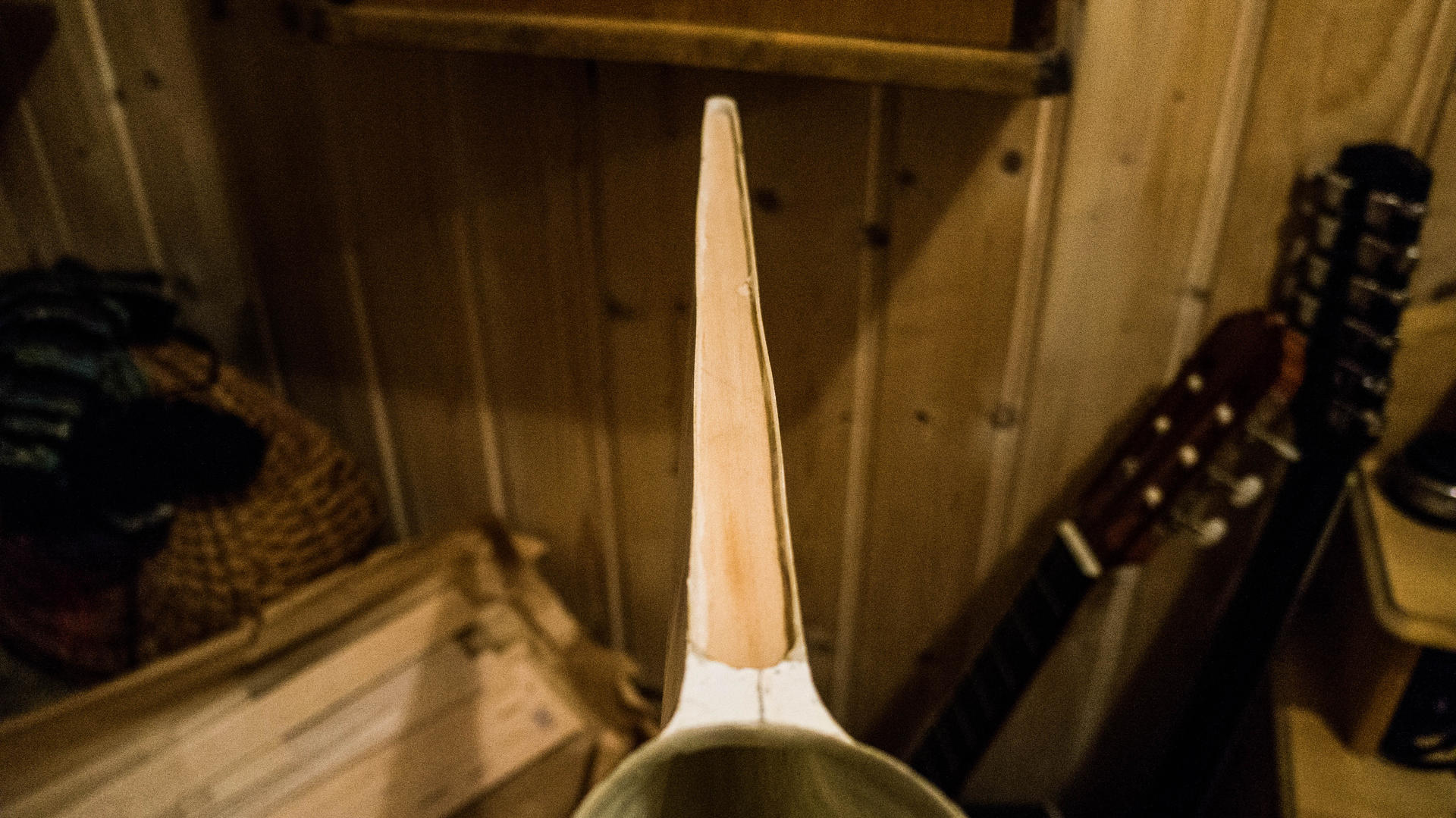

                gått sakte her i det siste. men har en del lag med primer og tilhørende pussing de siste dagene. Litt finpuss nå så er disse delene klare til hengsling og lakkering. Får det ikke helt jevnt da jeg misset litt med glassinga. Var jo ikke strøken orginalen heller da. Har begynt med å lage forkantlist på sideroret og må lime inn en list i den vertikale staben. Sideroret er jo støpt så blir ikke så mye arbeid på det

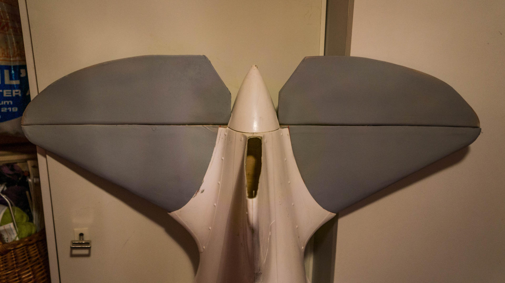

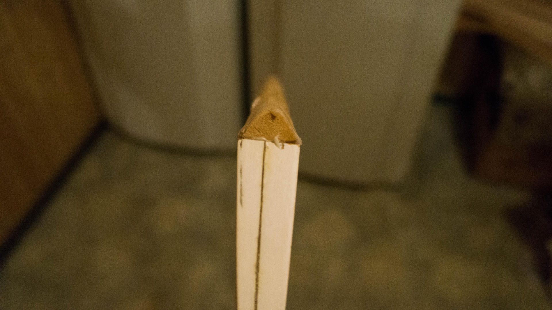

                    forkantlist laget på sideroret. klar til å pusses, og limt inn list i finnen. går da fremover. planen er šgjøre alt i halen ferdig til lakering før jeg gjør noe mer på vingene.
                      #85
                      Her går det sakte om dagen, men har da begynt med hengsling av høyderor. Ta ei lita fil og fin pusse der jeg har skjært ut i rorene så blir det ikke så værst. Valgte å bruke 3 hengsler pr ror. Skala messig skulle det bare vært 2 men synes det ble litt lite.

                          #87
                          Dette skal jo flys med og 2 hengsler synes jeg også er i snaueste laget på et modellefly. Det går vel an å snekre noe stort og solid antagelig, men her blir det i hvert fall ingen slark.
                            #88
                            Helt enig Tore. Flyet bygges først og fremst for att det skal fly. Så da får det kosmetiske komme i annen rekke.
