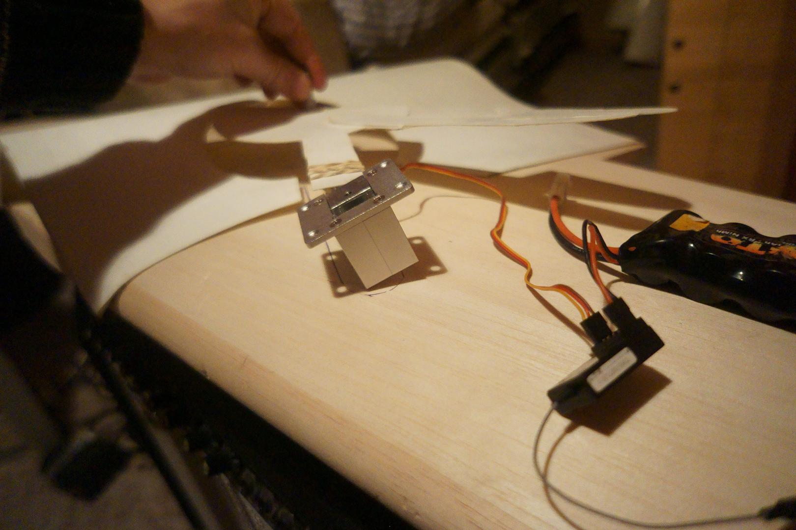

    #121
    Ser ut til att ved å vinkle hele understellet litt fremover så blir vinkelforskjellen ved hjul ute contra inne mindre. Da kommer hjulene enda litt lengre frem når de er ute også.
    Hvis noen har noen tips så er det bare å komme med dem
    • toelarse
      • Mar 2011
      • 611
      #122
      Har ikke noe annet tips en det jeg sjøl gjør: Klundrer med vinklene helt til det funker så bra som mulig. Du har nok funnet løsningen tror nå jeg. Selve innfestingen gjør det jo mulig å justere vinklene på underveis til det ser bra ut ute og inne. Når det ser bra nok ut har jeg festet sulamitten permanent.
      • ninja
        • Jul 2006
        • 44
        #123
        Skulle akkurat foreslå å vinkle braketten framover,men du fant ut det selv da jeg leste videre nedover,prøvekjør med hjullukene før du begynner å skjære.Kan hende du får litt kluss der.
          #124
          Ser ut til å fungere slik som dette. må vinkle de ganske mye, noe som igjen skaper problemer med de to støttene som skal gå bakover.
          en videosnutt her

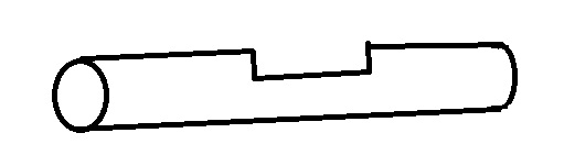

                Dette ser verre ut en jeg trodde. ser ut til att jeg må skjære bort halve tykkelsen på vingerøret for å få plass til hjulene.
                  #128
                  Det der ser ikke helt bra ut :/
                    #129
                    lurer nå på. jeg må kutte i vingerøret slik att det blir seende ut omtrent på denne dårlige tegninga. hvis jag da feller ned en forsterkning i finer eller noe lignende på hver side av vingerøret. vil det være en holdbar løsning? vil jo ikke ha vingekolaps. alternativet er å flytte hele understellet og hjulbrønnene lengre bak. med alt det arbeidet det medfølger og ut av skala
                    • arvid
                      • Nov 2006
                      • 1547
                      #130
                      Du kan ikke felle ut spor slik at du får flytta hele røret noe fremover og heller legge til ett mindre før bakenfor. Visst du skjønner hva jeg mener?
                        #131
                        alt er jo limt sammen så det blir en veldig stor jobb. røret er 25mm i diameter og 70cm langt.
                        Da hadde det vært bedre å prøve å dele vingen igjen for å lage en ny kanal til røret tror jeg. og så fylt den gamle med fugeskum eller noe.
                        Men rører er jo limt fast i isoporen også så vet ikke om jeg klarer å dele den uten å rive ut hele innmaten i vingen
                        • arvid
                          • Nov 2006
                          • 1547
                          #132
                          Fanken. Det var no dritt at det var limt alt.
                          blir litt av en jobb det ja.
                          Men når fler brukere leser dette, kanskje det kommer fler ideer.
                          Mye flinke folk her på forumet
                            #133
                            har løsningen nå tror jeg. Skjærer bort det jeg må av vingerøret. også forsterker jeg med en karbonplate på høykan på hver side av røret. også feller jeg ned ett ekstra rør bak understellet som forsterkning. da burde det holde
                            • arvid
                              • Nov 2006
                              • 1547
                              #134
                              Det vil nok gjøre susen ja, gå for det.
                              • tan20
                                • Nov 2004
                                • 93
                                #135
