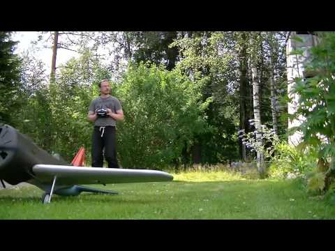

            Klar for nye tokt. taxet litt rundt på gårdsplassen for å se att alt fungerer og se hvordan temperaturen på motor ble med covling. Etter å ha latt den stå på halv gass en liten stund så lå den varmeste sylinderen på 90grader. da burde den få bra med kjøling i lufta

                Nydelig lyd på den da

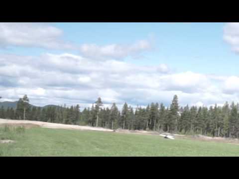

                        Da er denne historie. etter to turer i dag og begge turene flikket den ved landing. Så gidder jeg ikke risikere å ødelegge saito motoren på å prøve noe mer. På den siste landinga så hadde jeg mellom 60-70 km/t i følge gps i flyet. men så fort jeg dro høyderor for å flate ut for landing så slo den rundt.
                        her er litt video. første turen filmet fra stativ. skjedde noe med fokusen på kameraet. virket som objektivet hadde hengt seg opp. derfor dårlig kvalitet.

                          Det var synd, den flikken var rimelig kontant. Trøsten må være at motoren berga.

                            Huff så tragisk så mye arbeid du har lagt ned i denne, også skjer dette så raskt.
                            Spørs om det er den forholdsvis korte kroppen som gjør den litt tricky, men det er vel noe med utformingen av vingen også VS. vekt siden den flikker så lett?

                                Tror rett og slett den er for tung i forhold til det løftet vingen gir ved moderat fart. Det landingsforsøket som jeg er nedpå så hadde jeg omtrent 90km/t stripa våres er 250meter. men når den kom til enden så gikk det like fort så jeg måtte bare dra den opp igjen
