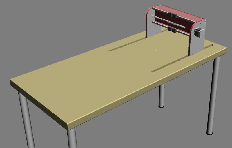

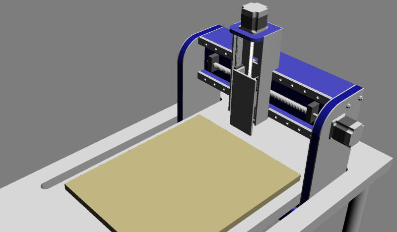

              Nå vurderer jeg å bygge maskinen inn i ene enden av et solid arbeidsbord ved å skjære to langsgående spor i sporet som X-aksen beveger seg i. Skinnene og skruen vil da monteres på undersiden av bordplata. Bordplata kan enkelt forsterkes ved å skru noen biter med firkantstålrør på undersiden.
              Jeg kan lage en tegning som viser hva jeg mener.

                  Sånn. Bordet må selvfølgelig ha justerbare bein så plata kan justeres så den blir plan. Ett eller to ekstra bein på midten er kanskje også en fordel. Hadde det ikke vært for at skruer er så dyre kunne jeg kjøpt en lang skrue til X-aksen.

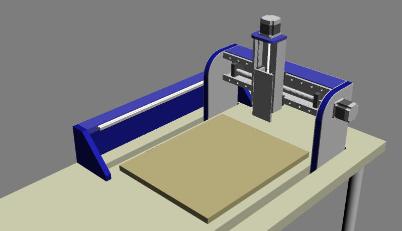

                                Nå har jeg vært så heldig å få tak i litt avkapp av 100x50 mm ekstrudert U-bjelke med 8 mmm veggtykkelse. Det skal jeg bruke som ramme til broen og som ramme til Y-aksen. Det gjør saken mye enklere for meg. Det skal fortsatt være litt tre, bla over og under alubjelken, og inni sideplatene.
                                Jeg har tenkt meg en løsning for ytterligere avstiving i lateralretningen om det skulle være nødvendig ved feks aluarbeid. Dersom jeg bygger et kabinett rundt fresen for å dempe lyden så kan jeg lage en støtte med skinne innebygd i bakveggen på kabinettet. Tegningen viser et eksempel (og bare et eksempel) på en støtte til broen med en THK HSR15 skinne og en enkel vogn for å stive av sideveis. Det er selvfølgelig to skinner under bordet. Et alternativ er å lage en trekantstruktur utpå den innerste sideplata og legge skinna flatt på bordplata.
