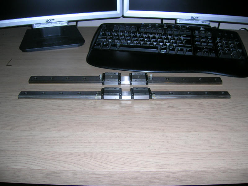

                  Første maskindelene har kommet. Dette er skinnene til Y-aksen. De beveger seg overraskende lett og er helt uten slakk i alle retninger.

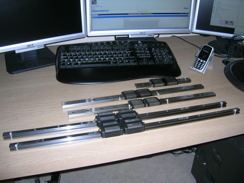

                    I dag har jeg fått de to lange skinnene til X-aksen og en bred skinne som jeg hadde tenkt å bruke til Z-aksen men som jeg ikke skal bruke likevel fordi jeg bestemte meg for å bruke to smale skinner i stedet. De lange skinnene er ganske tunge. De beveger seg også lett og uten slakk.

                      Samlingen min.
