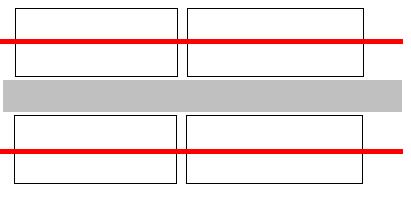

          når det gjelder mutter fra min side, så har jeg laget en av messing.
          der mutteren er ca 45mm lang men det er delt i 2, og blir holdt sammen av 2 3mm skruer i lengde rettning, slik at jeg ved senere slark, kan putte inn shims, for å kompansere for slark. dvs at jeg skubber skrue halvdelene fra hverandre, på den måten så spiser du ikke gjenge toppene slik du vil gjør med mye av backslash boltene som ligger ute på cnczone osv. om du drar en bolt nærmere gjengestanga, parallelt så vil du til slutt ikke ha noe gjenge topper, og maskinen vil i teorien bare bli mer slarken.
