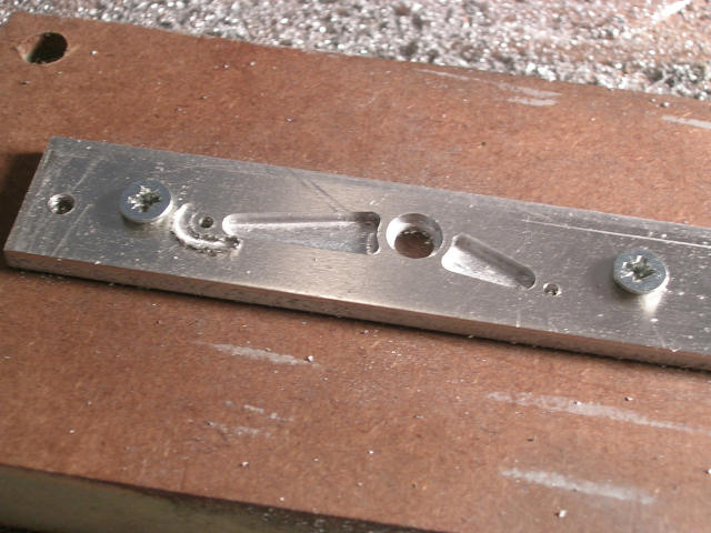

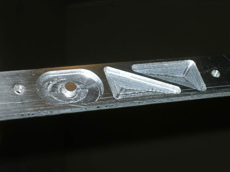

        Her er et bilde av resultatet. jeg prøvde meg bare på litt 2 mm dyp pocketing i 4 mm aluminium. Den lillt sylinderen inni ovalen skal være helt rund. Der tror jeg spindelfestet har skylden. I tilleg ser dere noen merker i bunnen av ovalen og den ene triangelen. Det tror jeg også er på grunn av fleksing i MDF spindelfestet. Jeg får se når jeg får alufestet. Ellers ser der veldig bra ut. Plata er ca 22 mm bred og 4 mm tykk.

              Nå knakk jeg siste 2 mm pinnefresen i et stykke aluminium. Den freste ut lommer og hull i begge sider av et stykke og skulle skjære ut omrisset da den knakk. Det var vel litt mye å be om å route aluminium med samme matehastighet og dybde som pocket-fresing. Jeg filma litt mens den freste nå. Skal prøve å lage den til snart.
              Bildet viser ene siden av delen. Den ser lik ut på andre siden. Maskina mata på mens fresebiten ikke klarte holde følge. Oppi lommene og lagerhullet ser det veldig fint ut.

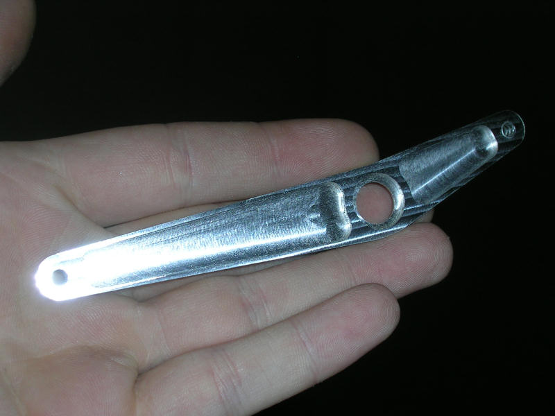

                        Det tok laaang tid å skjære ut. Jeg var veldig konservativ og planslipinga av den første sida tok en evighet. Etter hvert som jeg freste testa jeg hvor fort jeg kunne kjøre og fikk en ide om hva jeg skal sette den til i fremtiden. Fresing av aluminium er null problem i hvertfall, selv med en Biltema-fres.
                        Delen ble rimelig NICE! Den er helt lik på andre siden og det ser ut om jeg treffer perfekt ved å la maskina borre jiggehull selv i delen for å snu. Jeg lagde litt video. Skal legge den ut etter hvert.

                                Hei tahustvedt, gøy å følge med på arbeidet ditt. Har selv en cnc fres, og freser i aluminium jeg også. Har enda ikke begynt med 2,5D eller 3D fresing slik du har gjort. Hvilket Cam program bruker du? Tenker på for å frese i 2,5D og 3D.
                                Også en annen ting, det med å få frest på baksiden er jeg også veldig interessert i. Du sa maskinen lagde noen referanse hull, mener du at på tegningen av delen din legger du til feks to hull et stykke fra selve delen? Sånn at når du spenner den opp første gang så skrur du den fast på et par tilfeldige steder, men når du skal snu den så bruker du de nye hullene, som fresen har frest ut, samtidig som den har frest litt i underlaget også, slik at du vet akkurat hvor du skal skru i de nye hullene?
