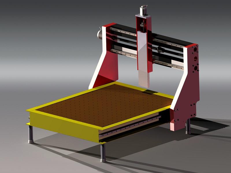

                CNC Router
                Tja da er man i gang med bygginga.
                Har tegnet det meste og luket vekk en del av problemene
                Her er en tegningen så langt i prosjektet.
                Er litt i stuss om hvilke steppere jeg skal bruke.
                Forslag og komentarer taes i mot med takk
                Mvh Ull

                  Jeg har kjøpt ett sett fra hobbycnc.com http://hobbycnc.com/hcncpropkg.php
                  De kan også kjøpes ferdig bygd med alt fra Mike Beck http://www.mikebeck.org/

                        God deal på hobbyCNC.com ser jeg.
                        305oz, er det tilstrekkelig? Ser at X aksen min får litt vekt som skal flyttes. ser også at noen oppgir Nm i stedet for oz. hvor mange oz går i en Nm?
                        Finnes det noen " tommelfinger regel" for hvor stor motor man skal velge?
                        Mvh Ull

                          Jeg kjøpte motor på 495oz-in, tror ikke den blir for stor på noen måte.
                          Hva som er tilstrekklig? tja hvor stor fisk er stor nok?
