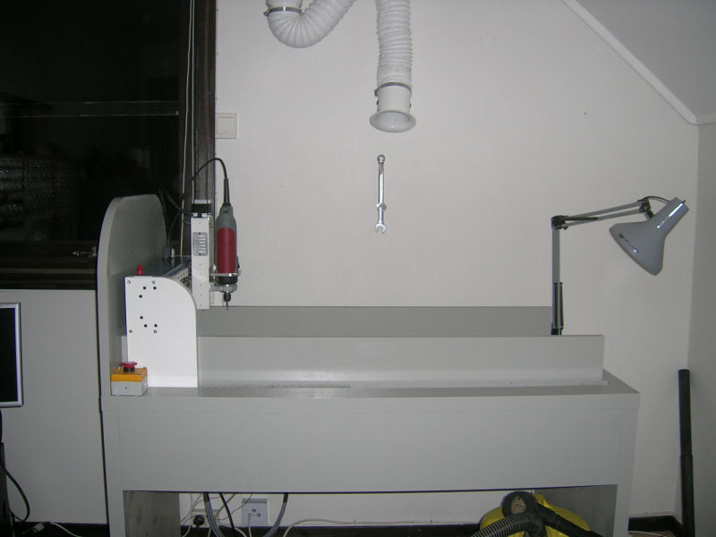

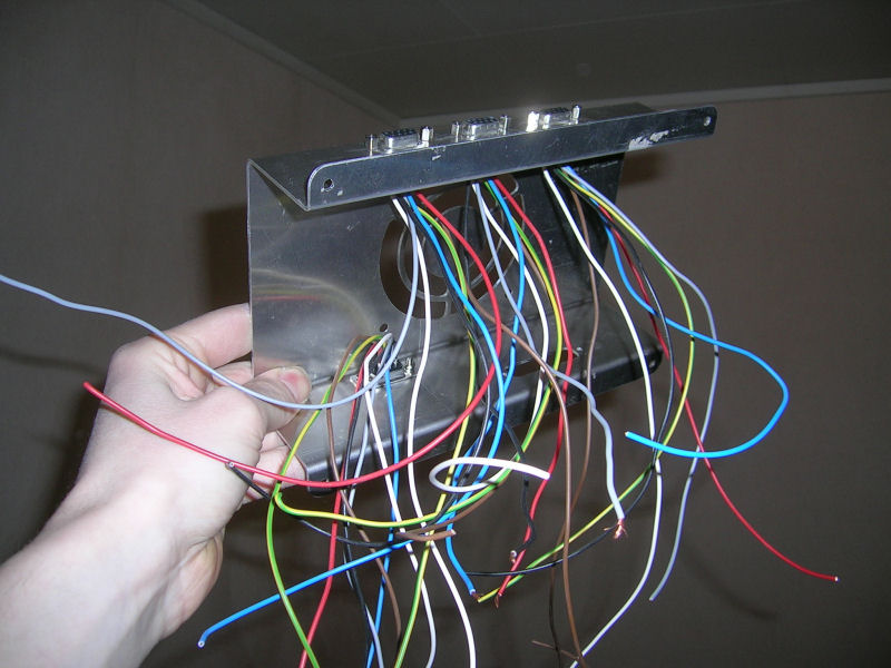

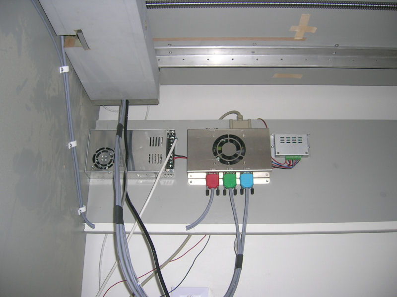

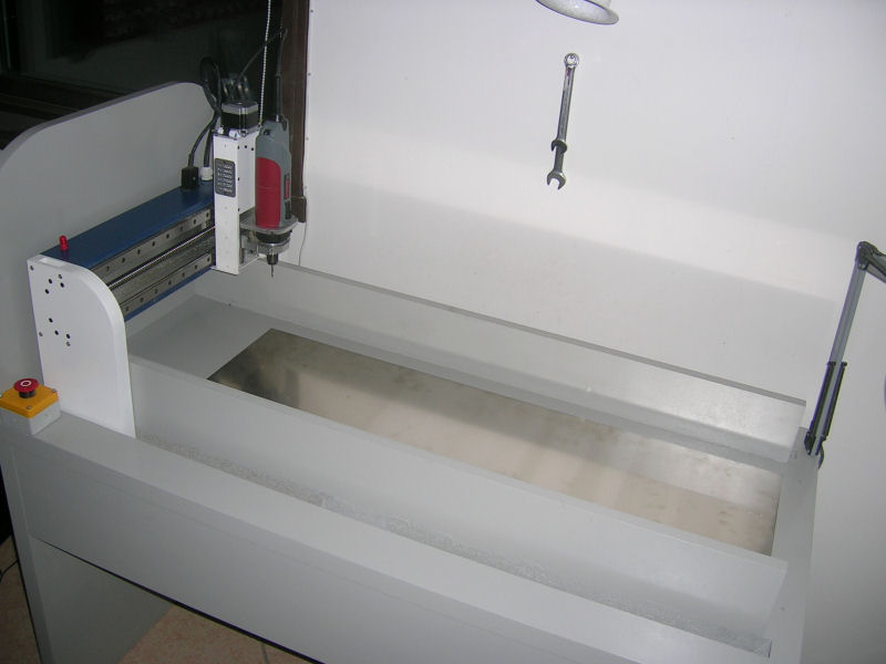

                Den nærmer seg ferdig nå. Det gjenstår å lodde kablene til X-motor og X-brytere, samt å skru sammen styringsboksen. Når maskina er i gang skal jeg line den opp og lime en aluminiumsplate på bordplata som jeg freser plan for å få et best mulig anlegg for profilbordet.
                Til dere som ikke har bygd ferdig enda... jeg håper dere liker å lodde.

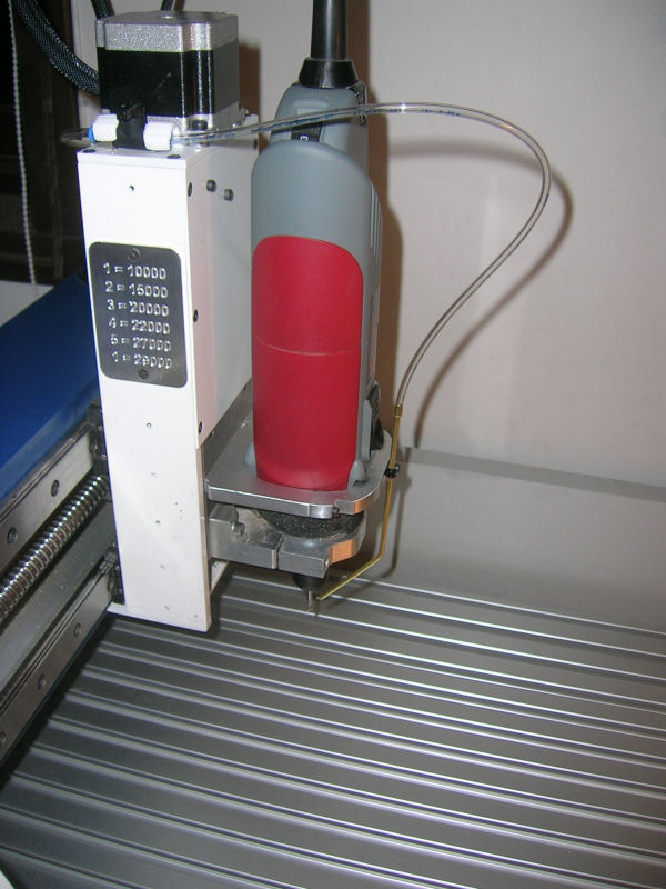

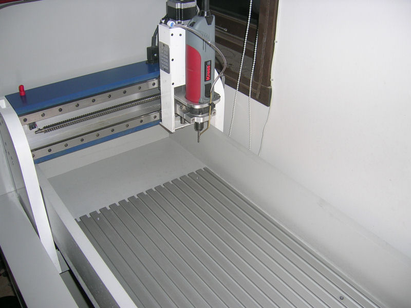

                          Ferdig(ish). Seks M4-bolter holder profilbordet fast. Jeg testet også kjølesystemet. Det funker, men det blir litt høy flow, så jeg må prøve å lage mindre hull i dysa eller satse på at det blir bra når jeg får strømforsyningen til pumpa. Kjører kun på et 7 cellers Ni-CD batteri nå for å teste. En liten Festo-kran oppe på Z-aksen åpner og lukker for kjølevæske.
                          Det er lov å le av hastighetsplata på Z-aksen. Det var sent på natta da jeg lagde den i fjor en gang og jeg ble så irritert over feilen at jeg bare monterte den.

                            Jeg målte planheten til bordet. Den er noen tidelers mikrometer ujevn. Haha. Tror jeg godkjenner det.
