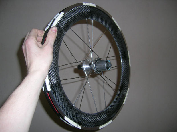

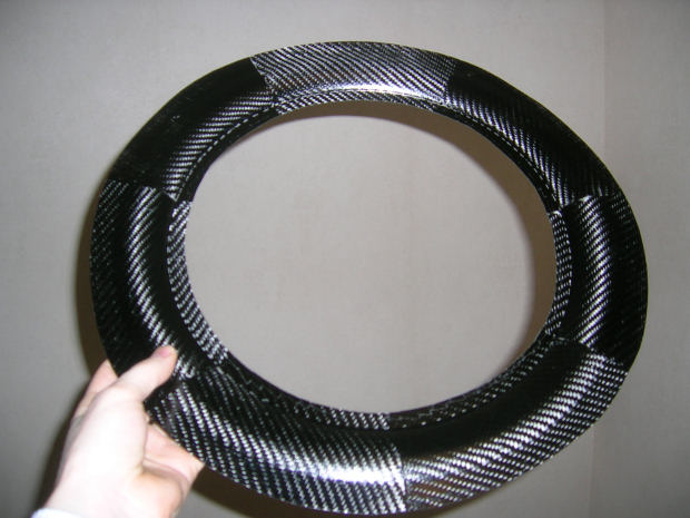

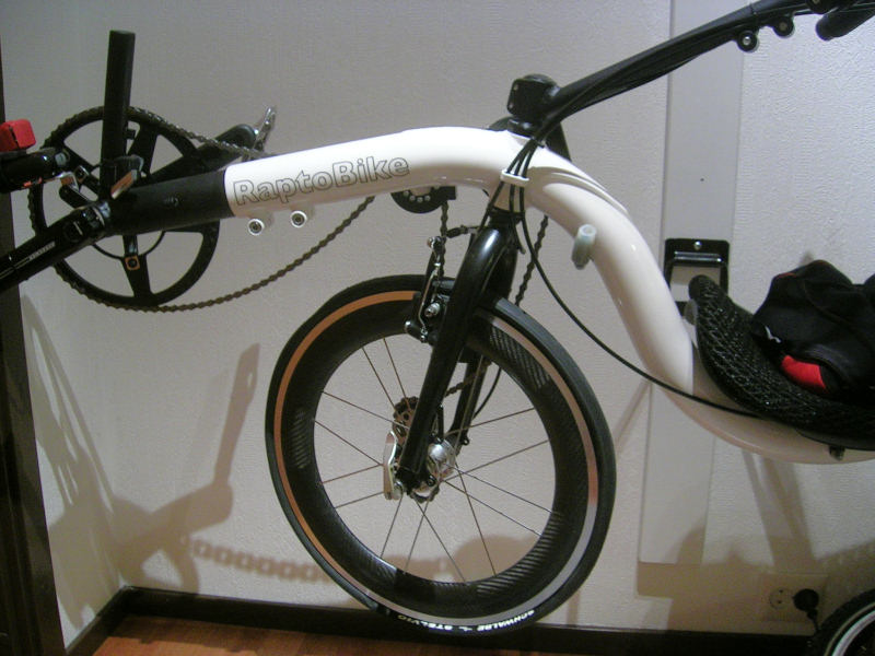

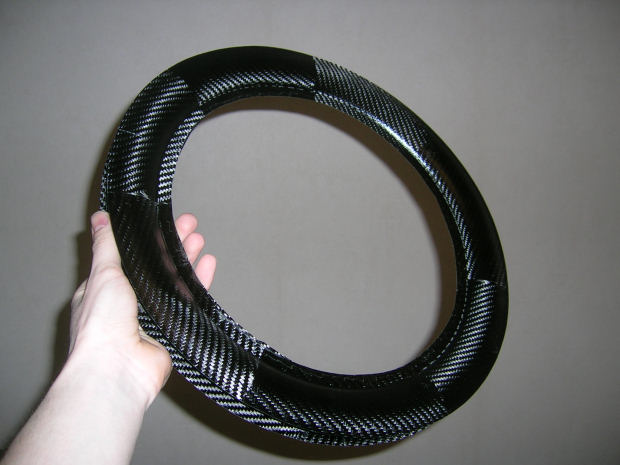

En strømlinjeformet karbonfiberprofil til fremhjulet på den fremhjulsdrevne liggesykkelen min. Fresen ble brukt til å lage støpeformen og pressformen som passet oppi.
