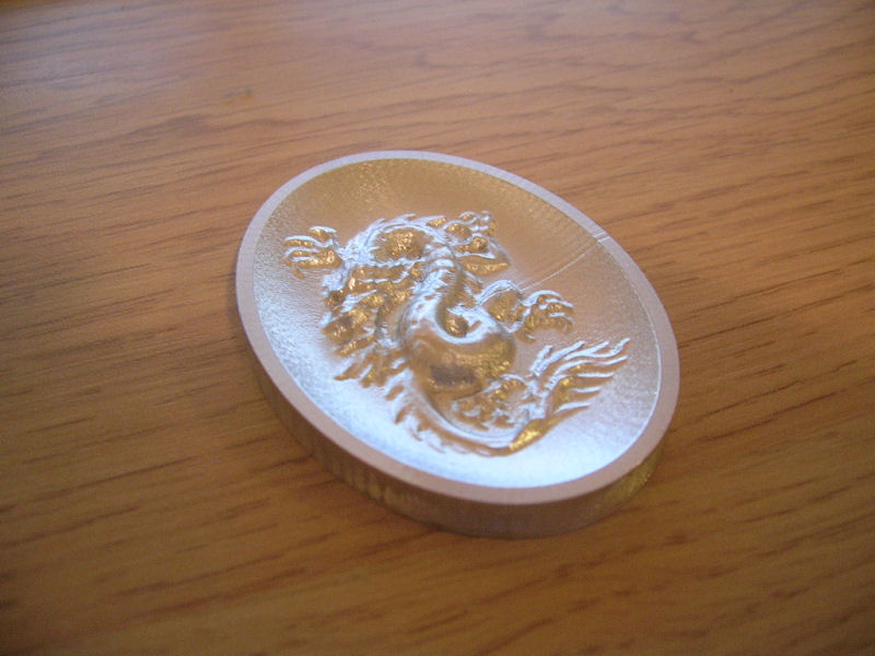

                Mer leking. Jeg ville prøve å frese skikkelig grovt. Først prøvde jeg 6 mm dybde i aluminium. Det gikk bra men den dro Z-aksen litt ned. Så prøvde jeg 3 mm dybde og freste gjennom en 6 mm plate i bare to omganger og på bare noen sekunder hadde jeg frest et 30x30 mm stort hull i plata. Turtallet er tilpasset hastigheten. Jeg freser med 59mm/s matehastighet her.

                  Må si jeg begynner å få litt hekta på cnc igjen nå :P er jo kurrant til nesten alt

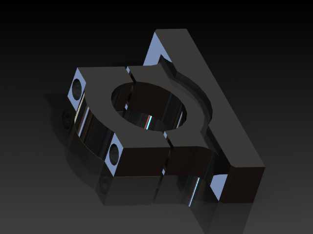

                    det er power i maskina di
                    hvilken speed n feed brukte du?
                    Spindelfestet mitt er ganske primitivt. får problemer med vibrasjoner ved kutt over 1mm.
                    også med freser som er litt lange.
                    jeg har tegnet et nytt som jeg tenkte å lage i helgen
