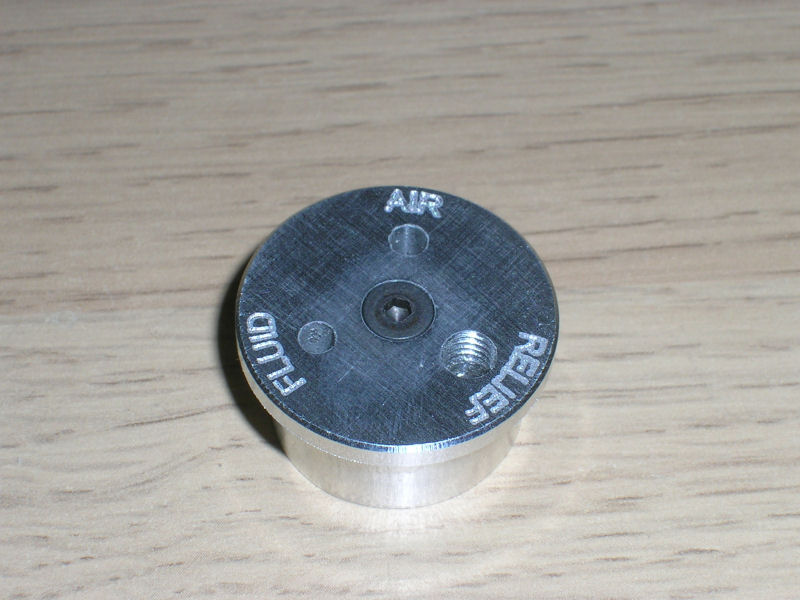

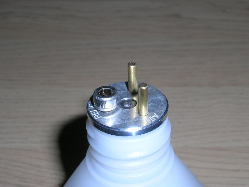

      Har planer om å prøve å lage et smøresystem nå som automatisk spruter rødsprit på verktøyet. Det vil være helt brannsikkert da det vil fungere ved å pupme luft inn i rødspritflaska for å presse spriten ut gjennom en slange og opp til spindelen. Jeg begynte å frese en spesialhette til flaska i dag med O-ringtetting og overtrykksventil, men ødela den da jeg skulle frese undersiden fordi jeg kom borti feil knapp i Mach 3. Jeg kan egentlig bruke den for det, men vil ikke, hehe, så jeg lager en ny i morra. Det er bare moro å frese sånne fine ting. Bildet viser hvordan den ser ut på oversiden. Skaden er ikke synlig.
      Jeg har bestilt Festo 4mm ventiler og slange.

        Den så jo bra ut den
        Men hvordan er det med gjenging? blir fresen sterk nok til det? den egner seg vel kanskje mest til høyt turtall?
        Rødsprit?, lukter ikke det litt da ? eller har du ventilasjon?

          Jeg har laga punktavtrekk over fresen for at jeg ikke skal bli løsemiddelskada av det her.

            Ferdig, kom og tørk.

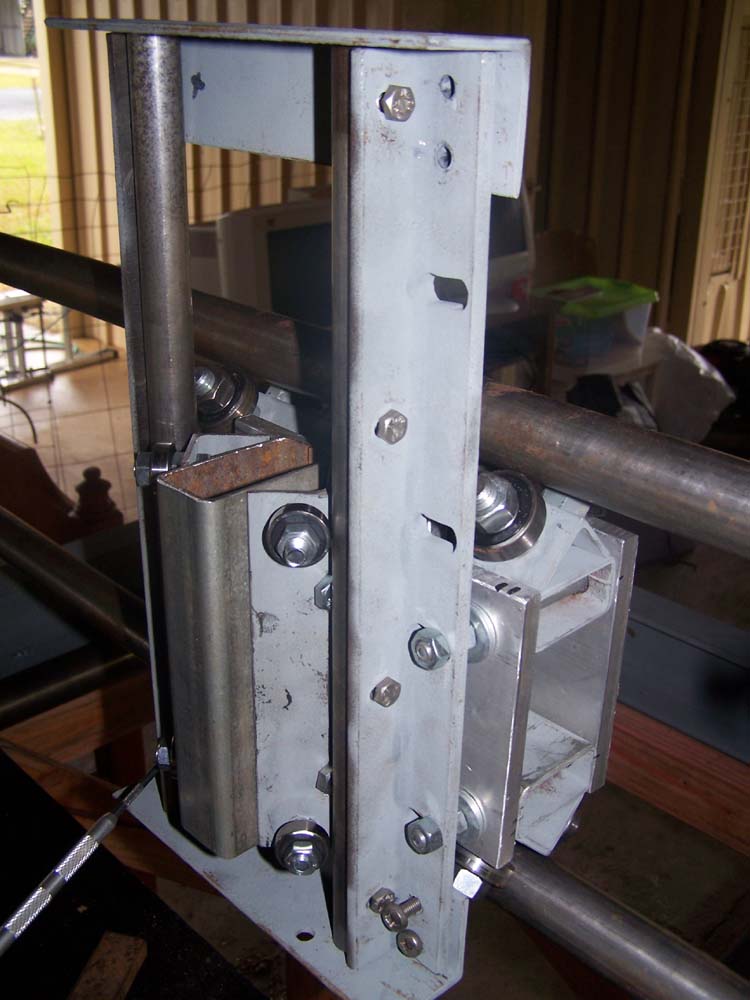

                    Poster noen bilder under av løsningen av "gliderne" på ax. Er dette en bra løsning? den er jo enkel, men kan se for meg at man ikke kan stramme disse akslingene så mye før lagrene får mye press på seg, desto mere man strammer akslingene, desto mere bøy blir det på de.
                    Noen tips?
                    Mvh Robert.

                      Hvis de strammes så mye at de bøyer seg når tralla er på midten så vil den jo ikke ha plass til å kjøre i endene. Slike stålstenger som ikke har støtte på midten vil nok alltid bevege seg en del. det er nok normalt.

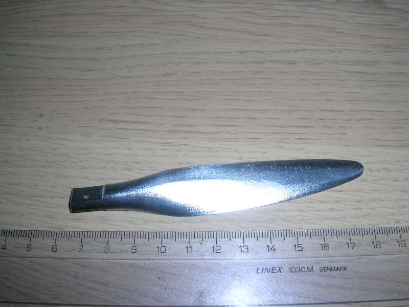

                        Kjeda meg i dag så jeg freste et lite propellerblad i aluminium. Videoen viser siste finish-passeringen.

                          Har handla der flere ganger før.
                          Tror jeg satser på og bruke skinner istede for denne løsningen.
                          http://www.youtube.com/watch?v=3LZsV9sEsrc
                          Hadde bare jeg hatt noe slikt å kjede meg med.... :P
