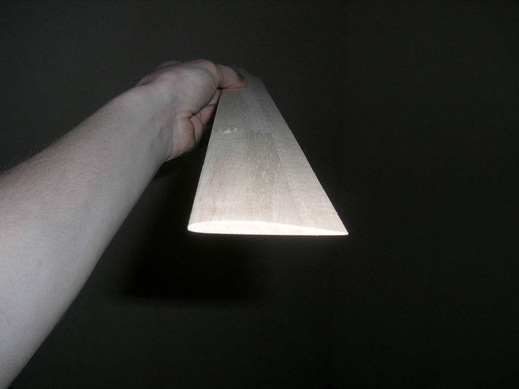

    Freste akkurat et rotorblad. Det tok halvanna time men resultatet ble perfekt med kun 0,6 mm mellom fresebanene. De nye jiggene jeg lagde i går er konge!
    Bladet er veldig spesielt til RC-blad å være. profilen er tykk ved roten, og tynt ved tippen, og semi-symmetrisk hele veien. Jeg har laga 4° vridning i bladet så det er høyere bladvinkel ved roten enn ved tippen. Målet er å lage et blad som har sinnsykt høy virkningsgrad ved lave turtall. Jeg vil teste sånne blader ved ~900-1200 rpm. Dette bladet veier 70 g.

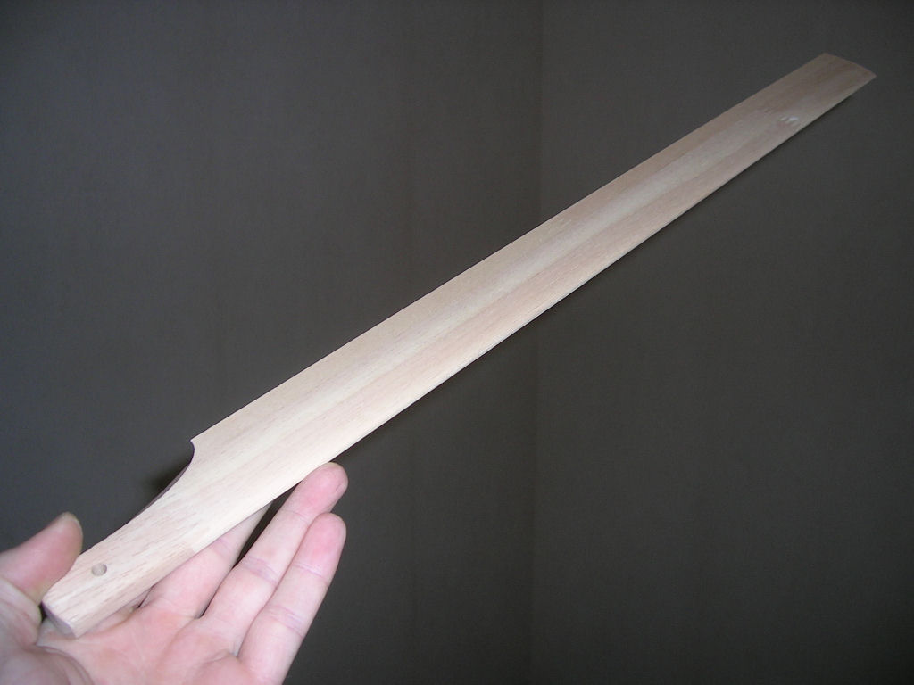

      Lagde et blad til i dag. Video: http://www.youtube.com/watch?v=4yIR2JeAUNU

        Jeg prøvde bladene. Jeg klarte ikke tracke de pga lysforholdene, men de funka i hvertfall og ga enormt mye løft ved 1000 rpm selv om jeg ikke fikk gjort mer enn noen få hopp da jeg må justere litt.
        Nå freser jeg en ny bladtype igjen.

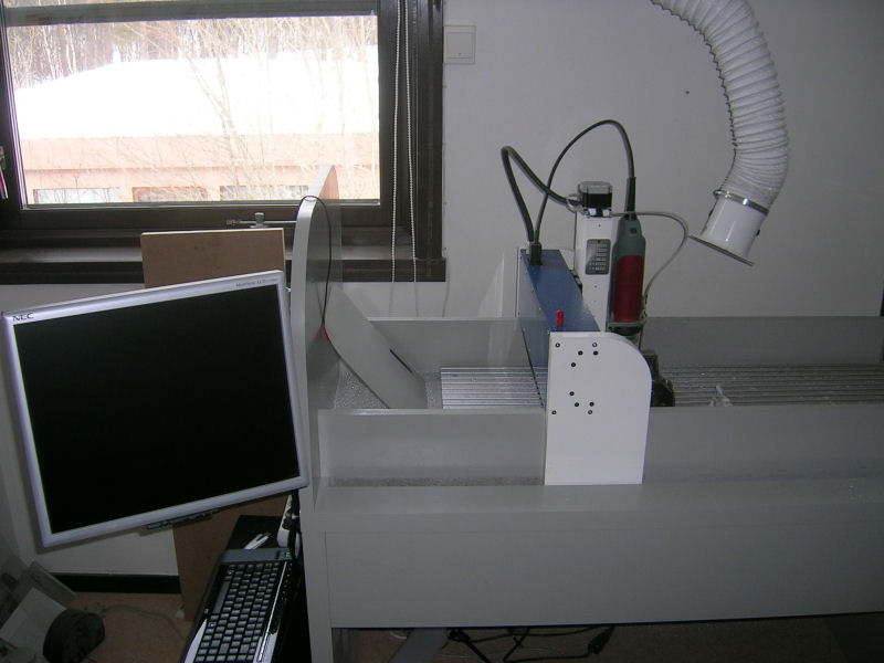

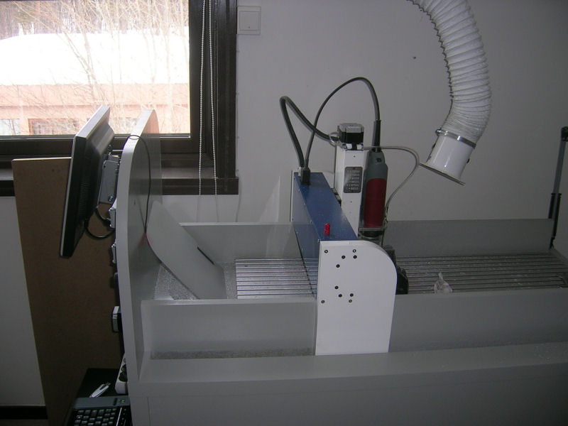

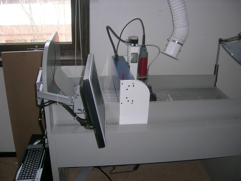

              Nå har jeg fått meg et skjermstativ til fresen. Det ble dritbra og jeg kan bevege skjermen helt vekk på baksiden eller så langt frem på fremsiden som jeg trenger når jeg jobber. Jeg kjøpte dette stativet fra Multicom. Det er billig og veldig solid: http://multicom.no/PartDetail.aspx?q=p:599683
              Jeg har også byttet tastatur og mus til et mindre sastatur med innebygd joystick i stedet for mus. Det fungerer veldig bra og jeg har mye bedre kontroll og rekkevidde med dette trådløse tastaturet enn jeg hadde med det gamle Logitech-tastaturet. Dere ser det oppå PC-kassa ved enden av maskina. Det er et BTC 9029URF III: http://www.vendur.no/catalog/product...75&language=no
              Jeg planlegger å lage et stativ under skjermen for å feste tastaturet i.

                Blir bra dette!, Jeg regner med du tegner opp det du skal frese på en annen maskin ?
                Blir vel kanskje litt ukomfertabelt og sitte der og tegne ?

                  Ja. Frese-PCen har ingen unødvendige programmer.
