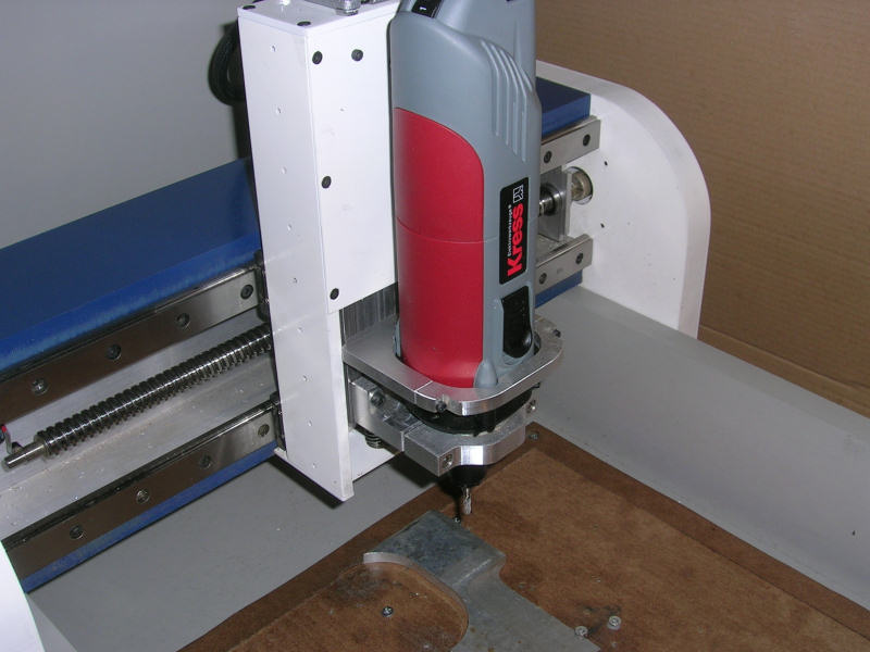

      Holder på å lage en ekstra støtte til spindelen nå.

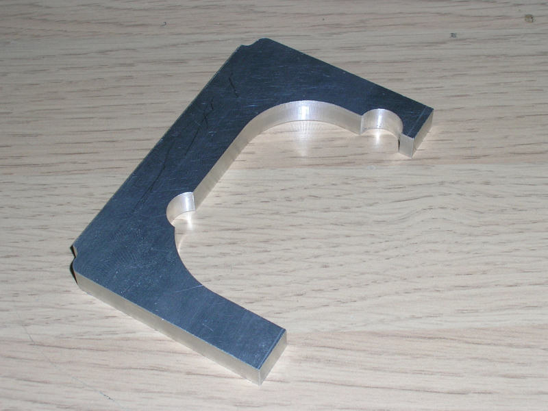

            Siste tilskudd til maskina. En ekstra støtte til spindelen. Den stivet av spindelen helt. Jeg hadde litt problemer med at plata ga seg når jeg freste fort og dypt i aluminium.
            Hvis noen vil lage en selv til sin Kress 1050 FME så kan jeg legge ut tegningen.
                Gjerne!
                Jeg har bestilt en Kress 1050 FME, så det ekstra festet kan komme godt med. Jeg hadde tenkt å lage et høyere opp på fresen, men hvis patenten din funker så er jo det helt topp
