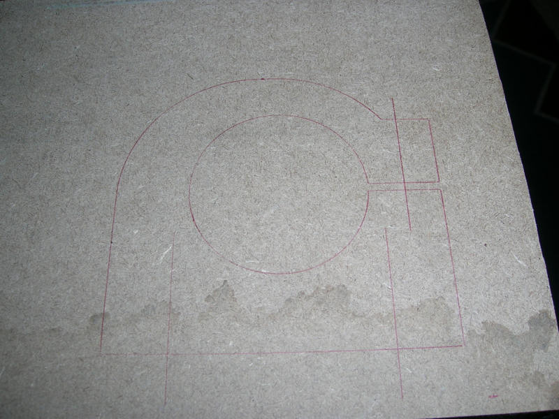

        Jeg lager et midlertidig spindelfeste av MDF. Jeg tegna den og lot maskina plotte den ut på en bit som jeg sager ut på båndsaga i morra.

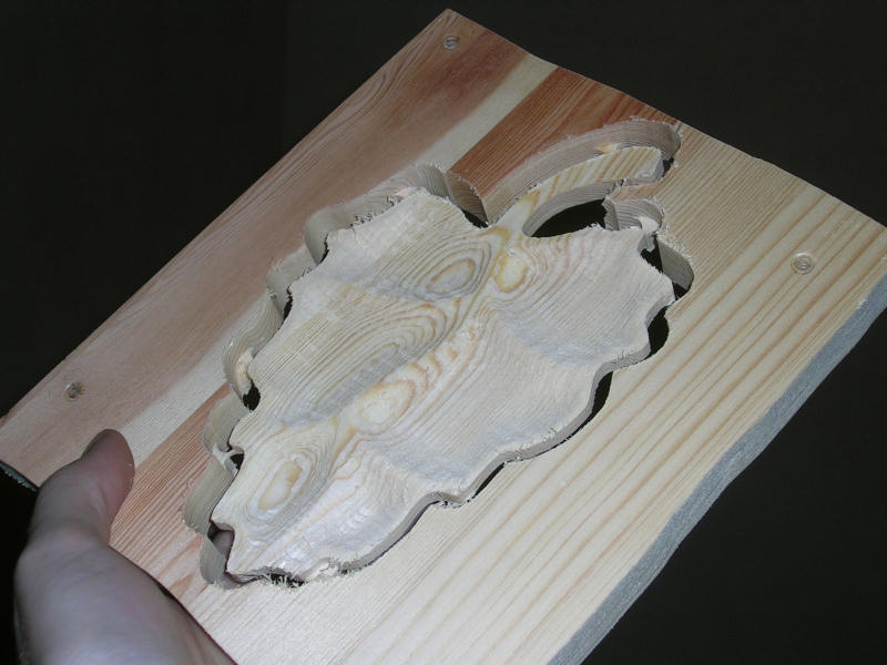

                      Denne skar jeg ut med 6 mm endmill og 3600 mm/minutt hastighet. Jeg har ikke ball end mill så den er lit grov. Det gikk rimelig fort for seg og spruta flis lang avgårde. Det er hobbyplate. Løvet er 175 mm langt.
                          Du har taket på de nå Tror du det blir tid til flyving fremover ?
