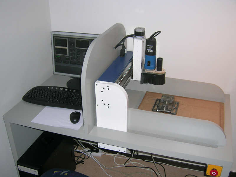

          Nå er vi cooking!
          Nå mangler det bare å rødde i wiringa bak bordet som dere ser. Den hvite DVD-ROMen i PCen er bare montert for å installere Winders.

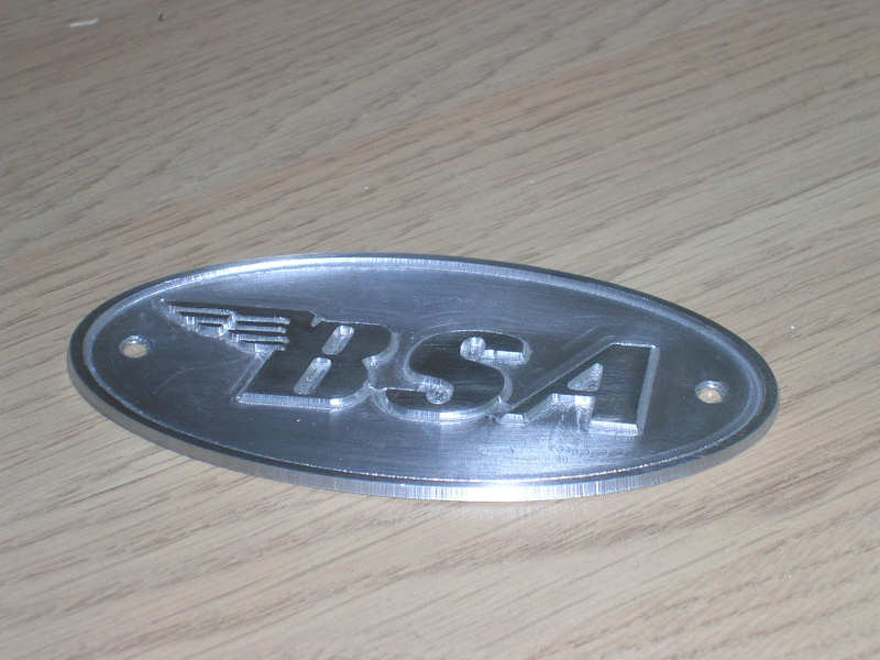

                    Jeg skulle lage et BSA-skilt for en kompis i dag. Jeg lagde først et fint et men dreit meg ut da jeg skulle skjære det ut med V-fresen. Når jeg lagde skilt nummer to så var jeg uheldig med høydejusteringen av verktøyene så det ble litt høydeforskjell mellom pinnefresen og V-fresen. Han skal lakke bunnen så det vil sikkert ikke være synlig, men det ble ikke spesielt pent sånn rett ut av fresen. Skiltet er 99 mm bredt og laget i 2 mm aluminium. Jeg brukte en 1/4" Dremel V-fres og en 2 mm karbid pinnefres. Jeg har prøvd HSS og de bøyer seg merkbart under fresing i forhold til karbidfreser.

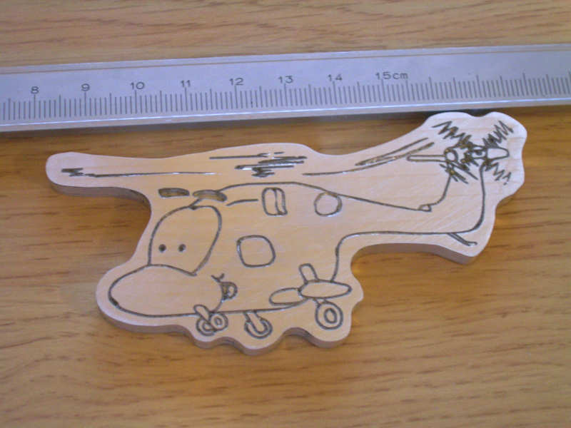

                      Enda en liten jobb. Jeg skar den ut for en kompis. Tegningen tegnet jeg for lenge siden i Paint Shop Pro og den skal være litt ujevn i strekene, tegningen er akkurat lik på skjermen. Da jeg skar den ut til slutt brukte jeg 1 mm dype kutt og lav matehastighet med en 6 mm pinnefres.

                        Det BSA-skiltet ble riktig bra! "Logoen" din også for den saks skyld.

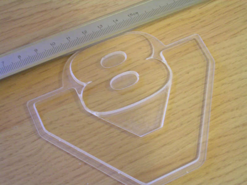

                        Fikk du tak i pleksi?
                        • tahustvedt
                          • 4601
                          #252
                          Jepp. Har akkurat frest V8-emblemet. Det var ikke en voldsomt stor bit men jeg fikk lagd merket 11 cm i bredt. Det ble ålreit.
