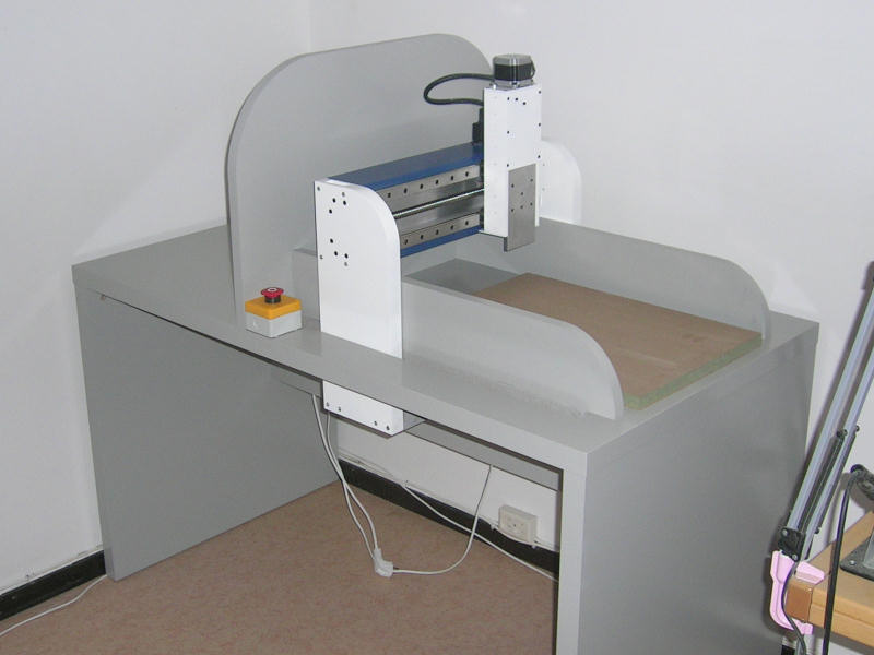

                              #179
                              Jeg dytta den på plass for å ta et bilde.
