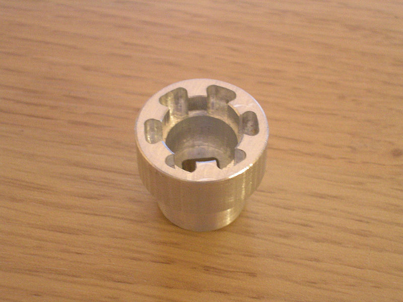

              Her er et spesialverktøy jeg lagde i dag i 6082-T6 aluminium.

                Uten at jeg har noen som helst ide om hve det er så ser den veldig bra ut!
                Hvor får du tak i aluminiumen du freser av?

                  Det er et verktøy som passer over noen spesielle adaptere på Lynx.

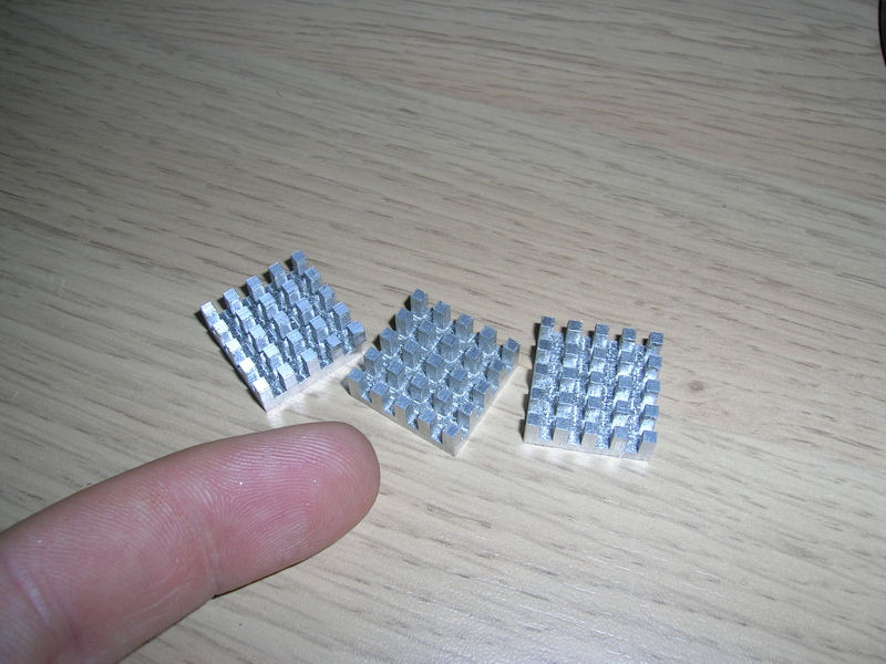

                        Nå har jeg begynt å oppgradere. Jeg har frest ut lagerfester til den nye X-aksen og en plate for å koble kulemutteren til broen. I går freste jeg tre kjøleribber til IC-ene på styringskortet for å kunne skru opp strømmen. Nå går alle steppmotorene på 2,75 A og jeg kan frese fortere og sterkere. Jeg freste ut kuleskruefestet av en 10 mm aluplate i dag på et øyeblikk. Jeg trengte ikke å smøre en gang når det går så fort som dette. hehehe
