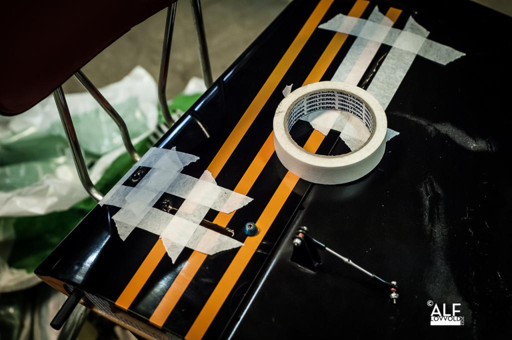

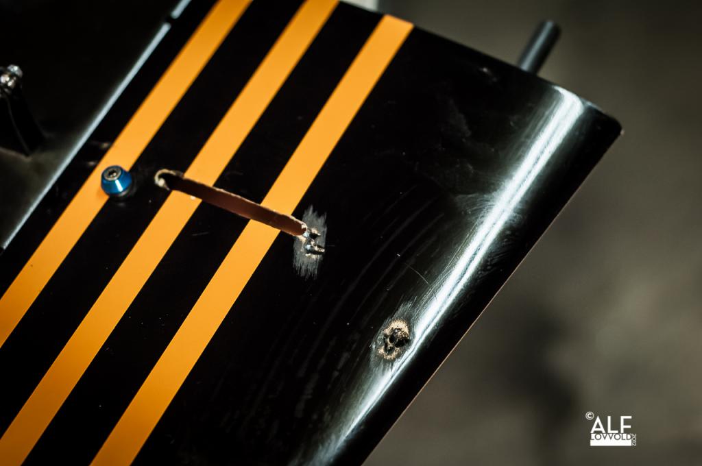

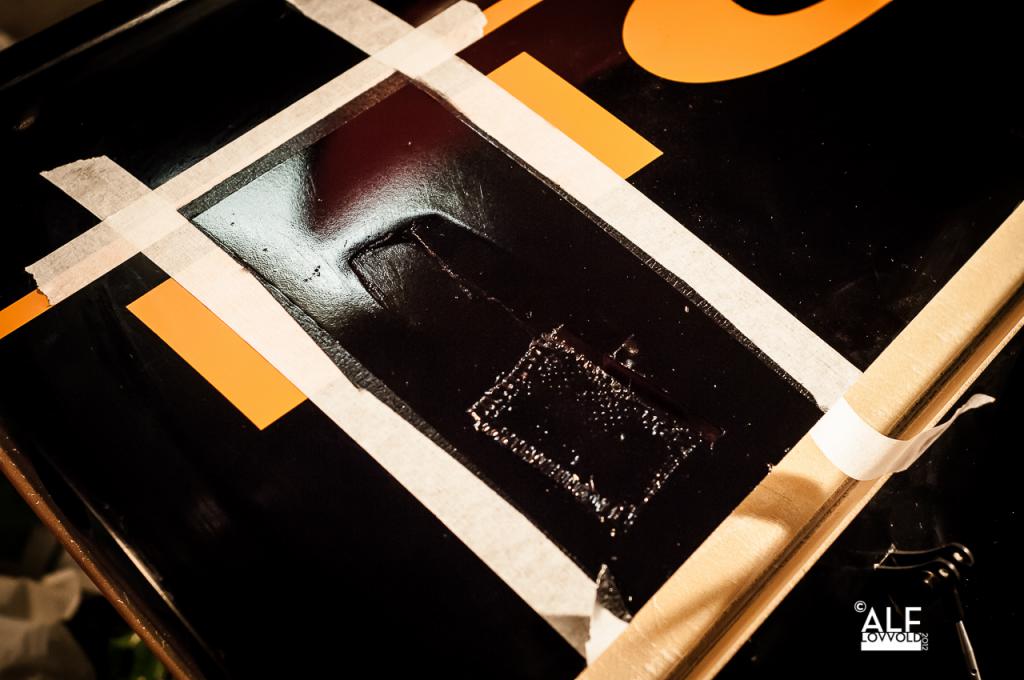

                                Fikk en skade i høyre vinge ifjor en gang, fikset dette dog ventet med å lakkere det opp - spray fra Biltema blir selvsagt ikke den samme finnishen som originalt, men veldig deilig å få en helhetlig look på dette igjen.Et par dents her og der blir også sett på.. våtslipepapir er fint å jevne det ut med før man sprayer ivei.
                                En runde over med spray og polish til slutt så ser det faktisk temmelig greit ut!

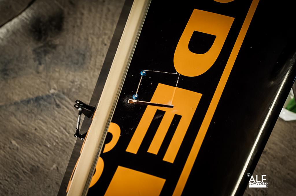

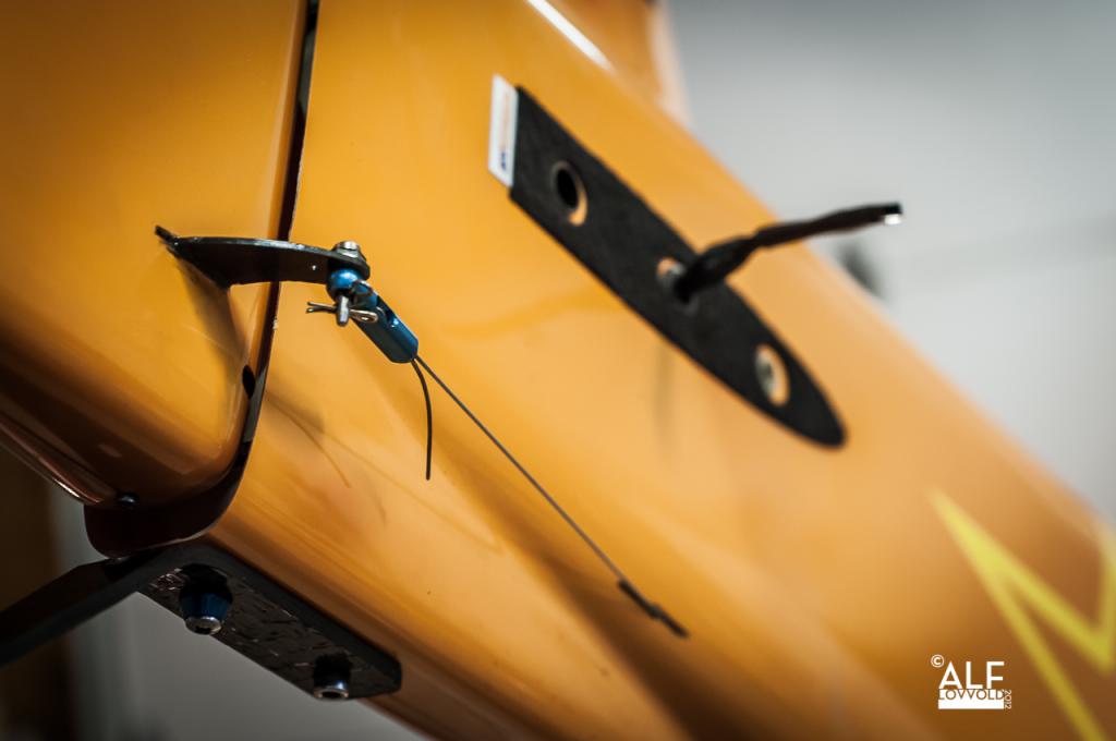

                                Freste opp litt større, jevnere spor til servohorn for litt ekstra utslag, med litt ny bling -

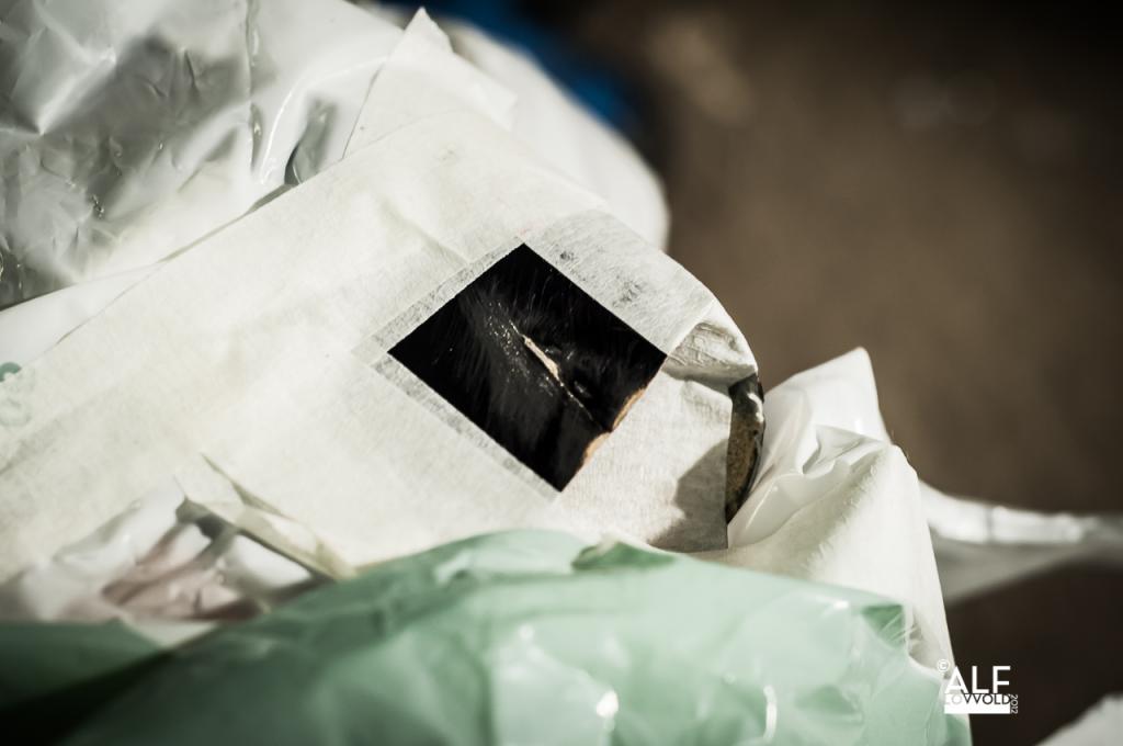

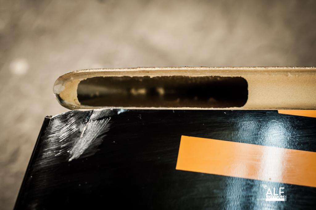

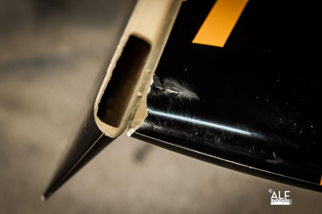

                                Høyre vingetupp, dvs. innside av roret har fått nytt materiale - freste vekk materiale først, tok en god slump for å komme til med en ny Herex-plate i bakkant -

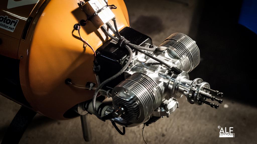

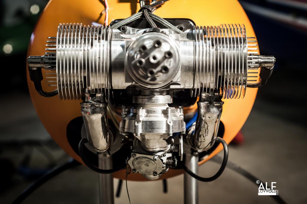

                                Fant ut at motor faktisk var ganske løs i front, så det var på tide med en sjekk! Ryddet opp litt av ledninger samt lagt opp nye slanger for røyk! Har sliti litt med at den ène headeren har løsnet, litt trøblete å dra til / komme til boltene skikkelig men nå skal fae&/(skapet sitte. Hehe..

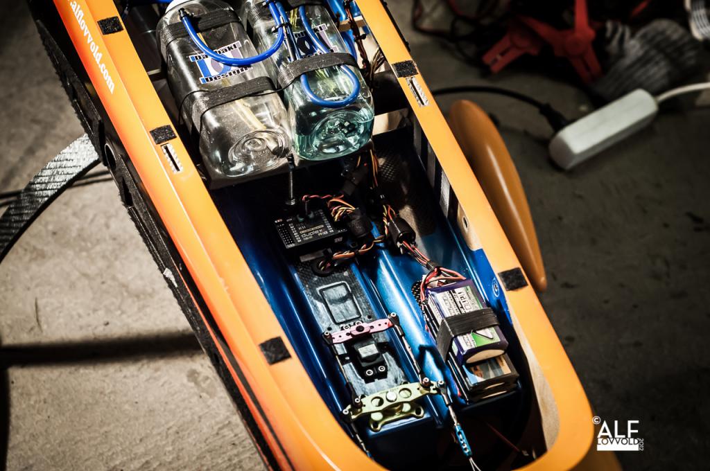

                                Inn i halen har jeg operert inn en god, stor tung plate med bly som jeg skrudde fast via en 4mm bolt via understellsbraketten. Reka har alltid vært litt kødden å henge i hover, pga. litt vanskelig mellomregister samt manglende vekt i rumpa. Satser på å få til en god CG i denne runden!
                                Åpnet også opp et hull i braketten som gjør at jeg slipper å løsne braketten hver gang jeg monterer sideror - kanskje på tide! Hehe..

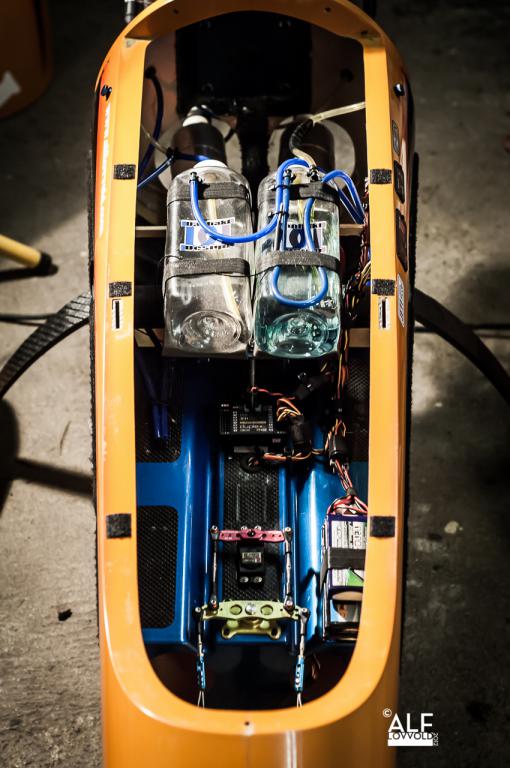

                                Mindre ledninger og clutter i denne omgang! Disse er lagt under det støpte servobrettet. En ny røykpumpe fra XXL skal inn da det viste seg at den forrige aldri har funket ( hatt denne i snart 2år nå uten å teste pumpa! hehe.. ) Samme slags pumpe som sitter i 40% Extra`n min, funker knallbra!
                                Batterier ( og festeplate ) er festet så langt bak på brettet det er fysisk mulig i denne gang. Samt batterier er stacket sammen denne gang, slik det er løst så har jeg da 2komplette "pakker" ink. tenningsbatteri som jeg kan kjapt bare switche om på stripa. Enkelt og greit.
                                Pumpa blir festet på andre siden, tilsvarende langt bak.
