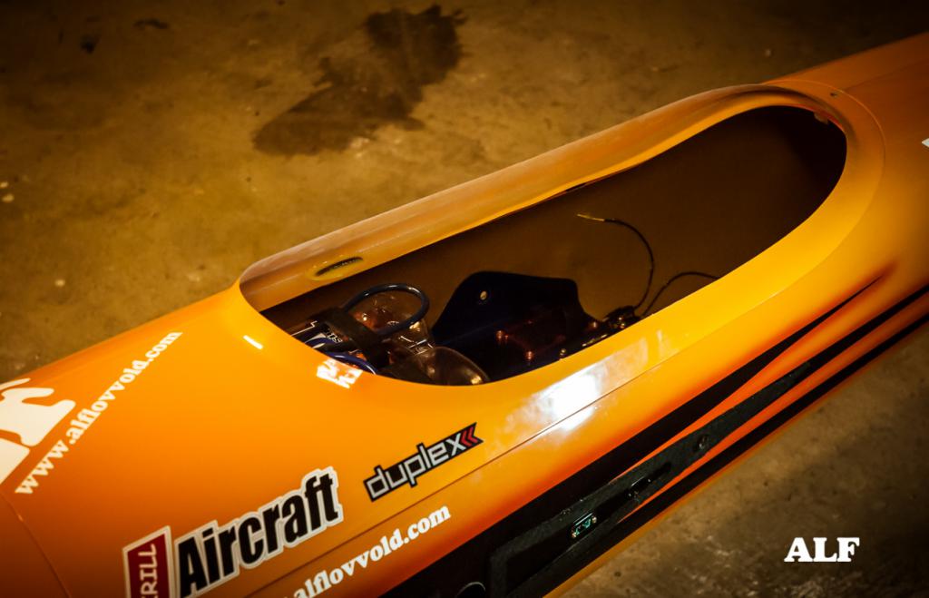

    Nok en liten service på Reka!

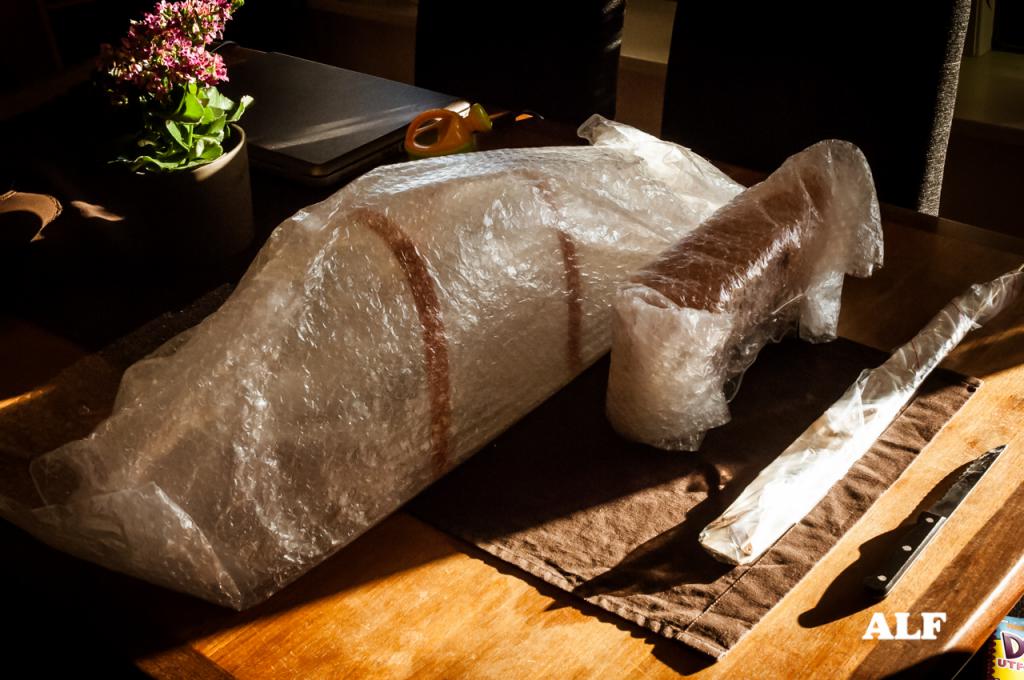

    Pakken fra Krill dukket opp idag, relativt kjapp service ( disse blir bare laget på bestilling! ) samt sending - nice!
    Relativt grei pris også, for både nytt canopyglass, nye hjulkåper samt nye hengsler til stab ( her fikk jeg riktignok med hele greia i bakkant, altså finerplata disse er festet i samt røret som tres igjennom, og da x4 hengsler ) alt sammen lakkert i custom RAL farger + frakt = 630,-
    Alltid fint med hjelp til å pakke ut! Samt, pakket godt inn.

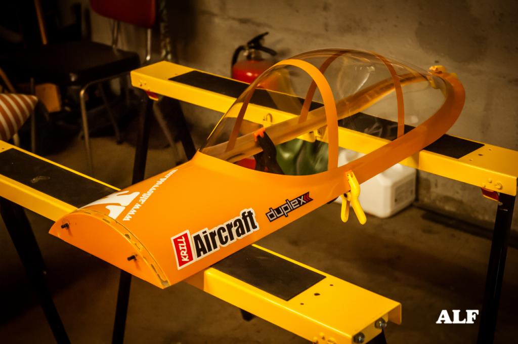

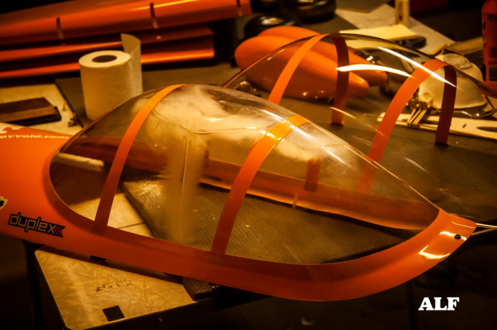

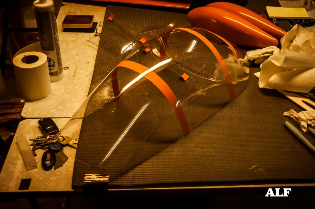

    Stakkars gamle glasset er rimelig herpet -
    Det gikk overraskende greit å skjære dette løst, et langt tapetkniv-blad fikset biffen! Disse er limt med en type blank silikon, fester fint og er fin å seig, som gjør at ting ikke vibrerer/knekker løst.

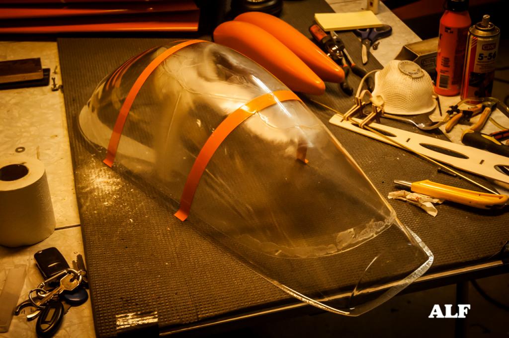

    Funky uten glass, kanskje jeg bare skulle lagd den som en lowrider utgave?

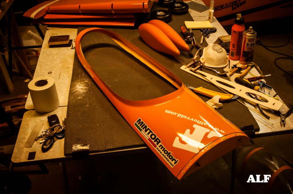

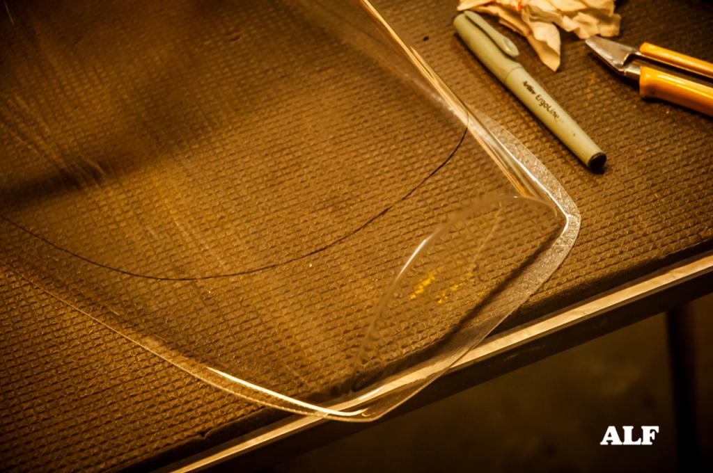

    Veldig enkelt å greit - bruker den gamle som mal, tegner rundt -
ID:	604175Click image for larger version
    og voila! Etter litt småbanning med en dårlig saks ( valgte å ofre den, her hadde nok en god Lexan-saks vært adskillig bedre å jobbe med )

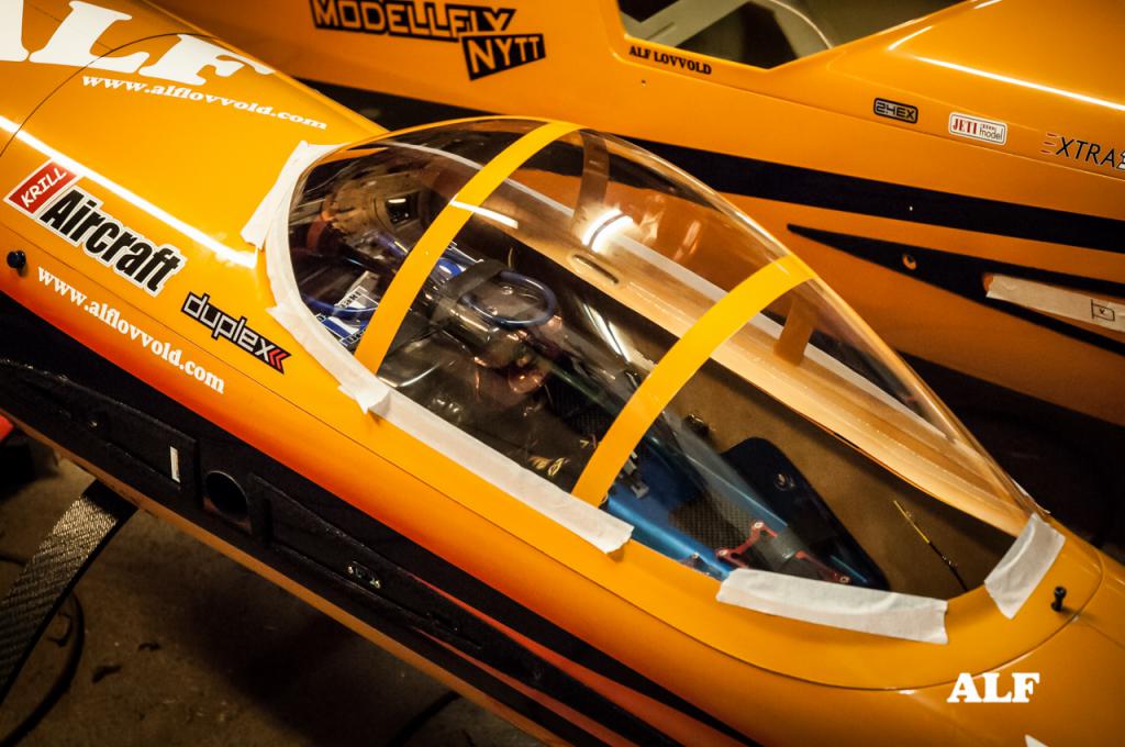

    Prøvemontering - hadde jeg hatt silikonet liggendes klart her hadde dette vært en enkel og kjapp jobb, og ferdig på et blunk! Satser på at Biltema har noe lignendes, denne som Krill bruker heter " universal acetic silicon transparent glue " fra " Soudal "
    Noen som kanskje har noen tips der til noe tilsvarende? Burde vel være ganske greit.
    Så da er Reka snart nok en gang klar til nye dyst. Seig denne modellen gitt! Hehe..

        Hva limte du glasset igjen du på C-arfèn din Terje?
          #574
          Brukte Tec-7. Men vanlig våtromsilikon funker også. Det er det som er beskrevet i veiledningen fra Carf. Se litt på den beskrivelsen, nyttige tips på hvordan du monterer glasset
            #575
            Ah, kjekt - tar en titt! Fin manual a gitt!
            Edit - super forklaring det der, burde gå veldig greit.

              Kjørte blank silicon fra Biltema - funket fin-fint! Noe gris over kanten ble det, men det kan nok ganske enkelt prelles av når det har satt seg imorgen tidlig. God som ny!
              Da blir det tur til Nome!

                  Terje - å få av den gamle var kanskje den enkleste biten - ettersom disse festes med silikon så er det bare å bruke et barberblad å skjære den av.

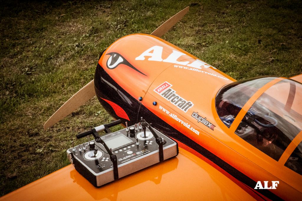

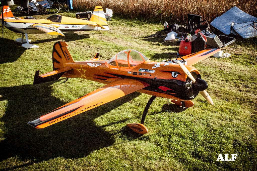

                  Fikk 7 turer i Nome med denne idag, god som ny! Ettersom godværet kom utover dagen, med nesten vindstille forhold - så koste jeg meg veldig med å fly denne igjen. Litt feber og skit gjorde det litt snålt å fly, men pyttsan.
                  Reka er i fin form igjen og klar for en ny sesong, altså 2014. Dvs. så lenge den ikke blir pensjonert, går jo å drømmer litt..
                  Satt selvfølgelig bogus-instillinger på kamera idag, så bildene ble crap med mye noise. Får skylde på formen!
