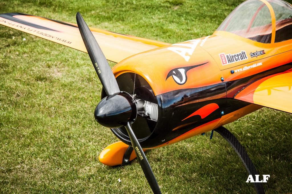

                            • Reka lever fortsatt videre, GP`n med piper i denne gjør den til en potent sak, endog naturligvis ikke like presis / kjapp i svingene som Extra`n.
                              Flyr nok denne helt til den kneler, ender da opp som blomsterkasse på terrassen.
