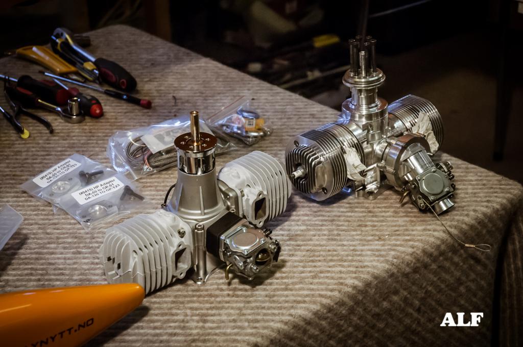

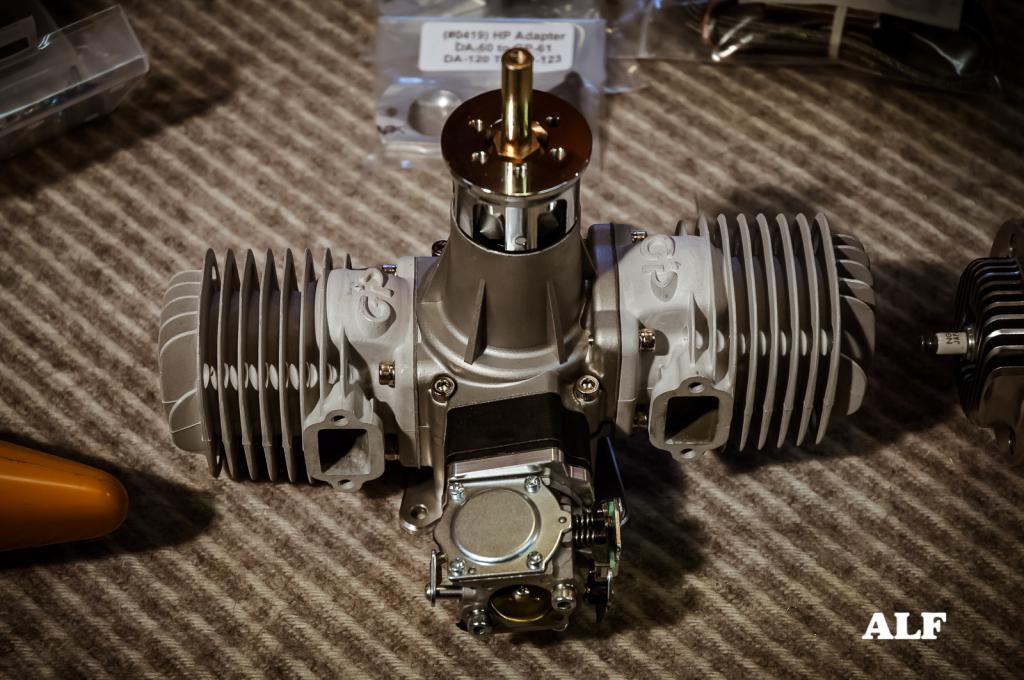

        Ser ut som en etterlengtet GP123 dukker opp enten imorgen eller Fredag - på tide å få Reka flyvedyktig igjen!
        Har fortsatt en M110 til salgs ink. cannistere.. zZzZz..

          .....oooog Reka venter fortsatt på ny donormotor! Hadde håpet på at den dukket opp idag, men Posten tok seg litt tid med å gidde å sende denne videre igår.
          Ila. Mandagen så skal det nok skrus!

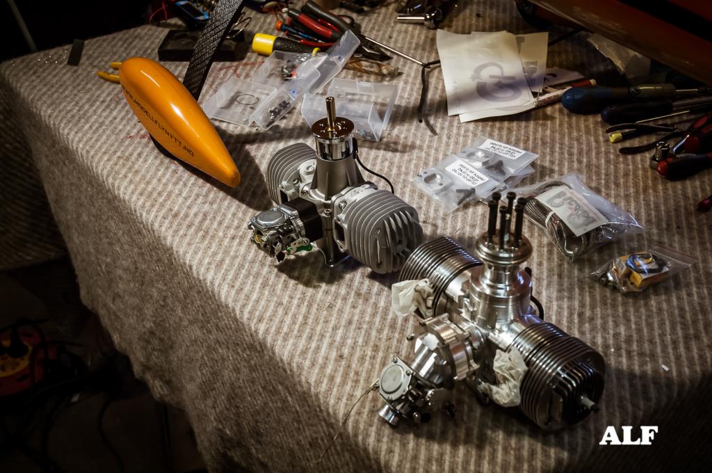

                blir bra det der vett. åssen er vektforskjellen egentlig?
                  #638
                  Mintor110 = 2,7kg
                  GP123 = 2,3kg
                  I alle fall det jeg finner oppgitt.
                  Blir jo piper på denne, så stygt redd for at jeg må frem med bly i nesa - alternativt en "tung" alu spinner av noe slag.
                  Mintor`n er unektelig fryktelig mye mer sexy, men.. gleder meg fryktelig til å starte opp denne, har tro på at Reka får nytt liv!

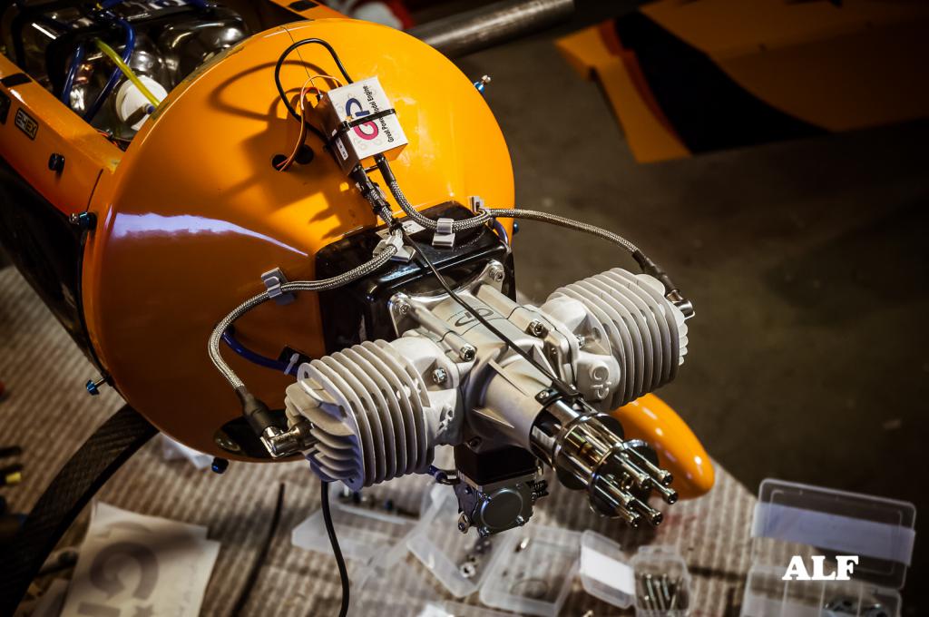

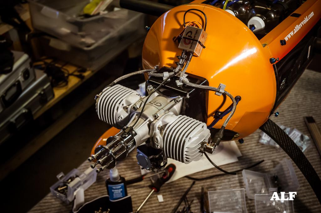

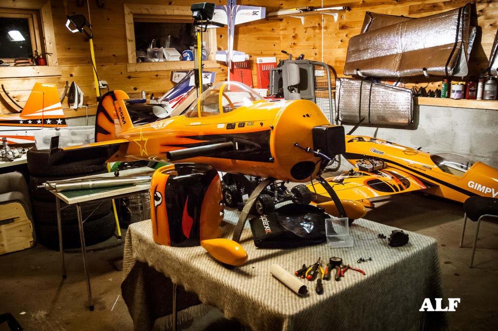

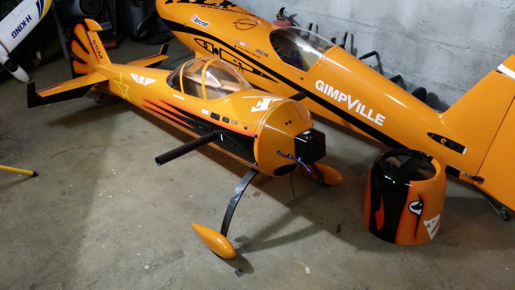

                        #641
                        Reka er snart klar endog det skulle vise seg at det å montere piper på denne var et lite helv.. !!
                        Ser ut til å få en grei løsning til med KS sine fester - et lite helv.. å komme til, trangt under servotray!
                        Nesten så jeg tok turen bortom Odd for å hente noen Proflow cannistere med bakutblås - men ser lyset.
                        Er jo straks påske... $#@$@###!!!&^/!!

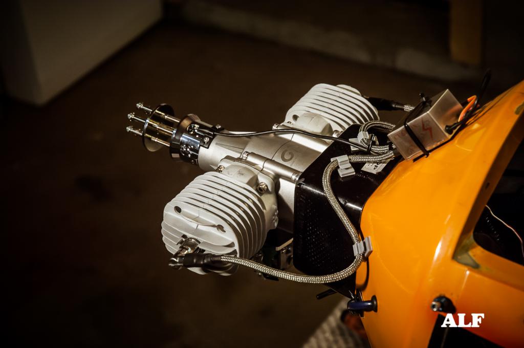

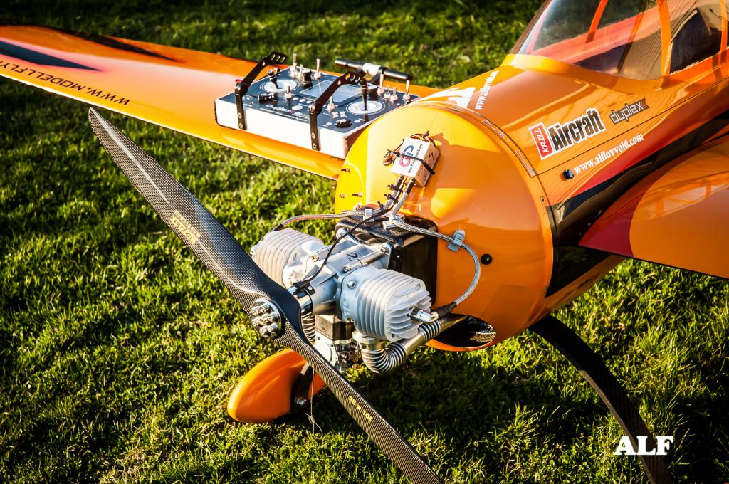

                              #644

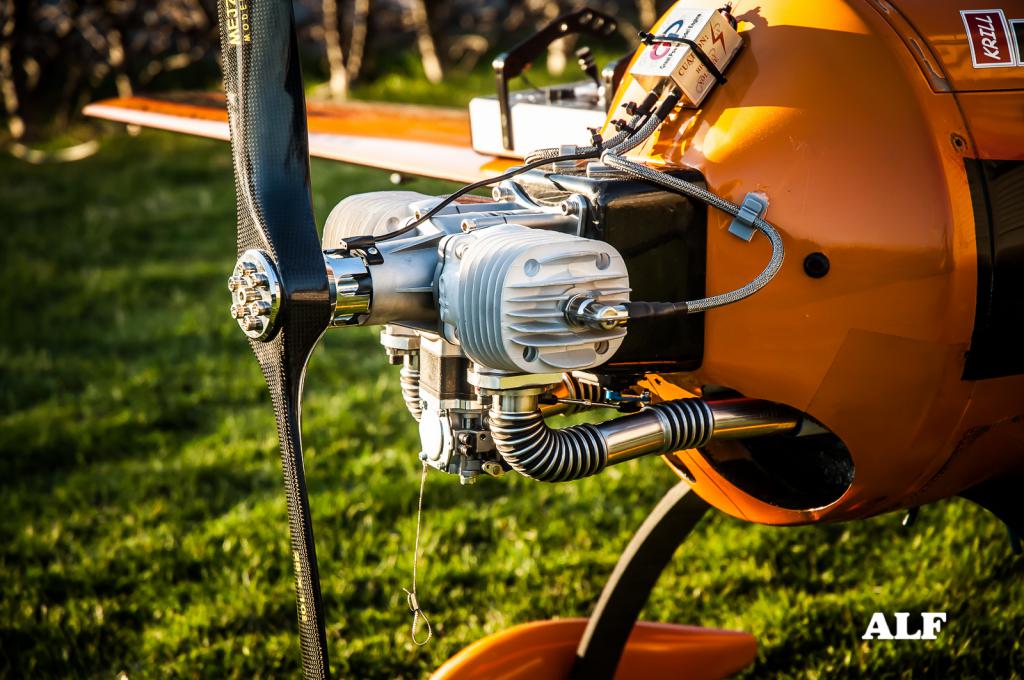

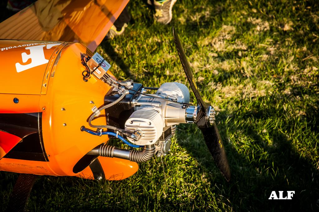

                              Liten oppstart til idag - har ikke helt samvittighet til å la den stå å gå noe særlig, og i alle fall ikke ruse når hele nabolaget sitter å koser seg på terrassen i godværet! hehe..
                              Har litt jobb igjen innvendig mtp. at det har blitt litt ny plassering på RX batterier mm., samt at pipene subber litt bak på trayet. Var ikke helt problemfritt å installere piper på denne, trangt om plassen.. irriterende å skrape opp pipene også ettersom det har blitt litt prøvemontering frem og tilbake - glassfiberen riper ganske godt opp. #"$"$!!"!#$". Vel, om ikke annet kjøpte jeg dem brukt. Hehe..
                              Fin stabil tomgang, later til å være relativt lite vibrasjon. Helt OK støynivå på tomgang med pipene IMO. Stilt temmelig rikt fra fabrikk, kjører først en tank på tomgang før jeg gjør noe mer.
                              Denne har vært litt mer tungstartet enn både lillebror og storebror i samme serie og trenger foreløpig en dram rett i forgasser for å våkne opp. Regner med at det ordner seg ved litt kjøring på bakken, kun gått ca. 6min foreløpig.
                              Men - alltid artig å knipse litt bilder i godværet!
                              Gleder meg til å - forhåpentligvis - luftet denne og storerbror til helgen.
