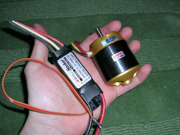

        Dette kom i dag:

            Kult! Få se noen bilder av Cub'en, da. Hvilken AXI bruker du?
