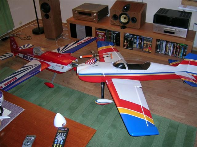

                      Her er et bilde av flya i stua. Satte det lille helikopteret mitt oppå nesa til Velox'en.

                        Øh... godkjenner bruken av B&W-høyttalere og Denon-sakene, men hvor er Dynamic Precision forsterkeren?
                        Ser ut som et langt mer spennende vingeprofil på Velox i forhold til det på Edge`n!!! Sikkert mer gøy i alle hastighetene i forhold til det altfor slanke på den "gamle" maskinen. Spent på å høre.

                          Liker Veloxen bra. Den har større vingeareal, lengre hale, gode vinkler og er til og med lettere enn Edge'n.
