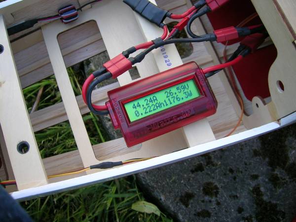

      Nå målte jeg effekt på nytt. Ikke verst spenning i batteriet under belastning. Bildet taler for seg selv.

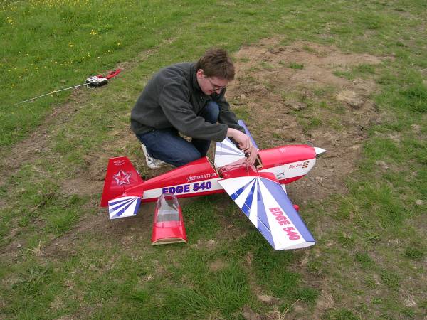

        Et bilde av oversiden. Som dere ser har jeg fjerna stort sett alt i cockpit nå.
        • tahustvedt
          • 4601
          #79
          Ved å fjerne piloten og kryssfineret i cockpit reduserte jeg vekta på cockpit med 80 g. Veide 205 g før, nå veier den 125 g.
